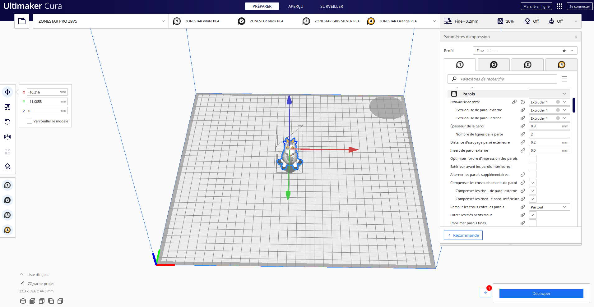

Savate Posté(e) Mars 14, 2022 Partager Posté(e) Mars 14, 2022 à l’instant, Lacelle2 a dit : merci de m'aider le forum est fait pour ça les infos Extruder 1 indiquées au début de la section paroi changent en fonction de l'extrudeur choisi dans les onglets ? tu as bien 4 onglets en haut de la partie paramètres ? Lien vers le commentaire Partager sur d’autres sites More sharing options...

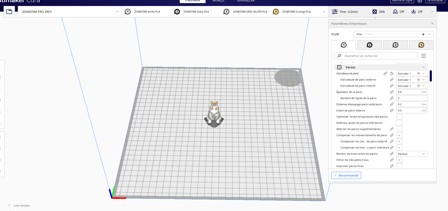

Lacelle2 Posté(e) Mars 14, 2022 Auteur Partager Posté(e) Mars 14, 2022 comme ça en haut je les ai même en bas à gauche Lien vers le commentaire Partager sur d’autres sites More sharing options...

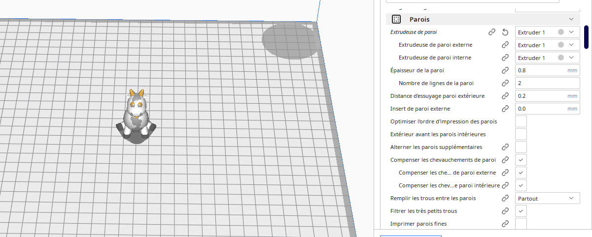

Savate Posté(e) Mars 14, 2022 Partager Posté(e) Mars 14, 2022 il y a 4 minutes, Lacelle2 a dit : comme ça en haut ça c'est bon, maintenant dans l'onglet n°2 par exemple il y a quoi dans extrudeur de paroi ? Lien vers le commentaire Partager sur d’autres sites More sharing options...

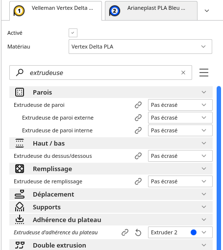

Lacelle2 Posté(e) Mars 14, 2022 Auteur Partager Posté(e) Mars 14, 2022 si je clic sur en haut sur l'extrudeur n°2 l'extrudeur de paroi reste au n°1 il faut que je le change moi même si non les paramètre son les mêmes par-contre quand je clic sur une des extrudeuse la couleur associer ressort sur la vache Lien vers le commentaire Partager sur d’autres sites More sharing options...
Savate Posté(e) Mars 14, 2022 Partager Posté(e) Mars 14, 2022 à l’instant, Lacelle2 a dit : si je clic sur en haut sur l'extrudeur n°2 l'extrudeur de paroi reste au n°1 il faut que je le change moi même si non les paramètre son les mêmes essaye de le changer sur le N°2 et vérifie que ça ne change pas le 1, si ça ne change pas le 1 il faudra faire la même chose sur les autres. Lien vers le commentaire Partager sur d’autres sites More sharing options...
Lacelle2 Posté(e) Mars 14, 2022 Auteur Partager Posté(e) Mars 14, 2022 les paramètres il faut qu'il soit différent ou identique au niveau des parois moi je les laissais pareille exprès du coup je me trompe surement. peut tu me dire les paramètres que je doit mettre j'ai mis différente épaisseur de parois par extrudeuse cela ne pas change pas les autres elles reste avec leur différent paramètre. Lien vers le commentaire Partager sur d’autres sites More sharing options...

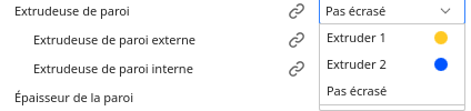

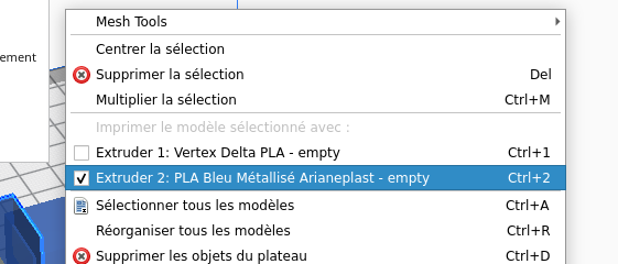

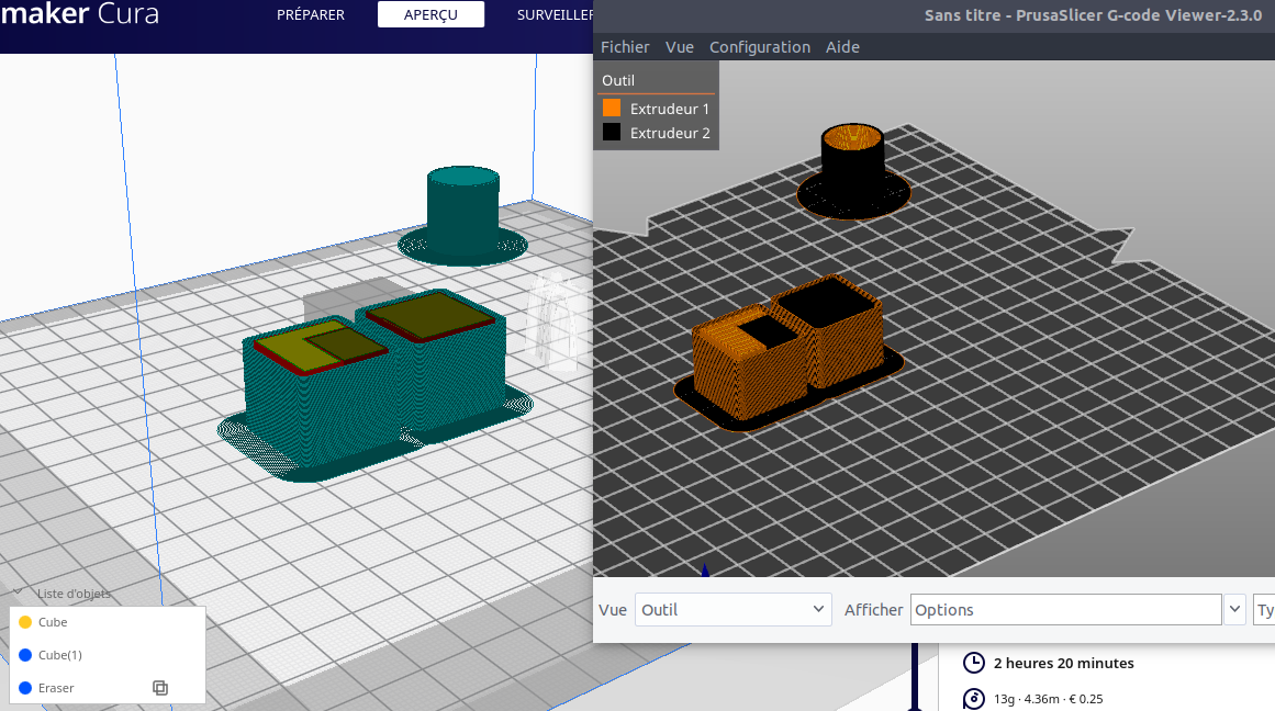

PPAC Posté(e) Mars 14, 2022 Partager Posté(e) Mars 14, 2022 (modifié) Salutation ! Il me semble qu'il faut sélectionner "Pas écrasé" car sinon tu force pour le paramètre le fait d'utiliser un extrudeur spécifique. Edit : exemple là je force le fait d'utiliser l'"extrudeur 2" pour l'adhérence plateau ... mais je laisse le reste a "Pas écrasé" et c'est sur les model 3D (où un bloqueur de support (que je redimensionne et place là où il faut) utilisé comme "maille de coupe" ) que je fait un clic droit pour affecter un extrudeur ... Et qui quand je vérifie le tranchage avec PrusaSlicer G-code Viewer me donne bien si je sélection "Outil" comme vue Modifié (le) Mars 14, 2022 par PPAC 1 Lien vers le commentaire Partager sur d’autres sites More sharing options...

PPAC Posté(e) Mars 14, 2022 Partager Posté(e) Mars 14, 2022 Peut être augmenter le niveau de complexité par étape. (pour comprendre là où cela coince ... ) Mettre deux cube de test et leurs affecter un extrudeur différent , voir le résultat du tranchage. (puis tester avec les deux autre extrudeurs) si c'est bon mettre un troisième cube ... 1 Lien vers le commentaire Partager sur d’autres sites More sharing options...
