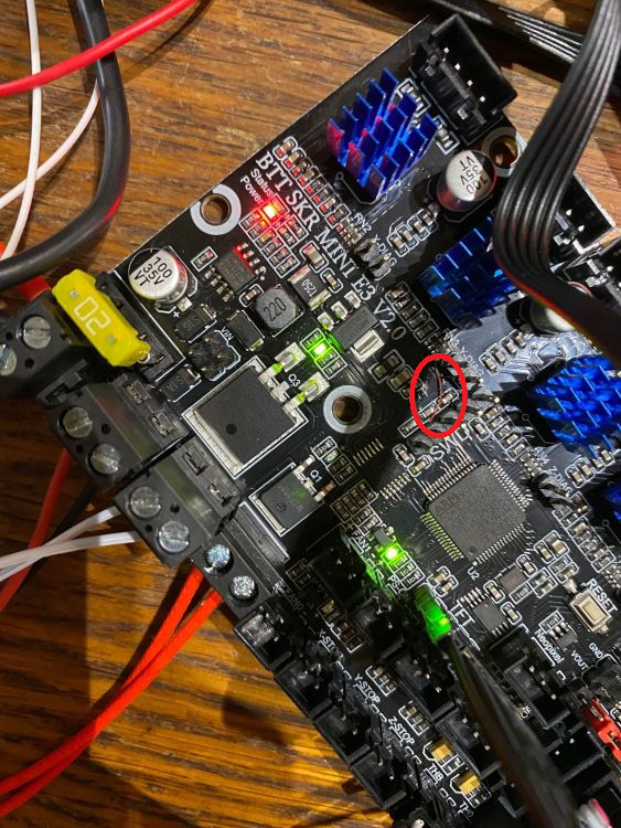

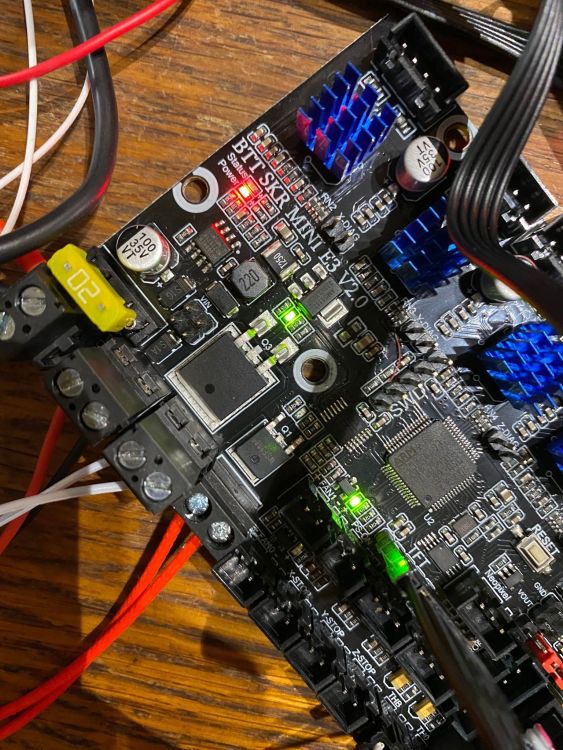

SullivanT Posté(e) Mars 15, 2022 Partager Posté(e) Mars 15, 2022 Bonjour j'ai monté une imprimante diy, avec une skr mini e3v2, mais je ne peux pas préchauffer le bed ni la buse, j'ai bien les thermistances qui indique 21degrés ( température de la pièce), j'ai d'abord pensé à un soucis de thermistance j'ai testé un marlin en mettant TEMP_SENSOR 1 11 et 13 comme vu sur des forums aucun changement. J'ai contrôlé les tensions sur les bornes de la carte mère même quand je demande a préchauffer rien ne se passe j'ai 0V. Je sèche j'espère que quelqu'un aura la solution... Lien vers le commentaire Partager sur d’autres sites More sharing options...
Savate Posté(e) Mars 15, 2022 Partager Posté(e) Mars 15, 2022 (modifié) il y a 5 minutes, SullivanT a dit : Bonjour j'ai monté une imprimante diy, avec une skr mini e3v2 Il va falloir en dire plus ... par exemple : quel firmware pour cette imprimante (et il sort d'ou) ? Sur quoi est branché quoi ? (avec photos si possible), ... il y a 5 minutes, SullivanT a dit : j'ai bien les thermistances qui indique 21degrés ( température de la pièce), j'ai d'abord pensé à un soucis de thermistance j'ai testé un marlin en mettant TEMP_SENSOR 1 11 et 13 à quoi ça peut bien servir de changer le type de thermistance (qui donne une température) si ça ne chauffe pas ? Modifié (le) Mars 15, 2022 par Savate 1 Lien vers le commentaire Partager sur d’autres sites More sharing options...

SullivanT Posté(e) Mars 15, 2022 Auteur Partager Posté(e) Mars 15, 2022 (modifié) C'est une base ender 3, mais avec un plateau de 310*310 (je précise que j'en suis pas à ma première d'habitude tout va bien mais là je sèche) J'ai laissé seulement les thermistances, le bed et la buse pour tester de débug. En firmware j'ai testé celui fourni avec la carte, plusieurs trouvé sur internet dont sur le site officiel skr, et des firmwares que j'ai fait, aucun changement. C'est comme si la carte ne donnait pas l'info aux mosfets de chauffer ils ne sont pas alimentés du tout. Je ne sais pas s'il y à une manière de vérifier les mosfets autre que de contrôler la tension aux borne de sortie Tout le reste fonctionne, les moteurs et ventillateurs tout sauf les chauffes EDIT: Maintenant j'ai le bed qui chauffe en permanence dès que j'allume l'imprimante je tente de préchauffer et de faire refroidir après mais rien a faire ça ne coupe pas la chauffe le bed chauffe sans que je lui demande, je comprends plus rien (Photo 2) Modifié (le) Mars 15, 2022 par SullivanT Lien vers le commentaire Partager sur d’autres sites More sharing options...
Savate Posté(e) Mars 15, 2022 Partager Posté(e) Mars 15, 2022 il y a 19 minutes, SullivanT a dit : En firmware j'ai testé celui fourni avec la carte, plusieurs trouvé sur internet dont sur le site officiel skr, et des firmwares que j'ai fait, aucun changement. tu as câblé la carte par rapport à quel schéma ? le firmware fourni avec la carte doit forcémet indiquer ce qui doit être branché et ou ... Quand tu dis des firmware que j'ai fais : à partir de quelle bases, tu peux fournir les fichiers configuration.h et configuration_adv.h Lien vers le commentaire Partager sur d’autres sites More sharing options...
SullivanT Posté(e) Mars 15, 2022 Auteur Partager Posté(e) Mars 15, 2022 Au schéma du github officiel et comme sur mes autres imprimantes. La chauffe qui ne fonctionne pas et qui maintenant chauffe sans s'arrêter dès la mise sous tension ça ressemble fortement a un soucis de mosfet. Mais pour la buse elle toujours rien j'ai que le plateau qui chauffe en continue maintenant. Je joint les fichiers configuration.h et configuration_adv.h Configuration.h Configuration_adv.h Lien vers le commentaire Partager sur d’autres sites More sharing options...
Savate Posté(e) Mars 15, 2022 Partager Posté(e) Mars 15, 2022 tes fichiers ont l'air ok le bed est branché sur bed, la hotend sur E0 par contre on ne voit pas ou sont branchées les thermistances du bed et de la buse (normalement sur thb et th0 à côté du connecteur écran) ?. et c'est quoi le bout de fil qui traîne là : Lien vers le commentaire Partager sur d’autres sites More sharing options...
SullivanT Posté(e) Mars 15, 2022 Auteur Partager Posté(e) Mars 15, 2022 On vois les thermistances plus haut dans le post, elle sont bien au bon endroit. c’est un bout de plastique je viens de vérifier pas de cuivre dedans. je ne vois pas quoi faire pour toi cela viendrai des mosfet? J’hésite à les remplacer mais si jamais cela vient d’autre chose je vais pas changer les composant un par un .. ce que je comprends pas c’est pourquoi le bed et la buse c’est bizarre quand même que les 2 mosfet qui sont en plus pas les meme sois hs en même temps Lien vers le commentaire Partager sur d’autres sites More sharing options...
Savate Posté(e) Mars 15, 2022 Partager Posté(e) Mars 15, 2022 (modifié) il y a 41 minutes, SullivanT a dit : c’est un bout de plastique je viens de vérifier pas de cuivre dedans. Pas de cuivre dans les thermistances ? Elle ne vont pas très bien marcher alors si elle ne sont pas reliées à la carte avec des fils ... Oups ... je viens de comprendre Si tu débranches les deux résistances chauffantes : lit et buse. Quelles températures s'affichent sur l'écran ? Modifié (le) Mars 15, 2022 par Savate Lien vers le commentaire Partager sur d’autres sites More sharing options...
SullivanT Posté(e) Mars 15, 2022 Auteur Partager Posté(e) Mars 15, 2022 Si je débranche j’ai « err » donc elles sont bien fonctionnelles. Là rien à faire la buse ne chauffe pas et le bed lui chauffe dès la mise sous tension et ne s’arrête pas donc je coupe avant que tout crame. J’ai tester les mosfet intégrer j’ai rien sur celui de la buse aucun continuité entre les 3 broches j’ai tester toutes les paires possible donc à mon avis il est mort. J’ai tester de brancher dessus en parallèle un mosfet externe il n’est pas alimenter donc je penses que la carte a un soucis interne dans son circuit j’ai regarder au microscope aucune trace de chauffe ni rien sûrement un soucis dans une des couches interne. Je sais pas ce que tu en penses mais ça semble venir de la carte. Qui n’envoie pas l’info au mosfet de la buse de s’activer. Et qui demande à celui du bed de s’activer tout le temps dès la mise en marche. Lien vers le commentaire Partager sur d’autres sites More sharing options...

SullivanT Posté(e) Mars 15, 2022 Auteur Partager Posté(e) Mars 15, 2022 J’ai tester des firmware de la communauté , un autre officiel sur le github de bigthreetech, le miens donc pas non plus un soucis de firmware. Le bed chauffait pas comme la buse et d’un coup il s’est mis à chauffer en continu, c’est souvent un mosfet dans ce genre de cas. J’ai la lumière verte en continu sur le bed mais je l’ai jamais eu sur la buse.. J’ai bien peur que la carte mère sois hs.. mais vu que la lumière s’allume pas si je change le mosfet ça va corriger les soucis ou le soucis est sûrement un autre composant ? J’ai ce qu’il faut et je sais souder sur circuit mais je veux pas me lancer à changer tous les composant un à un si c’est un soucis de circuit sur une couche interne à la carte .. Lien vers le commentaire Partager sur d’autres sites More sharing options...
Savate Posté(e) Mars 15, 2022 Partager Posté(e) Mars 15, 2022 il y a 17 minutes, SullivanT a dit : c’est souvent un mosfet dans ce genre de cas Sur une carte neuve c'est rare quand même. il y a 18 minutes, SullivanT a dit : mais vu que la lumière s’allume pas si je change le mosfet ça va corriger les soucis ou le soucis est sûrement un autre composant ? J’ai ce qu’il faut et je sais souder sur circuit mais je veux pas me lancer à changer tous les composant un à un si c’est un soucis de circuit sur une couche interne à la carte .. ça ne coûte pas grand chose de changer deux mosfets (à part du temps et la patience ) le processeur est bien un stm32X pas un gd32x ? Lien vers le commentaire Partager sur d’autres sites More sharing options...
SullivanT Posté(e) Mars 15, 2022 Auteur Partager Posté(e) Mars 15, 2022 je vais tenter de les changer si j'en trouve de même référence. oui stm32 Lien vers le commentaire Partager sur d’autres sites More sharing options...
SullivanT Posté(e) Mars 15, 2022 Auteur Partager Posté(e) Mars 15, 2022 Il y a 5 heures, Savate a dit : ça ne coûte pas grand chose de changer deux mosfets (à part du temps et la patience ) je regarde mais je ne trouve pas de mosfet identique ou équivalent sauf en chine mais livré dans 2 mois ^^ tu saurai ou je peux en trouver? WSF3085 celui de la buse et wsk220n04 celui du bed Lien vers le commentaire Partager sur d’autres sites More sharing options...
Savate Posté(e) Mars 16, 2022 Partager Posté(e) Mars 16, 2022 Il y a 8 heures, SullivanT a dit : je regarde mais je ne trouve pas de mosfet identique ou équivalent sauf en chine mais livré dans 2 mois ^^ En plus avec leur confinement ça ne doit pas arranger les délais (bien que le plus long en général ce soit France-France, pas Chine-France ) Les specs des bestiaux : WSF3085 (lcsc.com) WSF40N06 (lcsc.com) un moteur de recherche pour équivalents : WSK220N04 MOSFET Datasheet pdf - Equivalent. Cross Reference Search (alltransistors.com) un fil reddit sur le même sujet : Lien vers le commentaire Partager sur d’autres sites More sharing options...
SullivanT Posté(e) Mars 16, 2022 Auteur Partager Posté(e) Mars 16, 2022 je vais regarder mais en voyant le post reddit qui parle des 3 mosfet qui grillent en même temps cela expliquerai pourquoi moi j'en ai deux de grillé, tous semble être controlé par le petit c-mos 14pin j'espère que ce n'est pas lui qui est en cause sinon c'est plus problèmatique Lien vers le commentaire Partager sur d’autres sites More sharing options...
