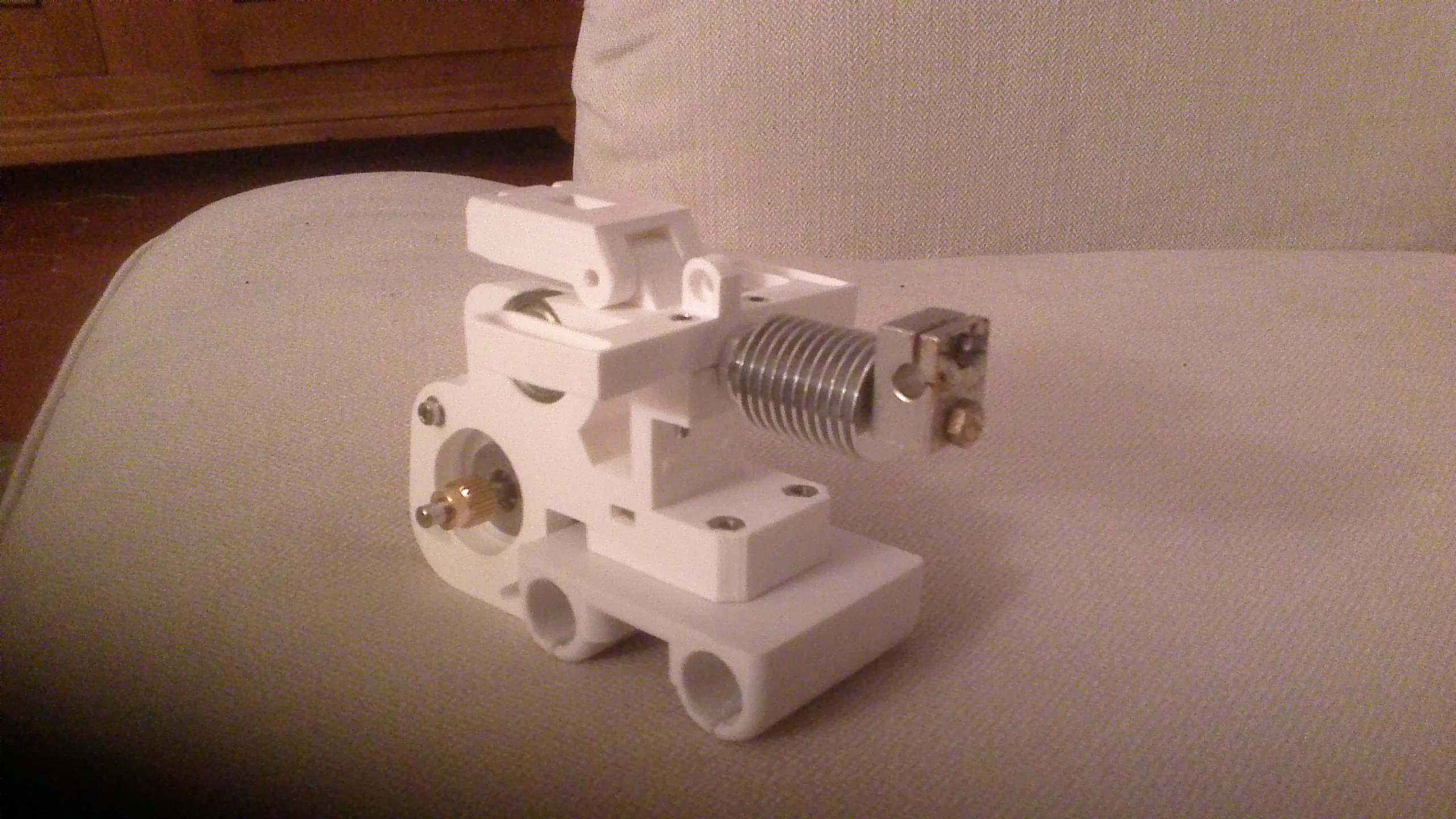

bon voilà la première photo, il manque juste quelques morceaux...
pour le chariot de l'axe X c'est impeccable, les trous sont bien en face
Lien vers le commentaire
Partager sur d’autres sites
vérifies cela ... au cas ou
mais je crois que j'ai utilisé la toute première release et que c'est corrigé depuis
Normalement c'est bon, la partie support moteur ne dépasse pas du chariot, par contre avec le moteur à cette endroit, je vais perdre un peu sur l'axe X mais bon por l'instant je n'imprime pas de pièce utilisant toute la largeur du lit...
Petite question un peu hors sujet, tu l'as acheté ou ton héxagone ? j'en ai vu une sur Reprap France pour environ 60€ et je me dit que c'est bientôt ma fête... :DB|

Je reviens sur l'extrudeur Wade L3K V2 car j'ai un petit soucis au niveau de la fixation avec une hexagon...
Lorsque je serre le "flange" le bas de l'exagon part de travers vers l'arrière ... quelqu'un a t'il déjà eu ce problème ?
pour info je n'avais pas ce problème avec une E3D V6 chinoise avec l'adaptateur... tout était bien droit et aligné..
