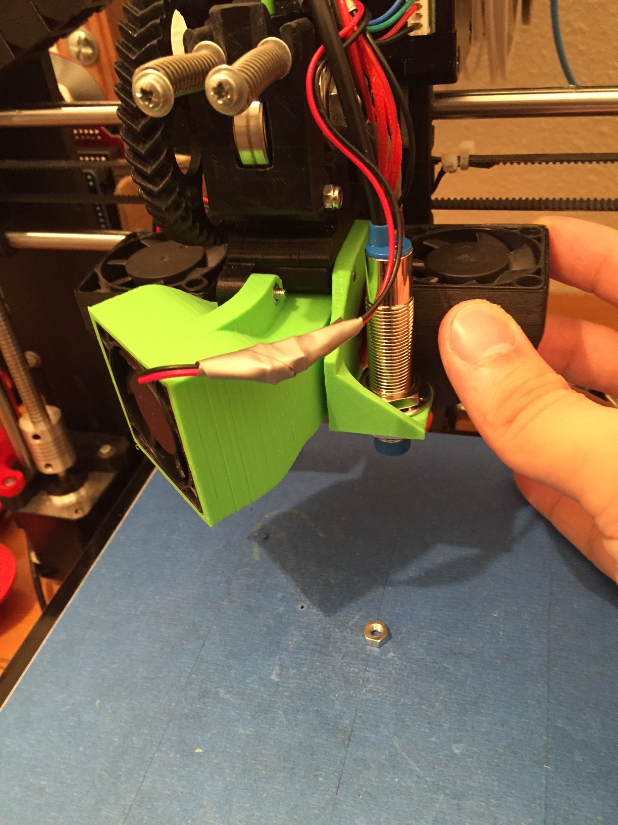

J'ai vu passer ça sur reprap.org et je me demandais si tu avais des nouvelles de Zistor (la personne qui a fait la modif) ?
file.php?110,file=57271,filename=IMG_221
Le message dans le thread : http://forums.reprap.org/read.php?110,472962,527166#msg-527166
Ça pourrait bien dépanner ceux qui ont un autobed leveling à la Emotion-tech.
Le fichier du duct semble être modifié par un sketcher mais je suis plutôt paramétrique...
Btw merci pour ton(votre) taf, merci beaucoup.

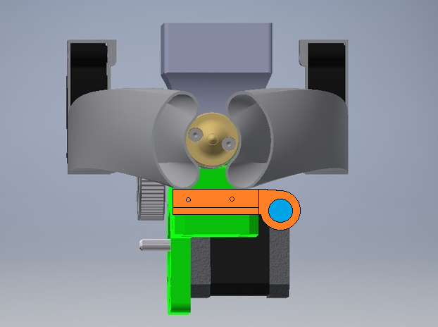

Le 02/08/2017 at 13:37, Sanaki a dit :
Plop pierrelesek !
Tu aime toujours les défis ?
Finalement j'ai remonté mes manches et démarré FreeCAD.
https://www.thingiverse.com/thing:2475103
Le sensor devrait se coller pile poil entre le chariot et le fan duct (voir image en pj).
Mon extruder étant en pièce pour passer sur la L3K V2, je n'ai pas pu me l'imprimer mais j'ai pris les cotes sur le body et le résultat doit être aux p'tits oignons.
Si quelqu'un à besoin de l'imprimer, ça serait sympa de faire un retour. Merci.

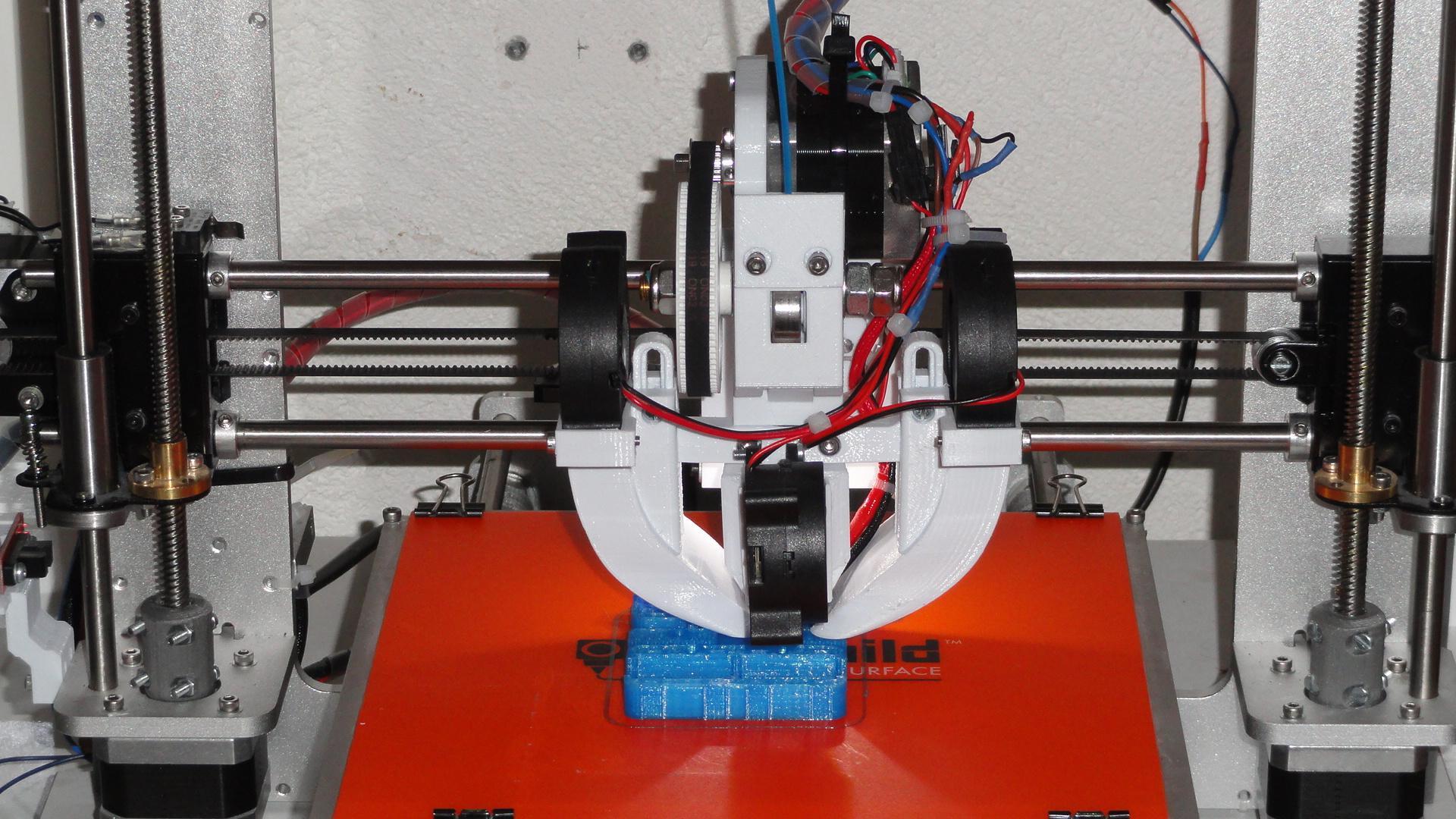

je repasse sur ce post et je m'aperçois que je n'ai jamais montré mon L3K V2 avec une buse Exagon  monté sur une geeetech et j'en profite pour remercier les créateurs de cet extrudeur qui est vraiment top
Imprimé en PEGT
J'ai fait une petite modif sur le corps de l'extrudeur au niveau de la fixation de la buse qui me semblait un peu faiblarde, lorsque je serrais les 2 vis le plastique se déformais et la buse se trouvait de travers
fichier disponible sur ce post

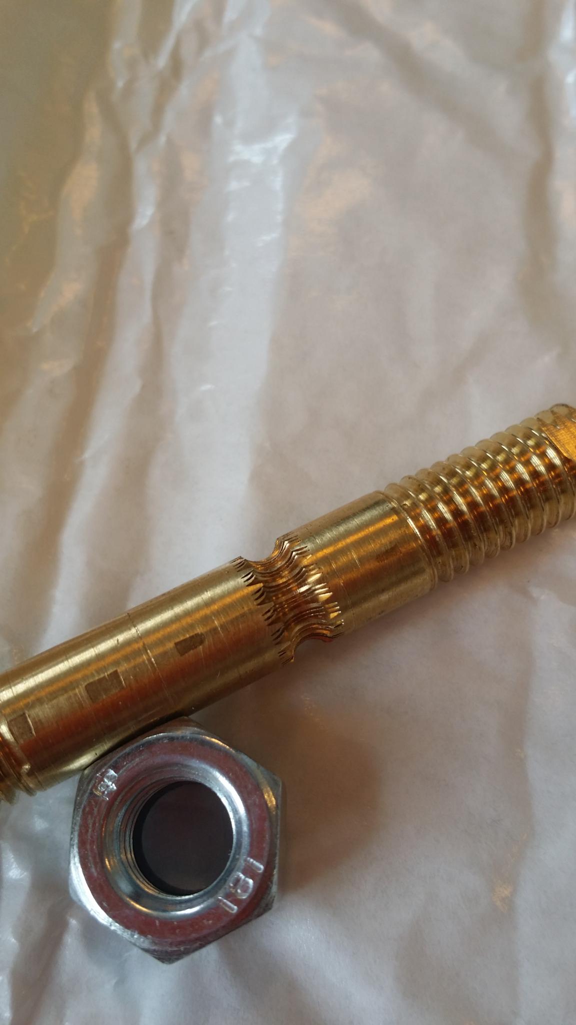

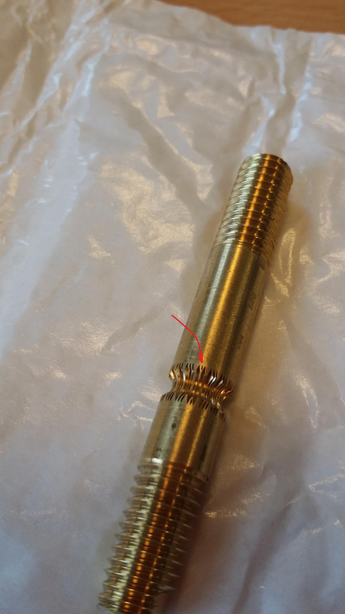

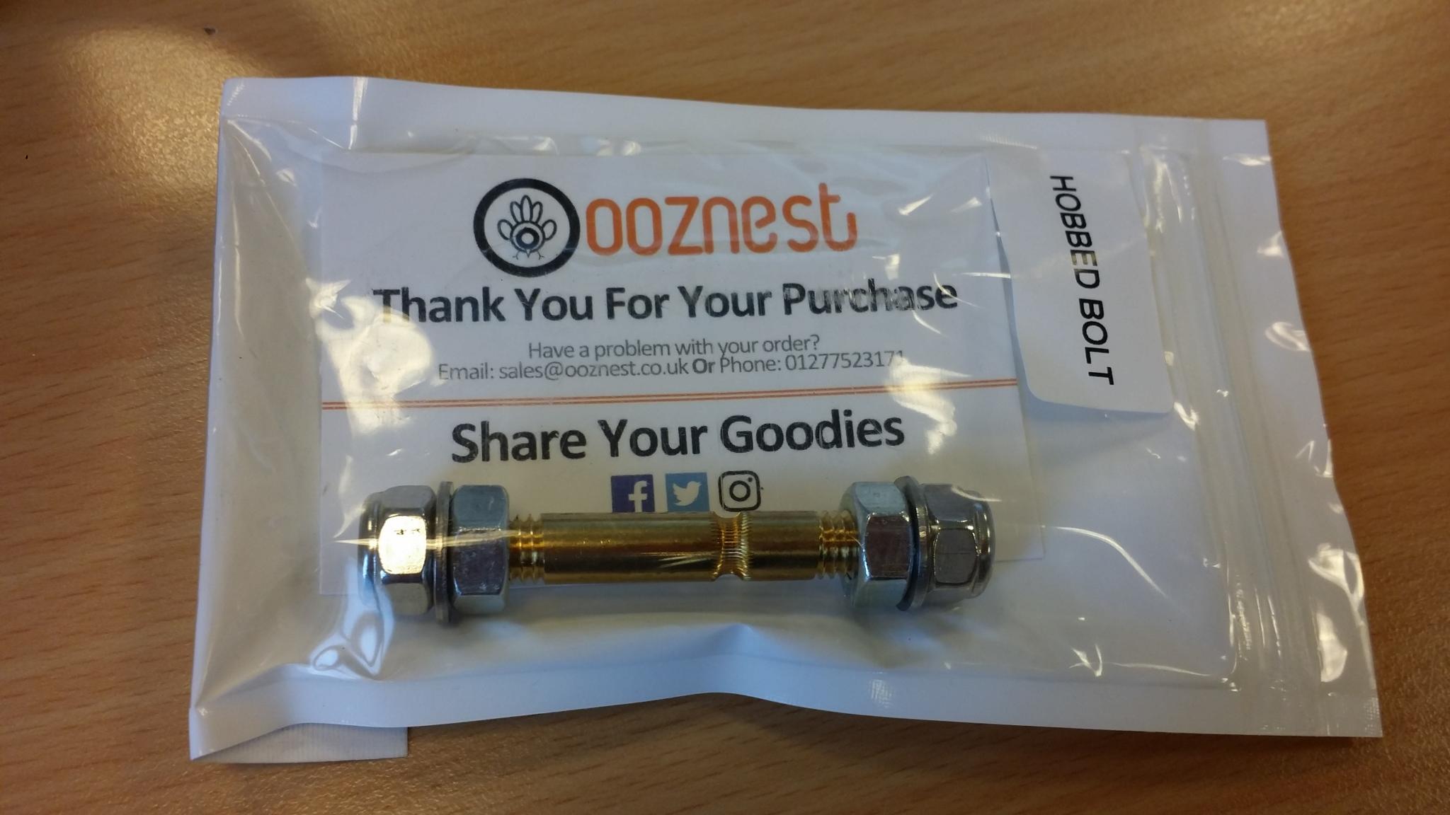

Bon,
Gros soucis avec la hobbed bolt de chez Hyena. Je l'ai reçu avec les dents tordues.
20170627_105403.thumb.jpg.c753bb7d7b69ec992475779513576d0f.jpg20170627_145255.thumb.jpg.a3770fa424b896e73a634469f7f7201e.jpg
J'attendais plus de cette hobbed bolt, vu la pub que beaucoup en font.
Malgré une bonne pression du roulement sur la L3K le fil n'est pas entrainé constament de manière uniforme.
Impossible de régler les steps correctement, je trouve des valeur différentes de débit à chaque mesure...
J'ai commandé une autre hobbed, sur ebay cette fois ci. Je dois encore attendre...

ouai effectivement celui là tu peux le mettre à la poubelle, la mienne je l'ai commandé sur eBay, aucun problème avec...
a savoir, il faut juste de temps à autre nettoyer les dents car il y a du plastique s'accroche dedans

J'ai démonté la Hyena et remonté l'autre hobbed.
Les steps sont réglés aux ptit oignons, ça fait plaisir d'extruder 10mm pour 10mm demandé.
A l'impression j'ai eu un arrêt de l'extrusion, j'ai bidouillé le fil de PLA et c'est reparti... Je pense que la cold end chauffe trop.
Ma prusa est dans une boite et la température monte vite.
