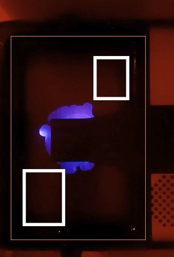

Akyelle Posté(e) Mars 16, 2022 Partager Posté(e) Mars 16, 2022 Bonjour, J'ai un (petit) soucis avec mon imprimante. A chaque impression un peu longue, il y a 2 résidu parfaitement rectangulaires qui apparaissent aux endroits suivant : Les rectangles blancs : l'emplacement du résidu Le rectangle orange : le bac à résine (J'ai pris la photo au dessus du cache de l'imprimante) J'ai essayé d'imprimer à vide pour voir si il y avait un rectangle qui apparaissait comme un bug mais apparemment non (en dernier recourt je laisserais les 3h d'impression pour voir :') ) J'ai essayé d'appuyer sur le bac à résine pour voir si des aberrations chromatiques apparaissaient mais non plus. Le soucis c'est qu'à force de nettoyer à cet endroit là le film FEP deviens abîmé plus tôt que prévu Le résidu est vraiment fin, comme si l'éclairage buguais pendant 3/4 secondes à tout cassé, en forme de rectangle parfait. Je mettrait des photo du résidu directement dès que j'imprimerais à nouveau, si ça peut aider. J'imprime avec Lychee, je vais faire des tests avec chitubox mais si quelqu'un à une idée, je suis preneuse Merci d'avance Lien vers le commentaire Partager sur d’autres sites More sharing options...
Curlybis Posté(e) Mars 16, 2022 Partager Posté(e) Mars 16, 2022 Est-ce sur toutes tes impressions? Si non, regarde ton fichier tranché et fais le défiler couche par couche pour voir si ce n'est pas une des couche qui merde. 1 Lien vers le commentaire Partager sur d’autres sites More sharing options...
Akyelle Posté(e) Mars 16, 2022 Auteur Partager Posté(e) Mars 16, 2022 J'ai l'impression que ça me le fait tout le temps oui, mais je noterais si c'est pas le cas Ce serais top, mais j'ai pas trouvé de logiciel qui permets d'analyser le fichier ctb Lien vers le commentaire Partager sur d’autres sites More sharing options...
Curlybis Posté(e) Mars 16, 2022 Partager Posté(e) Mars 16, 2022 Chitubox, au moment où tu tranches, il te montre toutes les couches. Lychee ne le fait pas? Lien vers le commentaire Partager sur d’autres sites More sharing options...
Akyelle Posté(e) Mars 16, 2022 Auteur Partager Posté(e) Mars 16, 2022 Ah si si absolument ! (Moins précisément ceci dit) Mais je me dis que c'est peut être un bug qui vient après l'export ^^ Lien vers le commentaire Partager sur d’autres sites More sharing options...
pascal91 Posté(e) Mars 17, 2022 Partager Posté(e) Mars 17, 2022 cela peut venir d'un temps d'exposition trop important , en effet il peut y avoir des zones du lcd qui n’occultent pas complétement le passage des uvs . Lien vers le commentaire Partager sur d’autres sites More sharing options...
Akyelle Posté(e) Mars 17, 2022 Auteur Partager Posté(e) Mars 17, 2022 (modifié) J'ai un temps d'exposition de 2.5s, ça me semble plutôt normal Mais c'est possible que ses endroits soient abîmés J'ai essayé d'imprimer avec chitubox, mais un nouveau problème se présente à moi : je n'arrive pas a mettre à jour le firmware de la mars 2 pro, même avec tous les tips d'internet. Du coup la dernière version de chitubox n'est pas compatible. Ca m'embête un peu je vais continuer a chercher comment je peux forcer la MAJ Actuellement la MAJ ça "à l'air" de fonctionner mais dans les info système je reste dans mon ancienne version EDIT : J'ai trouvé comment update le nouveau Firmware sur la mars 2 pro. Tout était bon, mais il faut une clé qui fasse moins de 16Go... Modifié (le) Mars 17, 2022 par Akyelle Lien vers le commentaire Partager sur d’autres sites More sharing options...
Akyelle Posté(e) Mai 22, 2022 Auteur Partager Posté(e) Mai 22, 2022 Petite MAJ J'ai bien mis à jour le firmware, essayé avec chitubox, mais rien n'y faisait. J'ai changé de résine, et plus de problème. A voir si ça se reproduit avec le temps ! Lien vers le commentaire Partager sur d’autres sites More sharing options...
