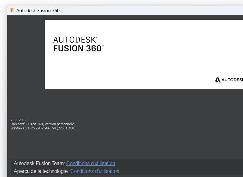

Kalamiit Posté(e) Mars 26, 2022 Partager Posté(e) Mars 26, 2022 (modifié) Effectivement, @jcjames_13009je me suis laissé influencer par la video de Heliox qui parlait de 1 an. Je viens de vérifier et j'ai bien une "personnelle" de 3 ans. Mais cela a fonctionné... Il est possible qu'ils aient détecté ma nouvelle version de Windows ? Ce qui est bizarre aussi, c'est que je vois la date de validité de mon compte sur leur site mais je suis aussi censé la voir dans le "à propos" du logiciel et j'ai juste une indication avec une version erronée de Windows (je suis sous "11") J'espère que ça ne va pas bugger au milieu d'un projet. Modifié (le) Mars 26, 2022 par Kalamiit Lien vers le commentaire Partager sur d’autres sites More sharing options...
jcjames_13009 Posté(e) Mars 26, 2022 Partager Posté(e) Mars 26, 2022 Étrange... J'ai également un version Personnelle 3ans (La date est à jour dans mon profil) et il détecte bien ma version de Windows -> Windows 10 Enterprise x86_64 Lien vers le commentaire Partager sur d’autres sites More sharing options...
