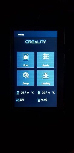

kosalyter Posté(e) Mars 17, 2022 Partager Posté(e) Mars 17, 2022 Bonsoir a toute la communauté, Je possède une Ender 3 (1.1.4) elle ronronne depuis 3 ans et j'ai voulu la changer pour le kit 4.2.7 avec l’écran tactile. Au 1er démarrage, tout fonctionnais, Parfait ! j'éteins l'imprimante. J’insère ma carte SD, démarre l'imprimante, mais la l’écran tactile est resté bloqué sur le logo Creality et les moteurs sont bloqués, pas moyen d'en sortir. J'ai donc essayer avec avec l’écran d'origine Ender 3 et cela fonctionnai. Je compile mon firmware sur VSC, j'ai pris le dossier Ender 3 - creality 4.2.7 et modifier le : default_envs = STM32F103RE_creality Je voulais mettre STM32F103RET6_creality, Mais VSC me met une erreur de compilation. J'ai donc installer Marlin bugfix 2.0x sur la 4.2.7 et j'ai réussi. J’éteins et rallume l’imprimante, mais maintenant, l’écran aussi reste sur le logo Ender 3. Les 2 écrans sont bloqué sur la 4.2.7 L’écran tactile est aussi bloqué sur la 1.1.4 et l'ancien écran fonctionne bien avec la 1.1.4 Ai-je pris le bon Firmware ou mal compilé ? Un grand merci a ceux qui pourront me remettre dans le droit chemin. PS: je remarque que quand j'ai insérer ma carte SD la 1ere fois dans la 4.2.7, il y avait deja un fichier Bin qui doit etre celui de la 1.1.4 (il a toujours été sur la carte SD) Es ce qu'en allumant l'imprimante j'aurai pas mit se Bin dans la 4.2.7 et c'est cela qui ma bloqué mon écran tactile. Et quand j'ai mit l'ancien écran et installé le firmware que j'ai compilé, j'ai pas défini l’écran que j'allais utiliser ? Lien vers le commentaire Partager sur d’autres sites More sharing options...

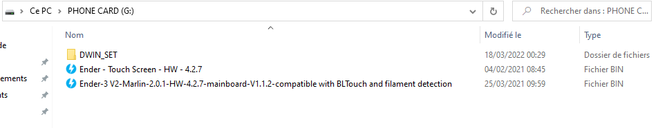

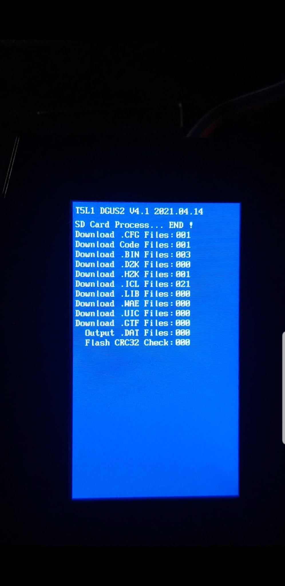

kosalyter Posté(e) Mars 17, 2022 Auteur Partager Posté(e) Mars 17, 2022 Bonjour Datasword, merci de ton retour, effectivement c'est un problème de Firmware, mais surtout de formatage de carte SD car hier j'ai essayer plein de Firmware (ender3, v2, pro et même un compilé par mes soins) rien ne passait et cette nuit j'ai essayer avec une carte SD formaté en FAT32, taille d'allocation 4096 et la, tout les firmware fonctionnent en vrai. mais que avec l'ancien écran. Donc la j'imprime un teste avec mon propre firmware et mon ancien écran et tout semble parfait. Maintenant mon souci est avec l’écran tactile qui ne veut rien savoir. J'ai télécharger le fichier --> Ender-3 Series Touchscreen firmware(Excect Ender-3Max) J'ai essayer de le faire passer par l'imprimante, mais toujours rien. Alors j'ai vu sur d'autres poste qu'il y a un lecteur de carte SD dans l’écran, j'ai essayer de faire passer le fichier par la, il y eu une mise a jour sur l’écran et je reste toujours bloqué sur le logo Creality, mais j'ai plus la barre de chargement mais il ya écrit "ender 3 pro" Je vois pas ou cela bloque. Lien vers le commentaire Partager sur d’autres sites More sharing options...
Kalamiit Posté(e) Mars 17, 2022 Partager Posté(e) Mars 17, 2022 Ton écran est bien flashé. Ce n'est peut-être pas le bon firmware... Normalement, on commence par flasher l'écran puis l'imprimante. Lien vers le commentaire Partager sur d’autres sites More sharing options...

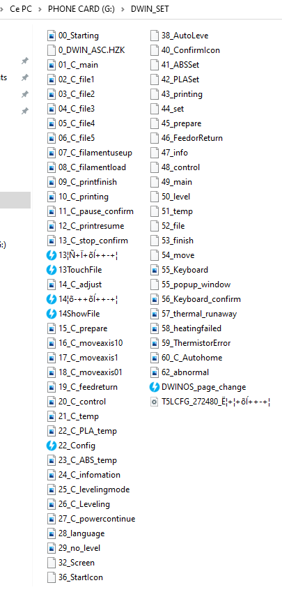

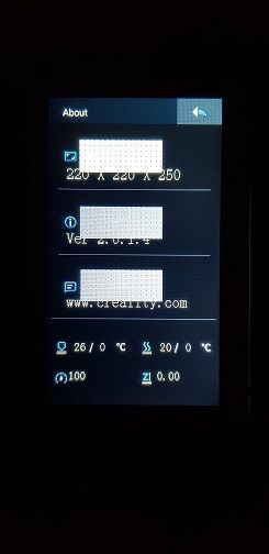

kosalyter Posté(e) Mars 18, 2022 Auteur Partager Posté(e) Mars 18, 2022 ENFIN !!! J'ai réussi a débloquer mon écran TFT Voici les fichiers que j'ai utiliser: Et dans le dossier DWIN_SET: Oui ya du monde la d'dans Mais j'ai un autre problème... (que j'ai déjà aperçu sur ce forum, mais je sais plus ou) Je ne peut que toucher une fois l’écran pour choisir un menu et âpres, c'est figé, je ne peut que redémarrer l'imprimante. Donc, j'imagine que c'est pas encore le bon firmware ? J'ai essayé avec le "ender 3 v2 mainboard 4.2.7" mais sa ne fonctionne pas du tout. Je vais essayer de compilé un firmware sur VSC, mais je vois pas mal de monde qui galère avec cette écran ou qu'il manque des fonctions par la suite. Lien vers le commentaire Partager sur d’autres sites More sharing options...
