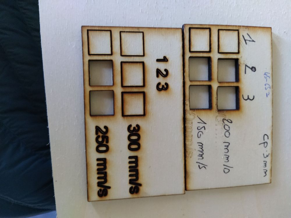

Datasword Posté(e) Mars 17, 2022 Partager Posté(e) Mars 17, 2022 Bonjour à tous , Y a quelque temps j'ai fais l'acquisition d'un graveur laser : https://www.vevor.fr/machine-de-gravure-laser-c_11141/vevor-machine-a-graver-laser-cnc-3040-kit-graveur-laser-15000mw-decoupe-bois-pvc-p_010826114489 Plusieurs semaine de test se son écouler et j'ai reussi à faire des choses sympa , j'ai donc décider de me faire un boitier avec une ventilation et d'acheter un système permettant de monter et descendre mon axe Z du laser. Au départ j'ai penser que plus le laser était prêt du laser, plus la puissance de celui sera forte et par conséquent moins de passe pour couper du CP de 3mm par exemple. J'ai donc installer ma nouvelle pièce de réglage de z offset, retirer les calles qui me permettais de rehausser le plateau. Et la badaboum impossible de retomber sur mes réglage fait à l'arrache : avec mes cales en bois non précise qui avait une hauteur de 50mm à vu de nez , j'arriver à couper du CP 3mm à 150mm/s 200/S 250mm/S en 3 passes aujourd'hui avec mon nouveau système 3 passes à 150mm/s ne suffise pas à couper le CP. J'ai fait tout les test , en desecand et monter tout les 5 mm mais rien n'y fait.... j'ai donc deux question. La hauteur Z du laser peux elle impacter à ce point la découper de la pièce ? ( laser 20w bleu 450 nm)? Est il possible que le problème vienne d'ailleurs ? lentille crade ect... ( j'ai essayer deux soft différent pour être certain que ce ne sont pas les réglages ) Autre question à quel hauteur mettez vous votre laser de 20W pour de la découpe de CP référence du laser le plus proche trouver : https://www.cdiscount.com/maison/meubles-mobilier/meuble-tv-noir-120x40x46-cm-mdf_regisi/f-117600105-kkm9581249151278.html#mpos=0|mp merci la commu Lien vers le commentaire Partager sur d’autres sites More sharing options...

Datasword Posté(e) Mars 18, 2022 Auteur Partager Posté(e) Mars 18, 2022 Bon je reviens car j'ai toujours pas résolu mon souci et pourtant dieu sais la persévérance que j'ai mis ! Voici en pièces jointes les réglages que j'avais avec les cale en bois sans vraiment connaître la hauteur exact . Aujourd'hui j'ai refait des test avec une vitesse de 150 à 3 passe. Allant de 50 mm à 70mm est essayant tout les mm. J'ai Jamais réussi à couper en 3 passes. En 5 passe j'ai des résultats à 58 de hauteur mais quand même ? comment c'est possible une différence si grande? J'ai pensé éventuellement à la humidité mais bon ça me paraît peu probable. La laser aurait il pu perdre en puissance ? Lien vers le commentaire Partager sur d’autres sites More sharing options...
Invité Posté(e) Mars 18, 2022 Partager Posté(e) Mars 18, 2022 d’après les photos, la distance n'est vraiment pas bonne, la découpe laser donne de bien meilleurs résultat , beaucoup moins de brulure ta focale doit être trop large, trop proche ou trop loin, le résultat est identique la vitesse, comme tu peu le constater est tout aussi importante Lien vers le commentaire Partager sur d’autres sites More sharing options...
