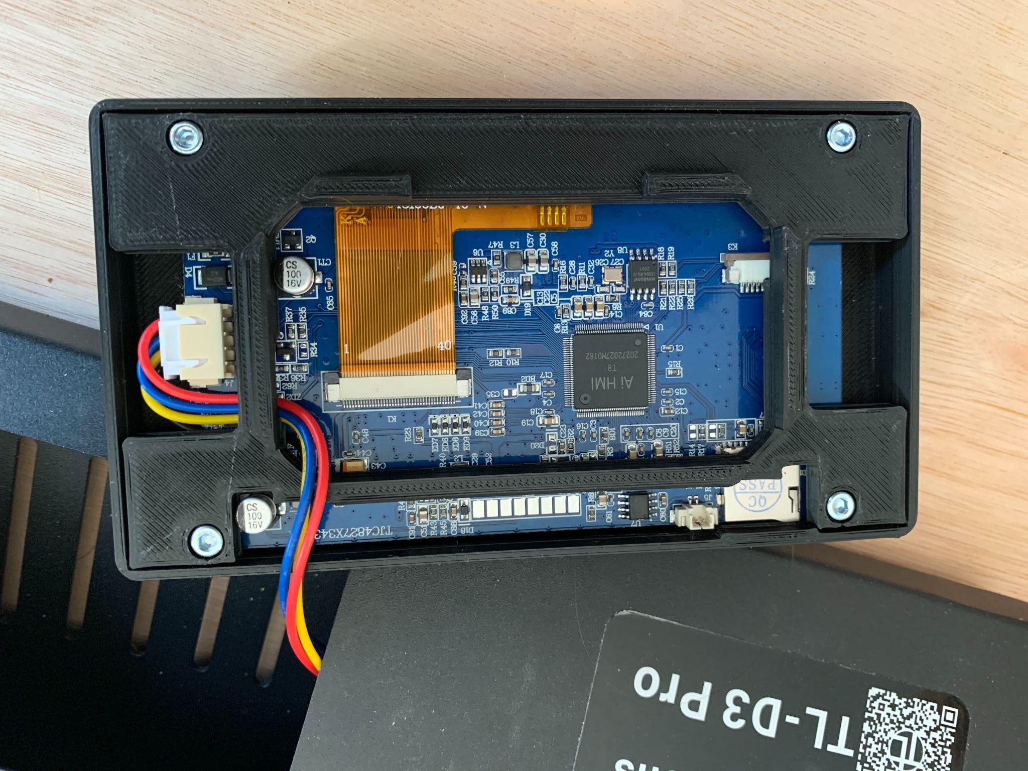

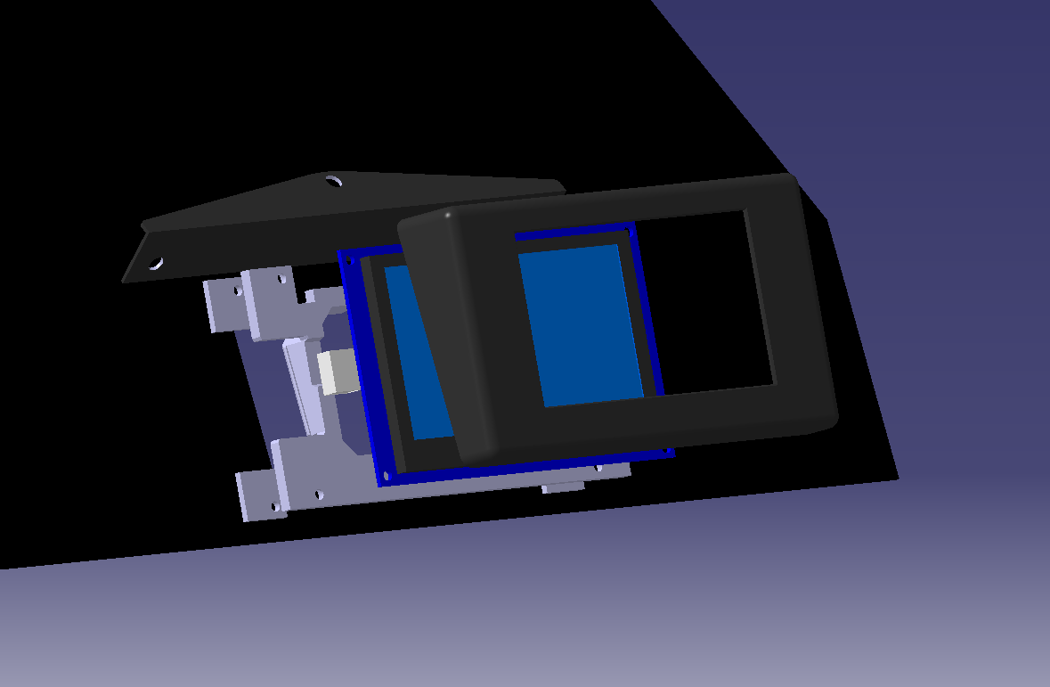

methylene67 Posté(e) Mars 24, 2022 Partager Posté(e) Mars 24, 2022 il y a 45 minutes, vap38 a dit : merci de ta réponse @Pouet l'écran sur Luxury est-il toujours inversé ? J'ai adapté sur la TLD3 le BED avec un kit magnétique PEI c'est super l'adhérence est parfaite y compris les grandes pièces; le décollement de la pièce est rapide et facilité par la plaque métallique flexible. a+ Alors oui pour l'écran. Et pour le PEI je te l'avais dit :-). Essaye le texturé si pas testé c'est encore mieux ! Sinon pour l'écran si tu est intéressé par mon montage avec retournement à 180° (c'est une version clippée), par contre niveau câble ça passe juste, si tu es chaud il faudra rallonger. Support ecran arriere v2 droit 180.stl Support ecran avant droit 180.stl Cale ecran x 4.stl 1 Lien vers le commentaire Partager sur d’autres sites More sharing options...
