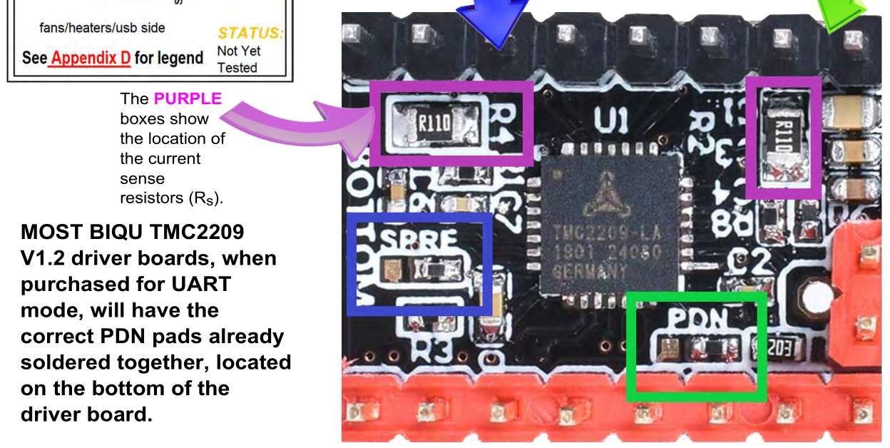

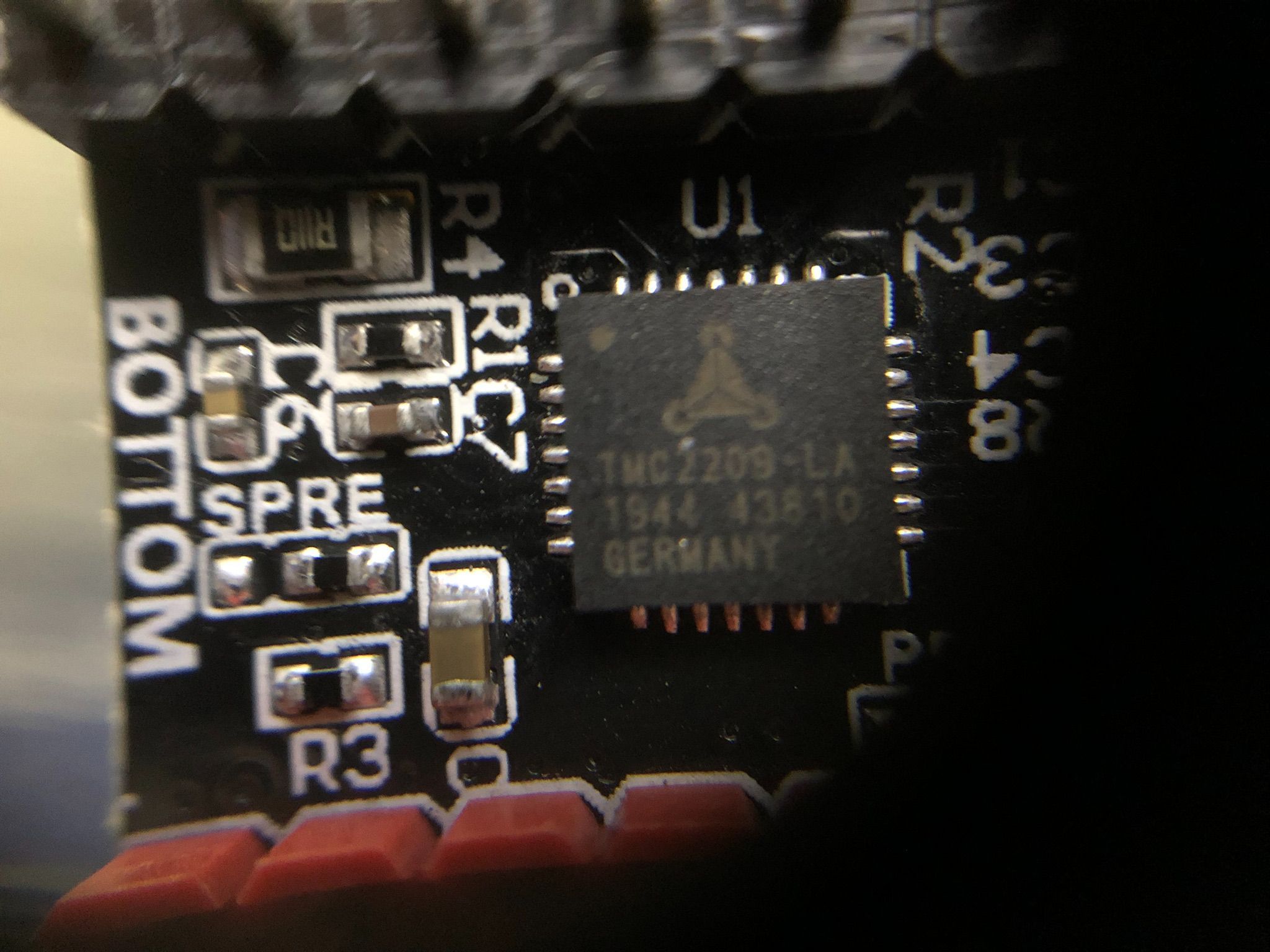

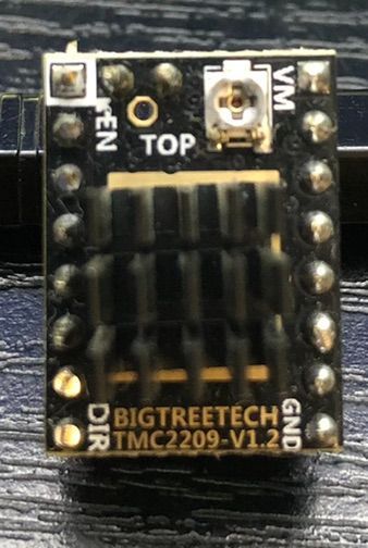

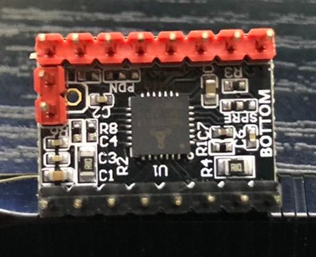

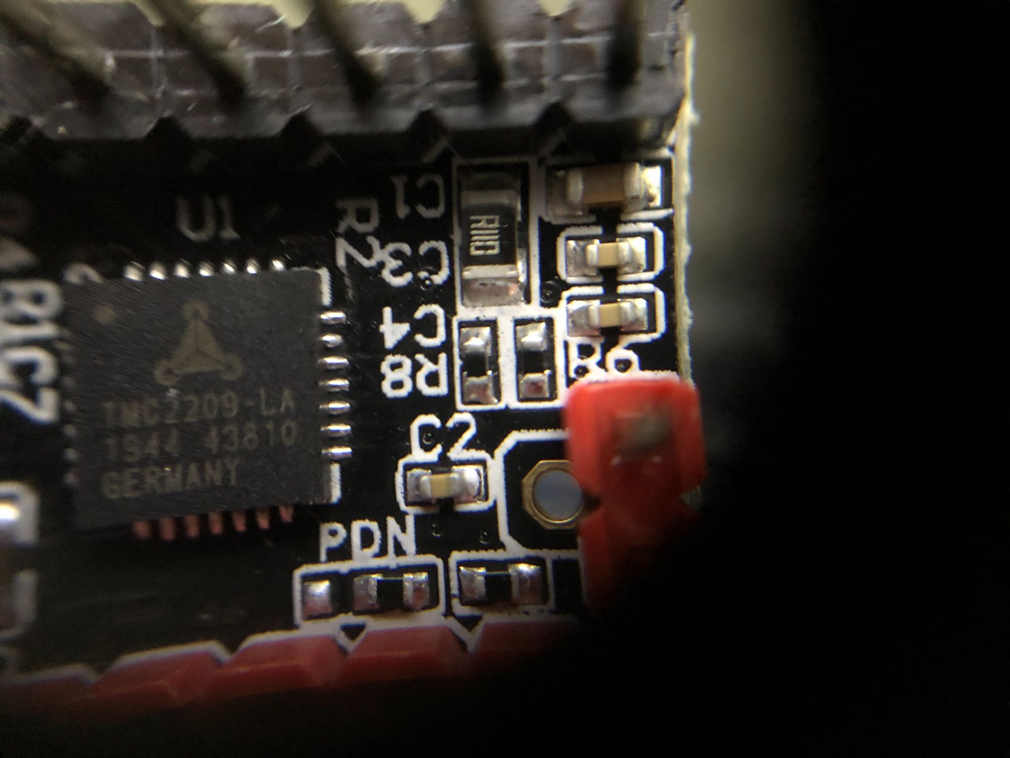

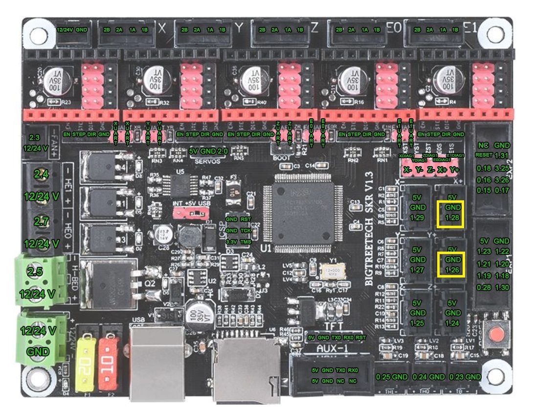

pommeverte Posté(e) Mars 19, 2022 Partager Posté(e) Mars 19, 2022 @Shahman je pense qu'il faudrait être sûr du mode de fonctionnement de tes drivers TMC2209 (UART ou non). Si tu ne sais pas, tu peux nous communiquer une photo de l'un des drivers Citation Lien vers le commentaire Partager sur d’autres sites More sharing options...
Shahman Posté(e) Mars 19, 2022 Auteur Partager Posté(e) Mars 19, 2022 il y a 14 minutes, pommeverte a dit : @Shahman je pense qu'il faudrait être sûr du mode de fonctionnement de tes drivers TMC2209 (UART ou non). Si tu ne sais pas, tu peux nous communiquer une photo de l'un des drivers Pour faire plus simple (en attendant que j'ai le temps d'aller démonter la bête), voici ce que j'ai commandé : https://fr.aliexpress.com/item/4000299245973.html?gatewayAdapt=glo2fra&spm=a2g0o.order_list.0.0.21ef5e5bBpabay "BIGTREETECH – carte de contrôle SKR V1.3 32Bit + pilote UART TMC2209, pièces d'imprimante 3D, MKS GEN tmc2208 BTT SKR V1.4" (Je copie colle le titre, des fois que ca ne s'affiche pas, puisque le lot n'est plus disponible.) il y a 32 minutes, fran6p a dit : EDIT: je pense que tu voulais plutôt parler de «sollicitude» vs «sollicitation» (Maaaaiiisss... fallait rien dire) En plus j'hésitais avec "sollicitage" Voici une photo des drivers : Lien vers le commentaire Partager sur d’autres sites More sharing options...
fran6p Posté(e) Mars 19, 2022 Partager Posté(e) Mars 19, 2022 J'aime bien «sollicitage» Les TMC2209 sont d'après le lien des versions 1.2 (infos ici ). Tes moteurs Nema17, ce sont d'origine ? Lien vers le commentaire Partager sur d’autres sites More sharing options...
Shahman Posté(e) Mars 19, 2022 Auteur Partager Posté(e) Mars 19, 2022 (modifié) il y a 6 minutes, fran6p a dit : Tes moteurs Nema17, ce sont d'origine ? Ce sont ceux-là : https://www.amazon.fr/gp/product/B06XQWMDWT/ref=ppx_yo_dt_b_asin_title_o07_s00?ie=UTF8&th=1 Pour les Z, ce sont des Quimat Motor 17HS13-0404S (0.4A il me semble) Modifié (le) Mars 19, 2022 par Shahman Lien vers le commentaire Partager sur d’autres sites More sharing options...

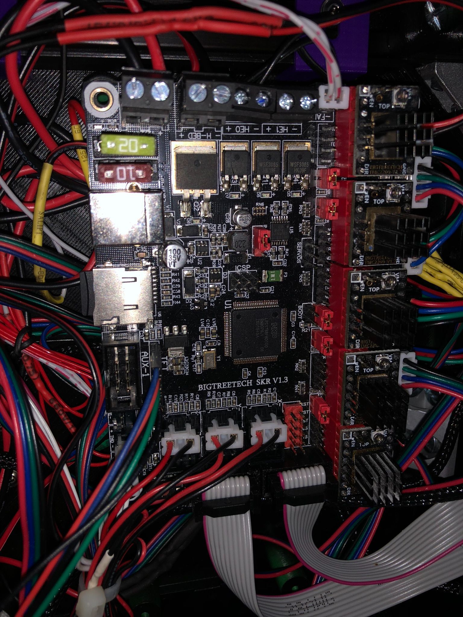

pommeverte Posté(e) Mars 19, 2022 Partager Posté(e) Mars 19, 2022 (modifié) firmware_CR10SSKR1.3_V3.binSi les cavaliers de la carte correspondent à ça: Citation EDIT Alors voici le firmware avec les drivers en UART et les valeurs d'intensité mises à jour: firmware_CR10SSKR1.3_V3.bin Modifié (le) Mars 19, 2022 par pommeverte Lien vers le commentaire Partager sur d’autres sites More sharing options...

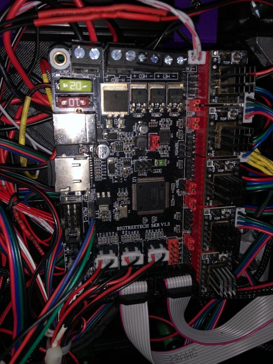

Shahman Posté(e) Mars 19, 2022 Auteur Partager Posté(e) Mars 19, 2022 Voici le montage actuel (aucun cavalier sous les drivers) Lien vers le commentaire Partager sur d’autres sites More sharing options...
fran6p Posté(e) Mars 19, 2022 Partager Posté(e) Mars 19, 2022 Avec tes moteurs (1.7A et 0,4A), il faudra probablement modifier les valeurs X|Y|E|Z_CURRENT dans le configuration_adv.h: - pour X, Y et E (moteurs 48mm / 1,7A) à régler à 1200 (au lieu de 650 actuellement) - pour Z (les deux moteurs connectés en // via un câble dédoubleur ? car un seul emplacement Z sur la carte) de Imax 0,4A à régler à 280 pour un seul moteur donc un poil plus sans aller jusqu'au double, je mettrais 450/500 (au lieu de 580 actuellement) Lien vers le commentaire Partager sur d’autres sites More sharing options...

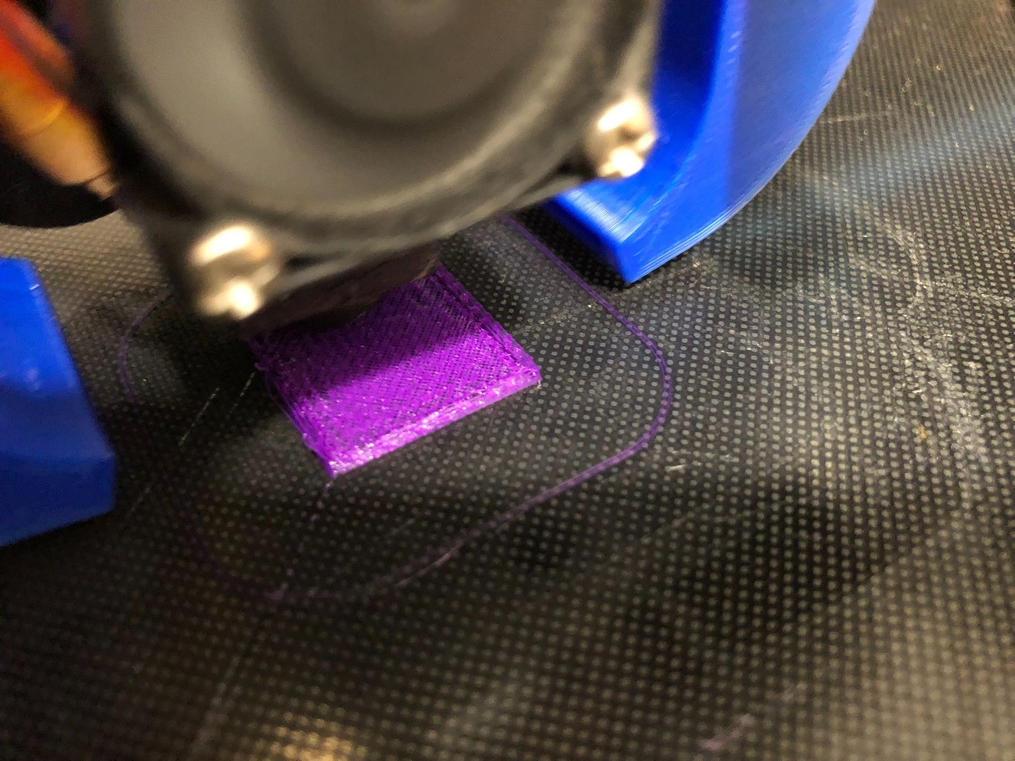

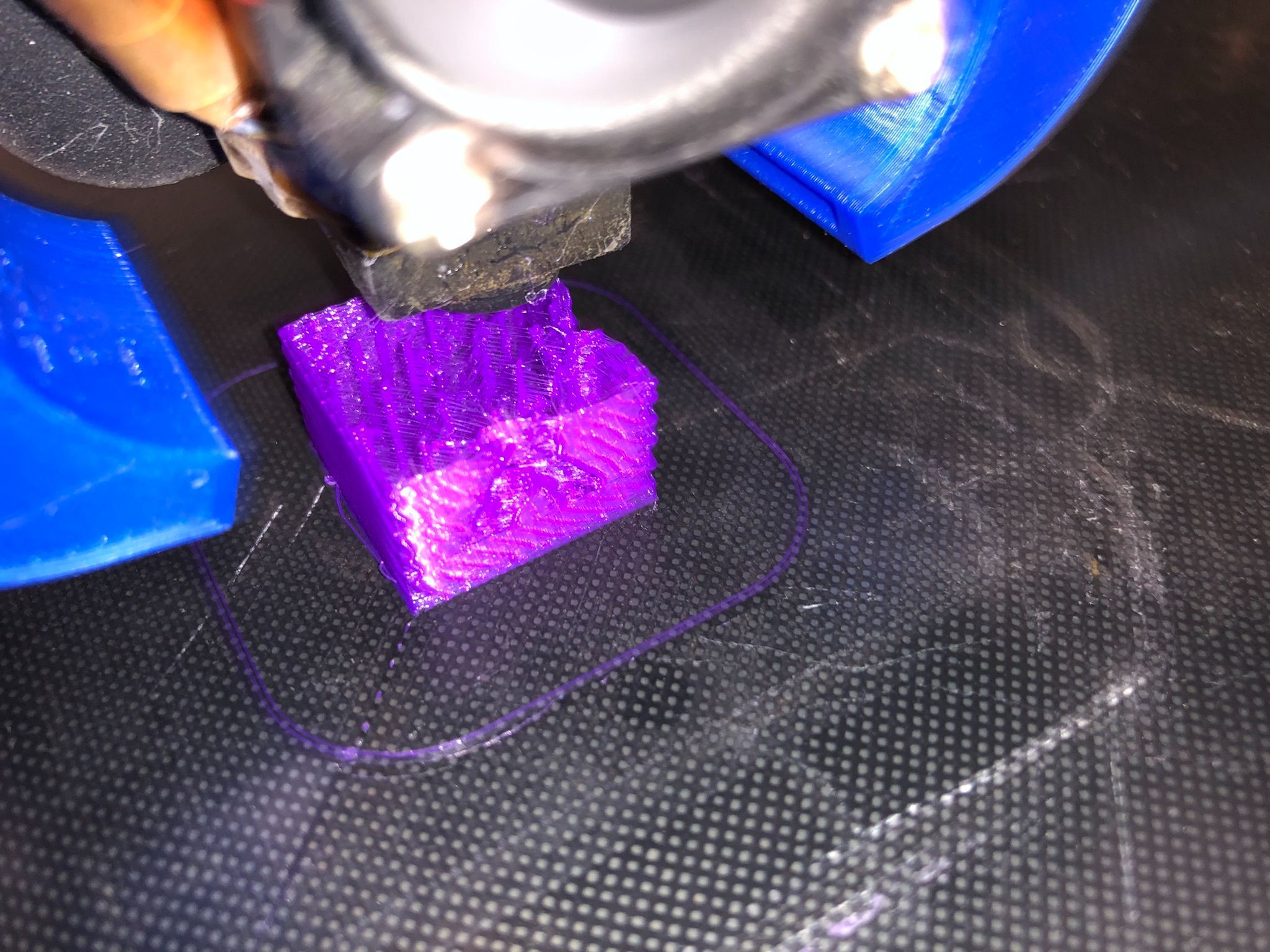

Shahman Posté(e) Mars 20, 2022 Auteur Partager Posté(e) Mars 20, 2022 (modifié) Le 19/03/2022 at 18:34, pommeverte a dit : EDIT Alors voici le firmware avec les drivers en UART et les valeurs d'intensité mises à jour: Pour le moment, je viens de tester avec le firmware de @pommeverte. Il semblerait que le débit d'extrudeur est plutôt faible. J''ai utilisé le même slicer sans rien changer dans mes réglages (Cura 8.4). L'imprimante fonctionne malgré que le fil n'active pas le capteur de fin de fil. Dans mon cas, il s'agit d'un boitier ou le fil passe à travers et appuie sur un capteur de fin de course. Jouer avec en faisant passer un fil dedans pendant un print ne change rien. Voici ce que j'ai remarqué pour le moment. Je n'ai pas encore testé la double extrusion, je préfère procéder par étape. (car je n'ai jamais imprimé avec deux extrudeurs, ca va me demander un peu de temps pour apprendre à le faire.) Pour le reste, pas de bruit suce-pet, ni lèche cul. Elle semble même moins bruyante qu'avec la MKS Gen L. J'ai du passer en mode LCD12864 plutôt qu'en Touch Mode, car en lançant l'impression, les températures ne changeaient pas, malgré que ça chauffait. Mais rien ne démarrait. Très pratique le fichier en .bin Modifié (le) Mars 20, 2022 par Shahman 1 Lien vers le commentaire Partager sur d’autres sites More sharing options...
pommeverte Posté(e) Mars 20, 2022 Partager Posté(e) Mars 20, 2022 (modifié) C'est vrai que je ne l'ai pas précisé mais il faut refaire tous les réglages puisque les paramètres sont théoriques: calibration de l'extrudeur (voir ce tuto) réglage des PID buse et plateau (voir ici) calibration des axes Puisque la machine fonctionne "grossièrement", je joints les fichiers de configuration (le fichier pins_BTT_SKR_V1_3.h se situant dans Marlin\src\pins\lpc1768, où j'ai ajouté la position du détecteur de filament du second extrudeur en Y+). Pour le problème du détecteur de filament, est-ce que tu peux, depuis Pronterface (ou autre logiciel de communication), envoyer un M119 sans appuyer et en appuyant sur le détecteur pour voir si il passe de "open" à "triggered"? si ce n'est pas le cas, il faudrait vérifier que le détecteur est bien branché sur la position X+ platformio.ini Configuration.h Configuration_adv.h pins_BTT_SKR_V1_3.h EDIT: j'ajoute un nouveau firmware pour l'écran qui devrait gérer les 2 extrudeurs, à tester... BIGTREE_TFT35_V3.0.27.x_V1.bin Modifié (le) Mars 20, 2022 par pommeverte Lien vers le commentaire Partager sur d’autres sites More sharing options...
