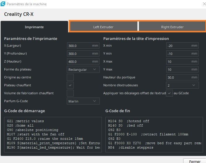

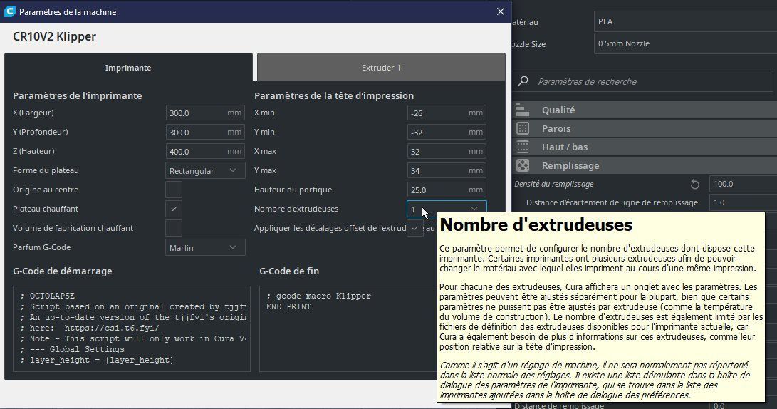

fran6p Posté(e) Mars 21, 2022 Partager Posté(e) Mars 21, 2022 (modifié) il y a une heure, Shahman a dit : sous Cura, impossible d'en choisir plus qu'un. Bizarre On ne peut pas modifier «facilement» les paramètres de l'imprimante pour ajouter un second extrudeur : Mais on peut ajouter une imprimante ayant deux extrudeurs, par exemple la CR-X de Creality. Il suffit ensuite de vérifier que les paramètres principaux de la machine correspondent (largeur, longueur , hauteur, …). Après ajout d'une CR-X, j'ai bien deux extrudeurs : Modifié (le) Mars 21, 2022 par fran6p Lien vers le commentaire Partager sur d’autres sites More sharing options...
pommeverte Posté(e) Mars 21, 2022 Partager Posté(e) Mars 21, 2022 (modifié) D'après ces infos, une autre solution consiste à: 1- écraser le fichier "C:\Program Files\Ultimaker Cura 4.x.x\resources\definitions\creality_base.def.json" par celui fourni ci-dessous (il faudra probablement changer les droits d'accès au dossier pour faire la manip) 2- copier le fichier "creality_base_extruder_1.def.json" joint, dans le dossier "C:\Program Files\Ultimaker Cura 4.x.x\resources\extruders" (il faudra probablement changer les droits d'accès au dossier pour faire la manip) 3- malheureusement, la mise à jour dans Cura n'est pas automatique, il faudra re-créer une imprimante CR10S. Désormais, tu devrais pouvoir ajouter un extrudeur. Bon, au final, je suis d'accord, ça revient presque à la solution de @fran6p creality_base_extruder_1.def.json creality_base.def.json Modifié (le) Mars 21, 2022 par pommeverte Lien vers le commentaire Partager sur d’autres sites More sharing options...

fran6p Posté(e) Mars 22, 2022 Partager Posté(e) Mars 22, 2022 (modifié) Il y a 11 heures, Shahman a dit : En config CR10s, avant le print, un trait de purge est imprimé sur le côté gauche a la verticale. En config CR-X, ce trait est à l'horizontale Compare les Gcode de démarrage de chaque imprimante et tu devrais trouver ce qu'il faudrait modifier Il y a 11 heures, Shahman a dit : SI j'imprime à 195 degrés, ca varie entre 170 - 185 - 195, Après chargement d'un nouveau firmware, la calibration des montées en température (P.I.D.) devrait être faite pour que cela corresponde à ton imprimante (chaque machine est particulière). Si tu ne sais pas comment faire, ce tutoriel devrait pouvoir t'aider ( si le firmware a été bien configuré, une option du menu de l'écran normalement permet de le réaliser ). Il y a 11 heures, Shahman a dit : je ne comprend pas comment il gère les rétractions, sachant que j'ai besoin de 300mm. Ça cela dépend du système installé, si le «créateur» a bien fait les choses, il devrait avoir fourni des indications. Modifié (le) Mars 22, 2022 par fran6p Lien vers le commentaire Partager sur d’autres sites More sharing options...

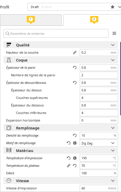

Shahman Posté(e) Mars 22, 2022 Auteur Partager Posté(e) Mars 22, 2022 il y a 7 minutes, pommeverte a dit : Pour la "variation" de température, vérifie bien dans Cura la valeur des températures d'impression (partie Matériau) pour chaque extrudeur. C'est pourtant ce que j'ai fait avant de slicer. il y a 8 minutes, pommeverte a dit : Est-ce que, par exemple, tu peux déplacer les axes dans ce mode? Affirmatif. Chevron 6 Enclanché. Chevron 7 Verrouillé. Lien vers le commentaire Partager sur d’autres sites More sharing options...

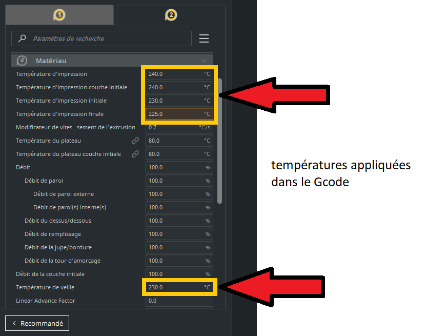

pommeverte Posté(e) Mars 22, 2022 Partager Posté(e) Mars 22, 2022 Concernant la température, est-ce tu as la même température d'impression pour les 2 extrudeurs? peux-tu fournir ton fichier Gcode avec lequel tu as vu cet écart de température? Pour l'écran, voici une mise à jour. J'ai simplement forcé l'affichage de la température dans tous les menus, autant dire que je ne pense pas que ça change grand chose... BIGTREE_TFT35_V3.0.27.x_V2.bin Lien vers le commentaire Partager sur d’autres sites More sharing options...
Shahman Posté(e) Mars 22, 2022 Auteur Partager Posté(e) Mars 22, 2022 Les températures sont bien les mêmes pour chaque extrudeurs. Voici, assez-t-il tout étant, le G-code du fichier choisi. 2 cubes de calibration, un pour chaque extrudeur. Les paramètres sont les mêmes pour les deux extrudeurs. CCRX_xyzCalibration_cube.gcode Lien vers le commentaire Partager sur d’autres sites More sharing options...

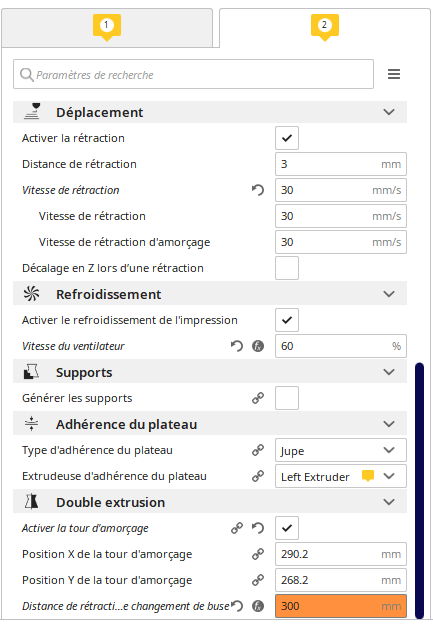

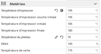

pommeverte Posté(e) Mars 23, 2022 Partager Posté(e) Mars 23, 2022 (modifié) @Shahman dans le fichier Gcode, on voit bien les variations de températures demandées, par exemple ici: Citation T1 ;switch to extruder 2 G92 E0 ;reset extruder distance G1 F2000 E93 ;load filament G92 E0 ;reset extruder distance M104 S195 M105 M109 S185 M104 T0 S175 G1 F1200 E297 G1 F600 Z0.7 ;MESH:xyzCalibration_cube.stl(1) G0 F7200 X276.154 Y280.23 G0 X275.642 Y278.51 M104 S195 Si tu fais apparaitre tous les paramètres, tu verras que ces différentes températures correspondent à celles-ci (exemple qui ne correspond pas à tes valeurs): Citation Si tu ne veux pas avoir de variations, d'après mes tests, il faudrait mettre la même valeur pour les 4 paramètres de température. En ce qui concerne le paramètre de rétraction que tu as mis à 300mm, j'ai un doute sur son utilisation. Sauf erreur de ma part, seule la rétraction est gérée et pas l'avance, comme on peut le voir dans cette partie de ton fichier: Citation G1 F1800 X91.512 Y158.828 E200.29432 G1 F1200 E-99.70568 ; rétraction de 300mm (~= 200.29+99.70) G1 F600 Z1.3 G92 E0 G92 E0 ;reset extruder distance G1 F800 E-5 ;short retract G1 F2400 X295 Y265 ;move near prime tower G1 F2000 E-93 ;long retract for filament removal G92 E0 ;reset extruder distance G90 T1 G92 E0 T1 ;switch to extruder 2 G92 E0 ;reset extruder distance G1 F2000 E93 ;load filament G92 E0 ;reset extruder distance M104 S195 M105 M109 S195 M104 T0 S175 G1 F1800 E-3 ; Rétraction de 3mm mais pas d'avance de 300mm pour compenser ??? ;MESH:xyzCalibration_cube.stl(1) G0 F3600 X91.512 Y158.828 Z1.3 G1 F600 Z0.3 G0 F3600 X91.512 Y160.665 G0 X90.661 Y163.6 ;TYPE:SKIRT G1 F1800 E0 G1 X89.963 Y163.591 E0.03483 G1 X89.428 Y163.544 E0.06162 @fran6p merci pour l'explication. Je joints donc le firmware corrigé (j'en ai profité pour ajouter le menu de réglage des PIDs, au cas où...) pour faire des tests comparatifs. A priori, c'est en vérifiant la température du bloc de chauffe avec un appareil de mesure (thermocouple par exemple) que @Shahman pourra savoir si la sonde est de type 1 ou 5 . firmware_CR10SSKR1.3_V5.bin EDIT: d'après ton dernier message, c'est peut-être inutile... Modifié (le) Mars 23, 2022 par pommeverte Lien vers le commentaire Partager sur d’autres sites More sharing options...
Shahman Posté(e) Mars 23, 2022 Auteur Partager Posté(e) Mars 23, 2022 Effectivement, voici l'explication de cette variations de températures d'aprés tes remarques : Pour la rétraction, j'ai peut-être changé un mauvais paramètre, car entre la sortie de buse et l'entrée PTFE des extrudeurs, j'ai un bon 30 cm. J'ai donc cru qu'il fallait changer le paramètre de rétraction à 300. Lien vers le commentaire Partager sur d’autres sites More sharing options...
pommeverte Posté(e) Mars 23, 2022 Partager Posté(e) Mars 23, 2022 D'après moi, c'est la distance entre ton Y et la buse + 10mm de sécurité. Je n'ai pas d'expérience avec ta configuration, mais, à la vue de ton fichier, je pense qu'il faudrait laisser la distance de rétraction à 0 et paramétrer l'avance et la rétraction dans les Gcodes de démarrage et de fin des extrudeurs. Peut-être qu'un spécialiste pourrait le confirmer. Peux-tu fournir l'export de tes paramètres au format html (voir ce tuto)? Lien vers le commentaire Partager sur d’autres sites More sharing options...

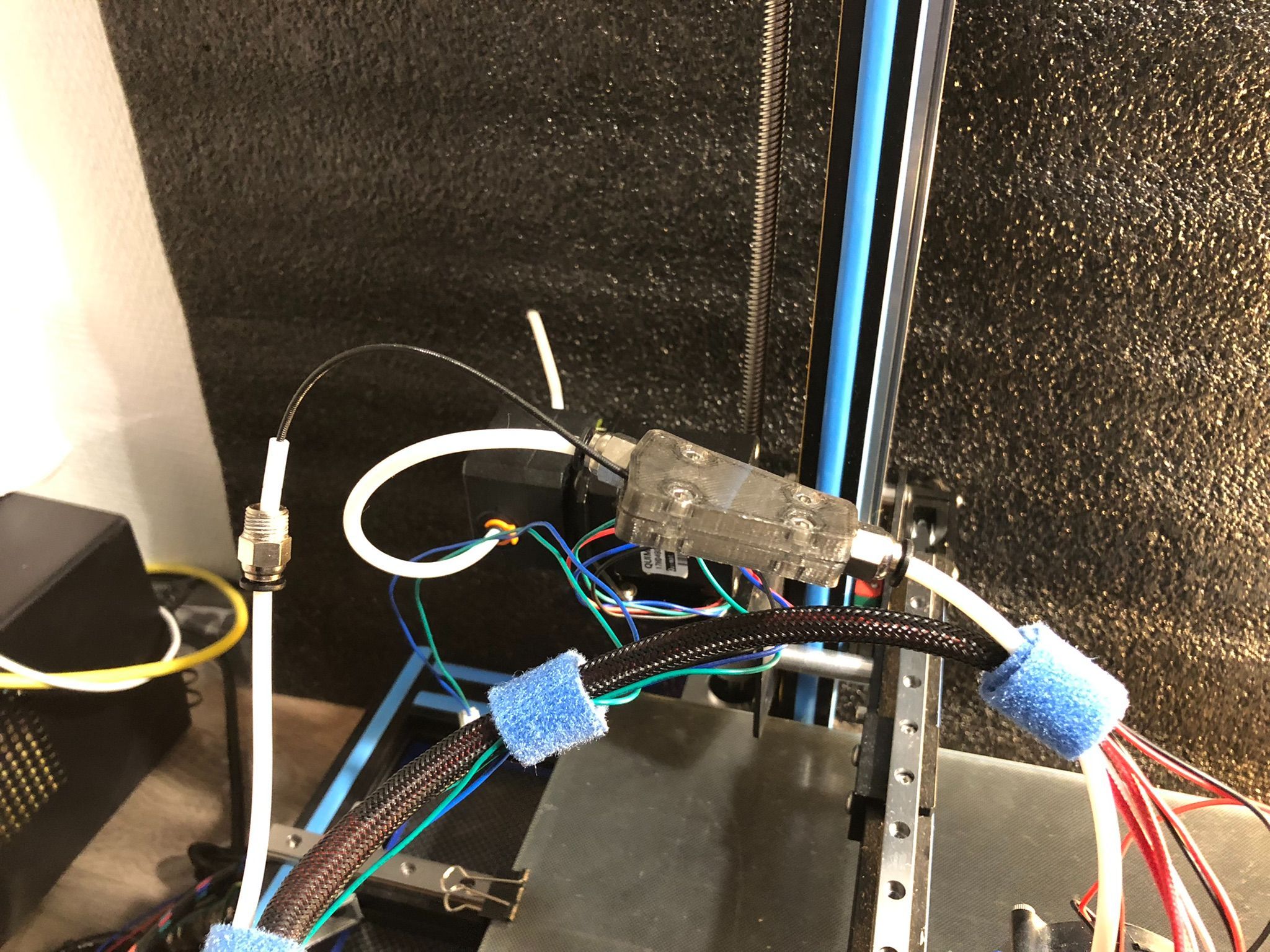

fran6p Posté(e) Mars 23, 2022 Partager Posté(e) Mars 23, 2022 (modifié) Ton «jointeur» de filament en Y est de ce type : https://www.thingiverse.com/thing:3039887 ? Alors tu peux utiliser ce lien qui va t'aider à préparer les Gcodes de retrait / avance du filament (ça doit fonctionner avec une version récente de Cura), tu peux visionner la vidéo si tu veux plus d'explications (l'accent anglais du «youtuber» est parfaitement compréhensible (ce n'est visiblement pas un anglo-saxon natif )). Je crois que LeGueroLocol (youtubeur québecois donc en langue française) avait fait une vidéo il y a déjà quelques années sur un tel système mais flemme de rechercher (faut bien te laisser un peu de travail, non ?) Modifié (le) Mars 23, 2022 par fran6p 1 Lien vers le commentaire Partager sur d’autres sites More sharing options...
Shahman Posté(e) Mars 23, 2022 Auteur Partager Posté(e) Mars 23, 2022 Il y a 2 heures, fran6p a dit : Ton «jointeur» de filament en Y est de ce type : https://www.thingiverse.com/thing:3039887 ? C'est précisément celui-là. Il y a 2 heures, fran6p a dit : Je crois que LeGueroLoco Je suis pas mal de ses vidéos, comme celles de Tommy Desrocher. Leurs vidéos sont très utiles A propos, j'imagine que tu parles de celle-ci ? : https://www.youtube.com/watch?v=fVF3f2kPgZM Lien vers le commentaire Partager sur d’autres sites More sharing options...

pommeverte Posté(e) Avril 11, 2022 Partager Posté(e) Avril 11, 2022 (modifié) Salut, Effectivement, je suis pas toubib, donc tes soucis de transit... Plus sérieusement, l'explication se situe au niveau des GCode de changement d'outil: Le 22/03/2022 at 13:20, pommeverte a dit : T0 ;switch to extruder 1 G92 E0 ;reset extruder distance G1 F2000 E93 ;load filament G92 E0 ;reset extruder distance M109 S{material_print_temperature} Comme le gcode de démarrage "général" de l'imprimante déclare l'outil T0 actif et que tu imprimes avec l'extrudeur 2 (T1), Cura applique le gcode de changement d'outil. Pour ne plus avoir le problème, il devrait suffire d'utiliser l'extrudeur 1 (T0) pour imprimer la pièce. Modifié (le) Avril 11, 2022 par pommeverte Lien vers le commentaire Partager sur d’autres sites More sharing options...

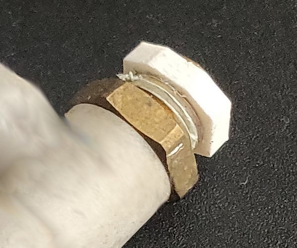

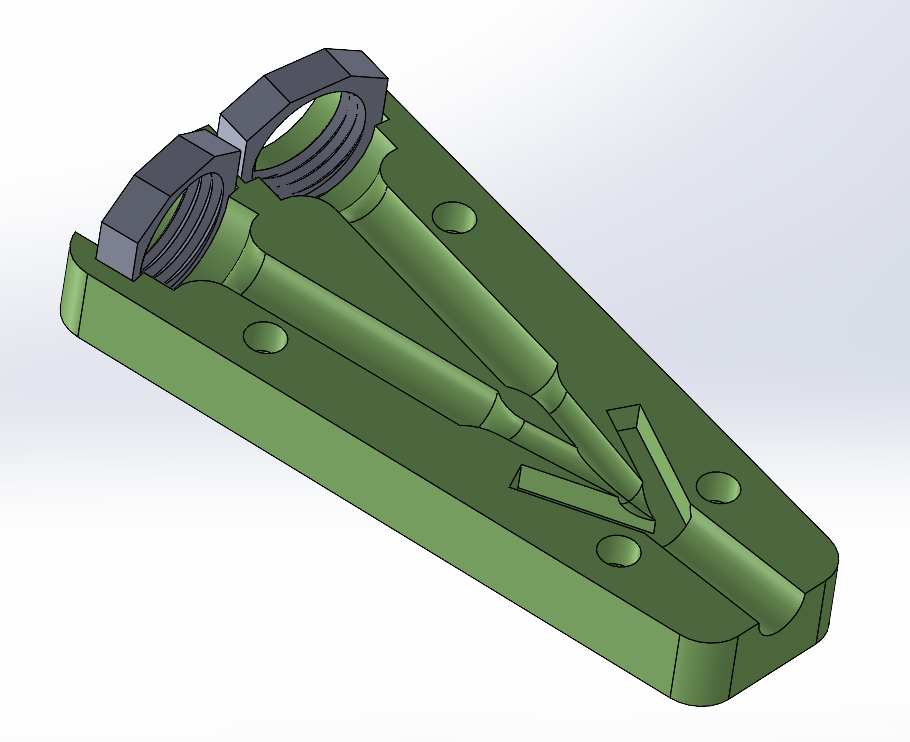

Shahman Posté(e) Avril 11, 2022 Auteur Partager Posté(e) Avril 11, 2022 Effectivement. Je l'ai passé à 0, et je n'ai plus de soucis. ça imprime correctement. Par contre, il va falloir que je trouve une solution mécanique pour éviter que pneufit s'éjecte du raccord lors de l'imprimade. Si je le maintiens avec les doigts en forçant, ça marche impec. Mais je ne doute tenir le temps d'une impression complète. Une fois ce soucis réglé, je testerais la fonction bi-goûts. Lien vers le commentaire Partager sur d’autres sites More sharing options...
pommeverte Posté(e) Avril 12, 2022 Partager Posté(e) Avril 12, 2022 (modifié) Salut, J'ai une solution à te proposer pour retenir les raccords: imprimer un écrou que tu visses sur le raccord. Ca donnerait ça, genre "écrou nylstop" : Citation J'ai fait un test d'écrou, et ça parait assez solide: Citation Je joints les STL si tu es intéressé. Ecrou.zip RaccordY_insert.zip Modifié (le) Avril 12, 2022 par pommeverte Lien vers le commentaire Partager sur d’autres sites More sharing options...
Shahman Posté(e) Avril 12, 2022 Auteur Partager Posté(e) Avril 12, 2022 Oh merci ! Tu es un chef ! J'étais en train de modéliser un "add-on" à fixer par dessus l'origine, mais la tienne semble plus rapide en fiabilité Lien vers le commentaire Partager sur d’autres sites More sharing options...
