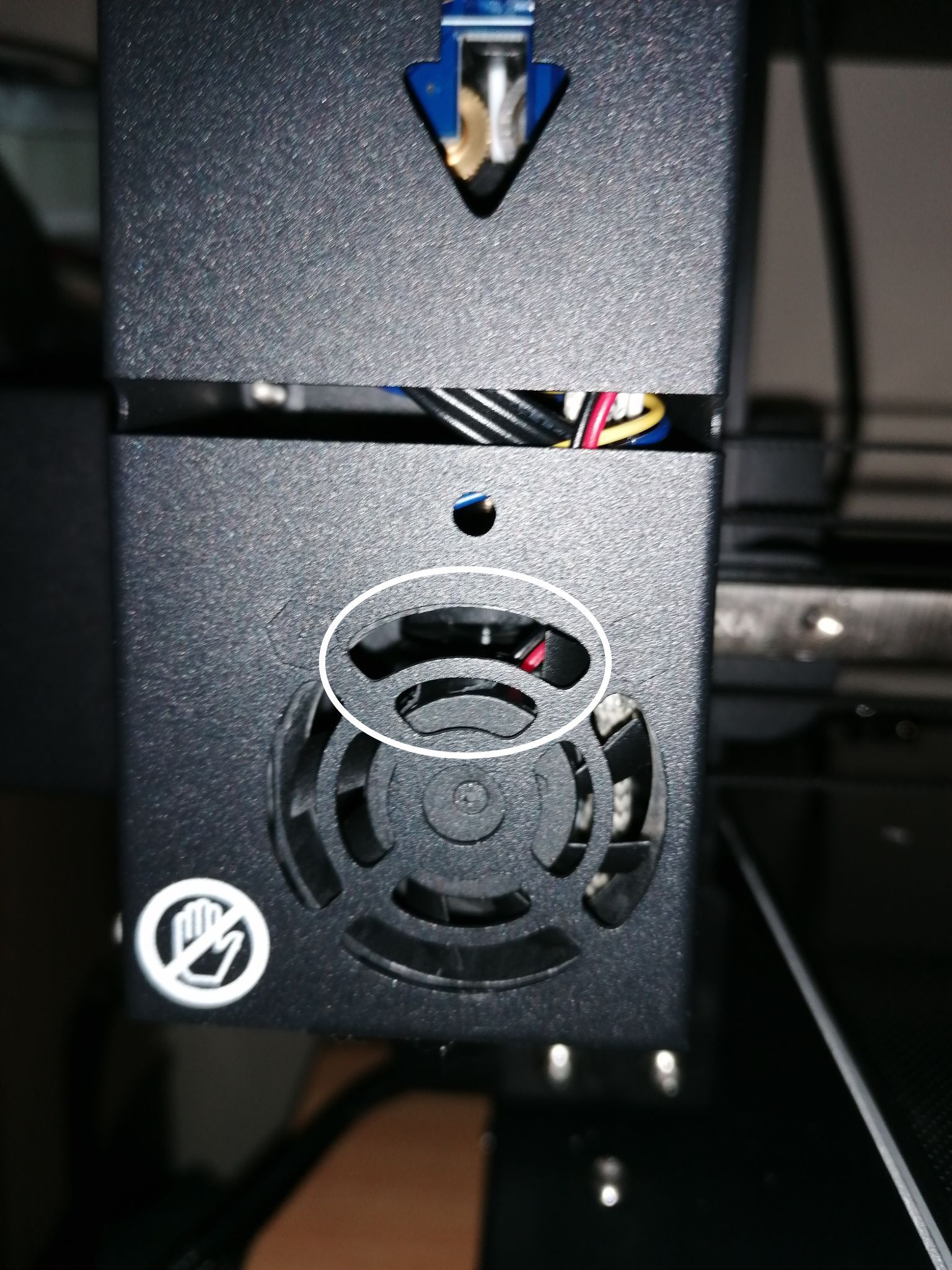

Scalpel77176 Posté(e) Mars 21, 2022 Partager Posté(e) Mars 21, 2022 Bonjour, deux pales du ventilateur de refroidissement de l'extrudeuse E1, de ma TENLOG TL-D3 Pro, sont HS (voir photo). Je cherche les caractéristiques du ventilateur pour le changer (dimensions, voltage, ...), et surtout un tuto pour démonter l'extrudeuse. Merci d'avance Lien vers le commentaire Partager sur d’autres sites More sharing options...
Jeff78s Posté(e) Mars 21, 2022 Partager Posté(e) Mars 21, 2022 (modifié) Bonjour @Scalpel77176 J'utilise ces ventilateurs qui fonctionnent bien (par contre il faut bricoler la prise car il viennent fils nus) : SUNON 24 V CC 1,11 W 40 x 40 x 10 mm 11,9 m³/h 5800 tr/min 11,9 m³/h Sunon MF40102V2-A99. : Amazon.fr: Informatique StudioLab en vend également : Ventilateurs de bloc d'extrusion ... | Studiolab 39 Pour ouvrir le capot, tu as deux petite vis derrière la tête d'impression, à mi-hauteur. Tu ne peut pas te tromper. Si tu as un doute une fois tes ventilos reçus, n'hésites pas à revenir ici. A+ Jeff Modifié (le) Mars 21, 2022 par Jeff78s Lien vers le commentaire Partager sur d’autres sites More sharing options...

Scalpel77176 Posté(e) Mars 22, 2022 Auteur Partager Posté(e) Mars 22, 2022 Il y a 23 heures, Jeff78s a dit : Bonjour @Scalpel77176 J'utilise ces ventilateurs qui fonctionnent bien (par contre il faut bricoler la prise car il viennent fils nus) : SUNON 24 V CC 1,11 W 40 x 40 x 10 mm 11,9 m³/h 5800 tr/min 11,9 m³/h Sunon MF40102V2-A99. : Amazon.fr: Informatique StudioLab en vend également : Ventilateurs de bloc d'extrusion ... | Studiolab 39 Pour ouvrir le capot, tu as deux petite vis derrière la tête d'impression, à mi-hauteur. Tu ne peut pas te tromper. Si tu as un doute une fois tes ventilos reçus, n'hésites pas à revenir ici. A+ Jeff Super merci. Je viens d'en commander un chez amazon, je devrai le recevoir jeudi. Pour la prise de connexion, c'est simple de la réutiliser ou il vaut mieux que j'en trouve une neuve ? Si je doit en acheter une, quelle est la référence ? Merci d'avance Lien vers le commentaire Partager sur d’autres sites More sharing options...
Jeff78s Posté(e) Mars 22, 2022 Partager Posté(e) Mars 22, 2022 J'ai repris les anciennes et ça fonctionne très bien. Le plus chiant est de repositionner la petite tige en métal qui rentre dans la tige en plastique mais ça le fait. Lien vers le commentaire Partager sur d’autres sites More sharing options...

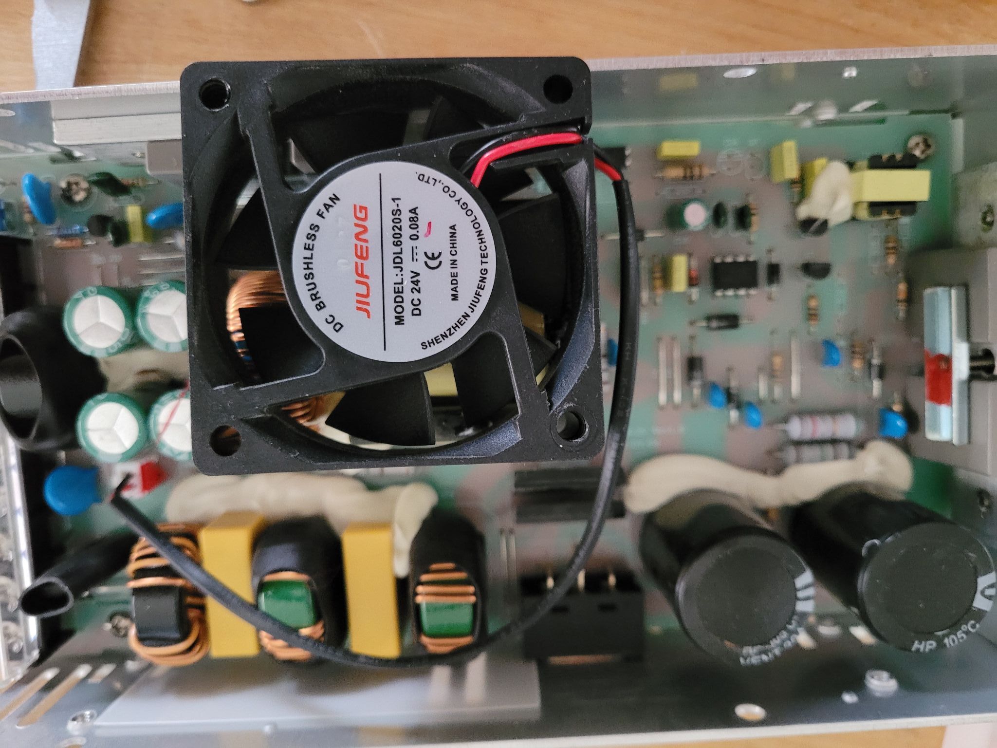

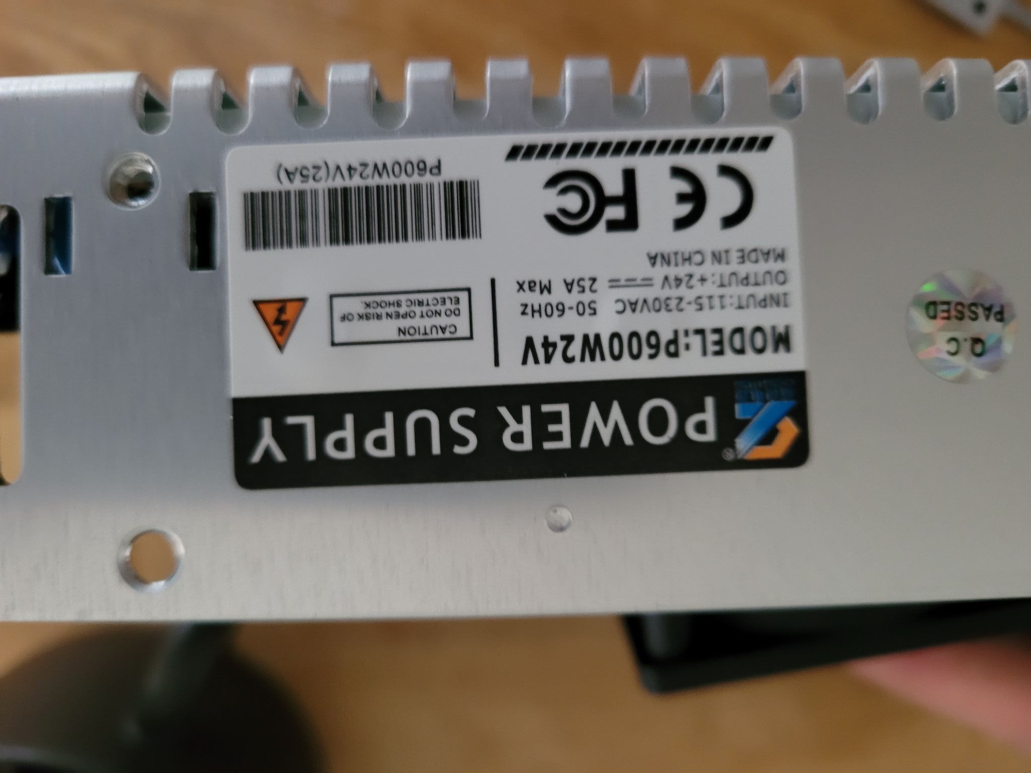

perrito Posté(e) Avril 1, 2022 Partager Posté(e) Avril 1, 2022 Le 21/03/2022 at 19:14, Jeff78s a dit : @perrito l'amélioration est a peine perceptible car se sont les ventilateurs du chassis et de l'alim qui sont les plus bruyants malheureusement. Il y a un topic sur ce sujet sur le forum car ce n'est pas évident de trouver des remplacement pour le chassis et les alims fanless sont hors de prix. A+ Je viens de mettre les nouveaux, c'est mieux, les vieux étaient déjà un peu bruyantes a cause de la poudre de plastique, on voit qu'ils ont mal a tourner. Il me reste d'échanger celui de l'alim, est-ce que tu sais les caractéristiques pour celle de 600W? Je ne veux pas démonter toute la machine pour ca (chaque fois que je soulève la tld3 je finis avec mal au dos ) Malheureusement j'ai pris beaucoup de photos quand j'ai fait le changement des caps mais aucune du ventilateur Lien vers le commentaire Partager sur d’autres sites More sharing options...

Jeff78s Posté(e) Avril 1, 2022 Partager Posté(e) Avril 1, 2022 (modifié) Il y a 3 heures, perrito a dit : Je viens de mettre les nouveaux, c'est mieux, les vieux étaient déjà un peu bruyantes a cause de la poudre de plastique, on voit qu'ils ont mal a tourner. Il me reste d'échanger celui de l'alim, est-ce que tu sais les caractéristiques pour celle de 600W? Je ne veux pas démonter toute la machine pour ca (chaque fois que je soulève la tld3 je finis avec mal au dos ) Malheureusement j'ai pris beaucoup de photos quand j'ai fait le changement des caps mais aucune du ventilateur Sur mon alim qui a cramé le ventilo est un 60x60x20 en 24v. Je te mets photos + modéle si tu veux comparer. Modifié (le) Avril 1, 2022 par Jeff78s Lien vers le commentaire Partager sur d’autres sites More sharing options...
perrito Posté(e) Avril 1, 2022 Partager Posté(e) Avril 1, 2022 il y a 21 minutes, Jeff78s a dit : Sur mon alim qui a cramé le ventilo est un 60x60x20 en 24v. Je te mets photos + modéle si tu veux comparer. Merci, c'est la meme que moi, la mienne a eu les Caps gonfles mais un échange l'a remis en marche, Lien vers le commentaire Partager sur d’autres sites More sharing options...
