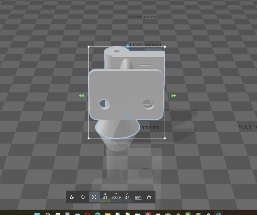

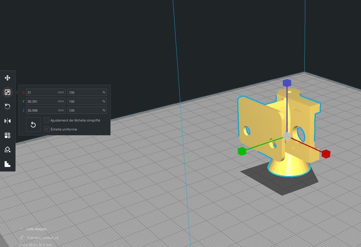

Kalamiit Posté(e) Mars 23, 2022 Partager Posté(e) Mars 23, 2022 (modifié) C'est le .gcode qu'il faudrait. Pour faire l'export .html que @Patrick76 demande, voilà le tuto Modifié (le) Mars 23, 2022 par Kalamiit Lien vers le commentaire Partager sur d’autres sites More sharing options...
rick66 Posté(e) Mars 23, 2022 Auteur Partager Posté(e) Mars 23, 2022 d'abord merci Kalamiit pour tes réponses ,j'ai mis les deux fichiers, petit a petit je commence a me familiariser avec vos expressions et votre vocabulaire mais ce n'est pas évident Merci , a tous AA8P_Filament_runout_v2.3mf AA8P_Filament_runout_v2.html Lien vers le commentaire Partager sur d’autres sites More sharing options...
Kalamiit Posté(e) Mars 23, 2022 Partager Posté(e) Mars 23, 2022 il y a 23 minutes, rick66 a dit : petit a petit je commence a me familiariser avec vos expressions et votre vocabulaire mais ce n'est pas évident C'est sur, chaque activité a son jargon ; un peu d'aide : https://www.lesimprimantes3d.fr/impression-3d-pour-les-nuls/#glossaire Merci pour les fichiers, mais .3mf et .stl sont les fichiers de modélisation. Ce qu'il faut nous poster, c'est le .gcode, le fichier qu'on envoie à l'imprimante après découpage par le slicer, ça (en plus du .html) permet de vérifier "quasi en direct" le fonctionnement de l'imprimante. De plus, le modèle que tu nous a posté fait nettement moins de 10cm de hauteur (37mm exactement), difficile donc de voir ce qu'il se passe avec ton Z à 10cm dans ce cas. Donc pour récapituler : tu prends ton modèle qui bloque à 10cm de hauteur, tu le repasse dans Cura, tu le découpes, tu obtiens un .gcode que tu postes ici sans quitter Cura, tu fais l'export en .html des paramètres que tu postes ici aussi. Lien vers le commentaire Partager sur d’autres sites More sharing options...
Maeke Posté(e) Mars 23, 2022 Partager Posté(e) Mars 23, 2022 37mm t'es sûr? c'est TRES petit..... Lien vers le commentaire Partager sur d’autres sites More sharing options...
Kalamiit Posté(e) Mars 23, 2022 Partager Posté(e) Mars 23, 2022 il y a 44 minutes, Maeke a dit : 37mm t'es sûr? c'est TRES petit..... Tout est relatif, c'est la taille de mon NEZ Sinon, voilà la pièce, ouverte dans 3dBuilder et Cura Lien vers le commentaire Partager sur d’autres sites More sharing options...
