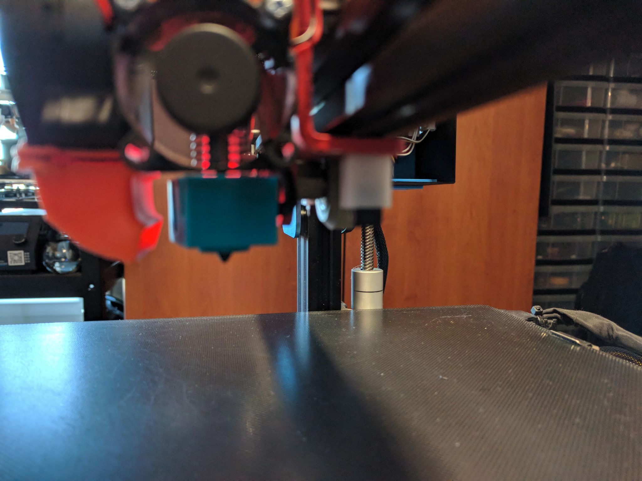

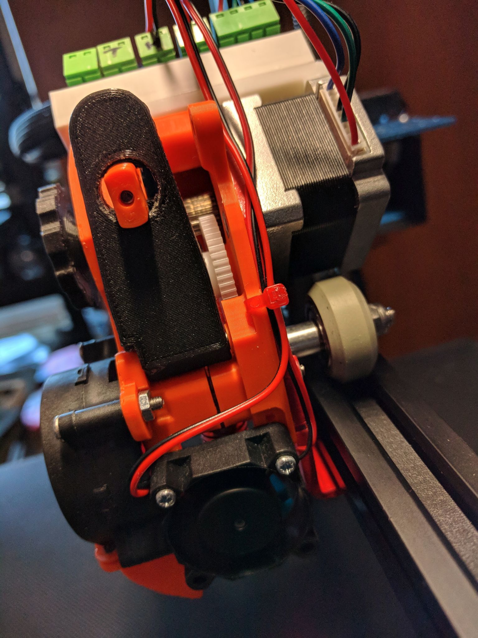

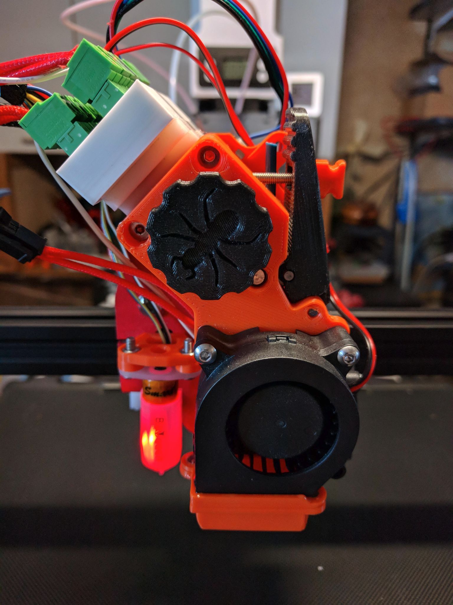

fran6p Posté(e) Mars 22, 2022 Partager Posté(e) Mars 22, 2022 A chaque changement / remplacement de moteur, la Vréf doit être ajustée pour correspondre aux caractéristiques du moteur (encore faut-il que le vendeur fournisse ces caractéristiques) mais chacun fait bien comme il veut. J'ai changé il y a déjà quelques temps le système d'extrusion sur ma CR10V2 (passage du mode bowden en direct-drive) pour le MiniXtruder de hotends.fr ( @Fourmi), dommage qu'il soit indisponible. Le moteur est un Nema14, l'extrudeur en lui-même est de type BMG double entrainement avec réduction. J'en suis très satisfait y compris son bec refroidisseur du filament maintenu par des magnets (par contre franchement «pénibles» à fixer, les magnets ) : 1 Lien vers le commentaire Partager sur d’autres sites More sharing options...
Fourmi Posté(e) Mars 30, 2022 Partager Posté(e) Mars 30, 2022 Hello @fran6p, Disponible dans pas longtemps ! A peine remis ça part comme des chocolatines (désolé j'suis du sud Ouest) Pour le nema, on a mis un bon moteur avec 1.2 A, ça chauffe pas du tout et ça pousse tranquille. Pour les magnets sur le fan duct, j'ai corrigé car le diametre du logement coté buse était trop large effectivement. PS:je vois ta connectique en haut, j'en avais parlé mais pas encore réalisé et le systeme par vis ou push je trouve ça trés bien ,ça permet de changer rapidement des éléments, pas besoin de pince a sertir, de cosses ,ect .... Lien vers le commentaire Partager sur d’autres sites More sharing options...
fran6p Posté(e) Mars 30, 2022 Partager Posté(e) Mars 30, 2022 il y a 8 minutes, Fourmi a dit : je vois ta connectique en haut, j'en avais parlé mais pas encore réalisé et le systeme par vis ou push je trouve ça trés bien La connectique c'est un PCB que @Janpolantonavait mis au point et proposé en kit à l'époque : C'est simple, pas forcément «esthétique» mais ça fait surtout le job. J'adore les systèmes KISS . On pourrait réduire en taille car seules les prises accueillant ma cartouche de chauffe voient passer une intensité un peu forte. Il faudrait que j'ajoute des ferrules sur les câbles mais tant que ça fonctionne, bah, je laisse. Le PCB est dans une mini boite (avec deux magnets au-dessous), j'ai utilisé les deux trous sur le modèle STL de l'extrudeur pour y fixer une base (avec des magnets). les deux éléments sont ainsi fermement maintenus. La seule «modification» que j'ai apportée au MiniXtruder c'est de peindre la base métallique (aluminium «brut») en rouge (peinture acrylique). Lien vers le commentaire Partager sur d’autres sites More sharing options...
