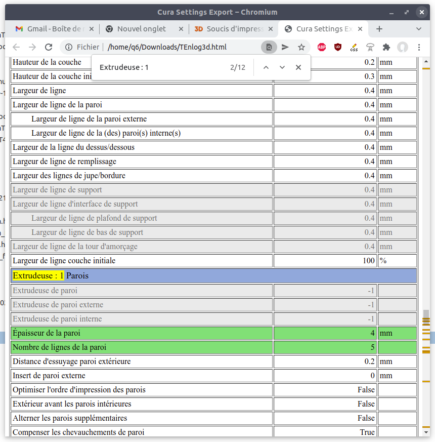

TheNexen Posté(e) Mars 27, 2022 Auteur Partager Posté(e) Mars 27, 2022 TEnlog3d.html Voici le fichier .. et effectivement il y a des paramètres qui ne correspondent pas .... Merci à vous de m'aider à comprendre (et corriger mon erreur car je pense que c'est moi et ma config qui sommes à l'origine de ça ..) et je compte 6 passages ...... Lien vers le commentaire Partager sur d’autres sites More sharing options...

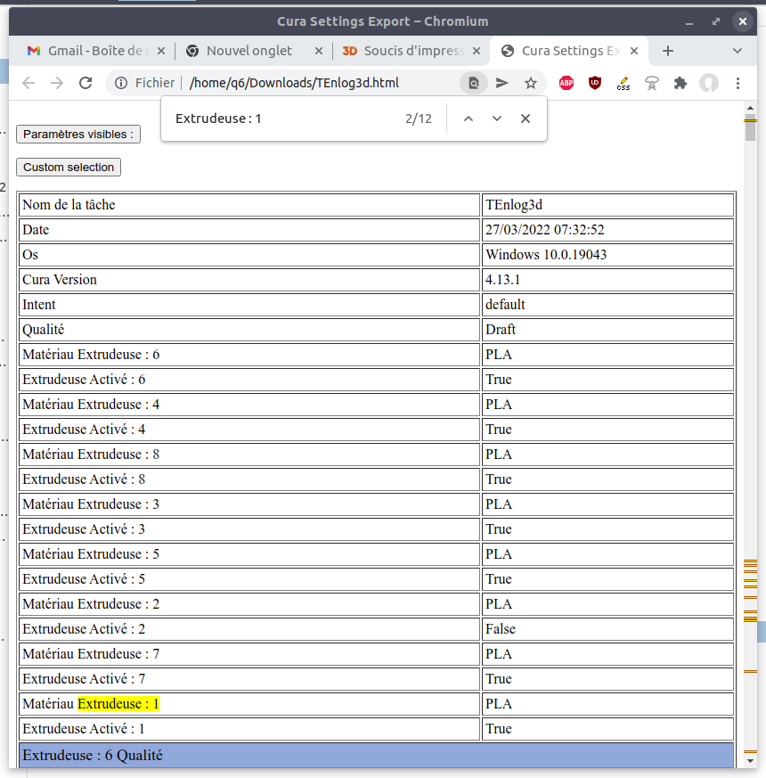

Savate Posté(e) Mars 27, 2022 Partager Posté(e) Mars 27, 2022 Il y a 1 heure, ZedaNexen a dit : Merci à vous de m'aider à comprendre (et corriger mon erreur car je pense que c'est moi et ma config qui sommes à l'origine de ça ..) Tu as 6 extrudeurs ?? Avec lequel tu imprimes ? Déjà il faut commencer par afficher tous les paramètres dans cura (dans le menu hamburger à côté de la recherche -> choisir "All" là tu pourras voir si la largeur de la paroi correspond à 4 x 0,4, si ce n'est pas le cas appuie sur la flèche de remise à la valeur original juste à côté. Si c'est bien une tenlog, donc avec des directdrive, les 6,5 mm de rétraction sont beaucoup trop (2.5 maxi sur un direct drive) Pour le remplissage, si tu veux que ce soit un peu solide tu peux passer à 40% 1 Lien vers le commentaire Partager sur d’autres sites More sharing options...
PPAC Posté(e) Mars 27, 2022 Partager Posté(e) Mars 27, 2022 (modifié) @ZedaNexen bien remarquer le "Extrudeuse : 6" cela veux dire que c'est les paramètres de l'extrudeur 6. Mais la encore pour l'extrudeur 1 cela ne colle pas avec le résultat (l'impression obtenus) ... donc prend bien le temps de vérifier l'aperçu après découpage, pour voir la couleur associé (si c'est bien pris comme de la coque ou autre chose ... je penche pour un défaut du model .stl qui a des volumes qui doivent se superposer sans avoir était "fusionné en 1 seul" (opération boolean ?) ) Edit : (En fait l'export HTML semble avoir un bug avec les imprimantes custom. J'ai moi aussi un export avec un diamètre a 2.85 mm alors que si je regarde avec le greffon "Printer Settings"(ou dans le profil de l'imprimante pour l'extrudeur ...) j'ai 1.75 mm ) Sinon 2.85 mm pour le diamètre du filament ... c'est correct ? @SavatePour le nombre d'extrudeur, c'est probablement que le profil d'imprimante a était créé depuis une Imprimante Custom ( J'ai la même chose quand j'exporte un profil "Custom" ... 8 extrudeurs alors que j'en ai qu'un seul de définie dans la fenêtre du profil de l'imprimante ... ) ( sauf si je prend le temps de refaire un .def.json où je définie bien le/les extrudeurs ... mais c'est pas le plus simple a faire. ) Je me dit qu'il faudrait surement refaire un profil d'imprimante (un vrai fichier .def.json) pour repartir sur une base le plus propre possible. Edit : sinon il me semble que certain préfère utiliser Prusa Slicer pour les Tenlog ... ( Car il semble y avoir des complications/bugs avec Ultimaker Cura pour les IDEX) Modifié (le) Mars 27, 2022 par PPAC Lien vers le commentaire Partager sur d’autres sites More sharing options...
TheNexen Posté(e) Mars 27, 2022 Auteur Partager Posté(e) Mars 27, 2022 Merci de votre aide (et pour infos, ça me fait pas de mal de re-check tous ça avec vous car j'ai peut être raté une étape) Pour le sclicer : Oui c'est du custom d'imprimante (@PPac : je suis partant pour t'aider à le refaire car c'est vrai qu'il est pas top celui de Tenlog ... c'est leur gros défaut) quand je Slice je vérifie mes couches et là : le bord et l'intérieure sont OK Maintenant, il est vrai que j'ai déjà imprimé des pièces dans le même style mais avec un autre CURA ... et je n'ai pas eu ce soucis ... je suis en cura 4.13.1 pour le retract il n'est pas activé (mais je prends note de la valeur) ce sont des pièces faite à partir de Fusion 360 .... des croquis étendu à chaque fois car pas de trou déjà prévu de cette forme par l'éditeur .. Lien vers le commentaire Partager sur d’autres sites More sharing options...

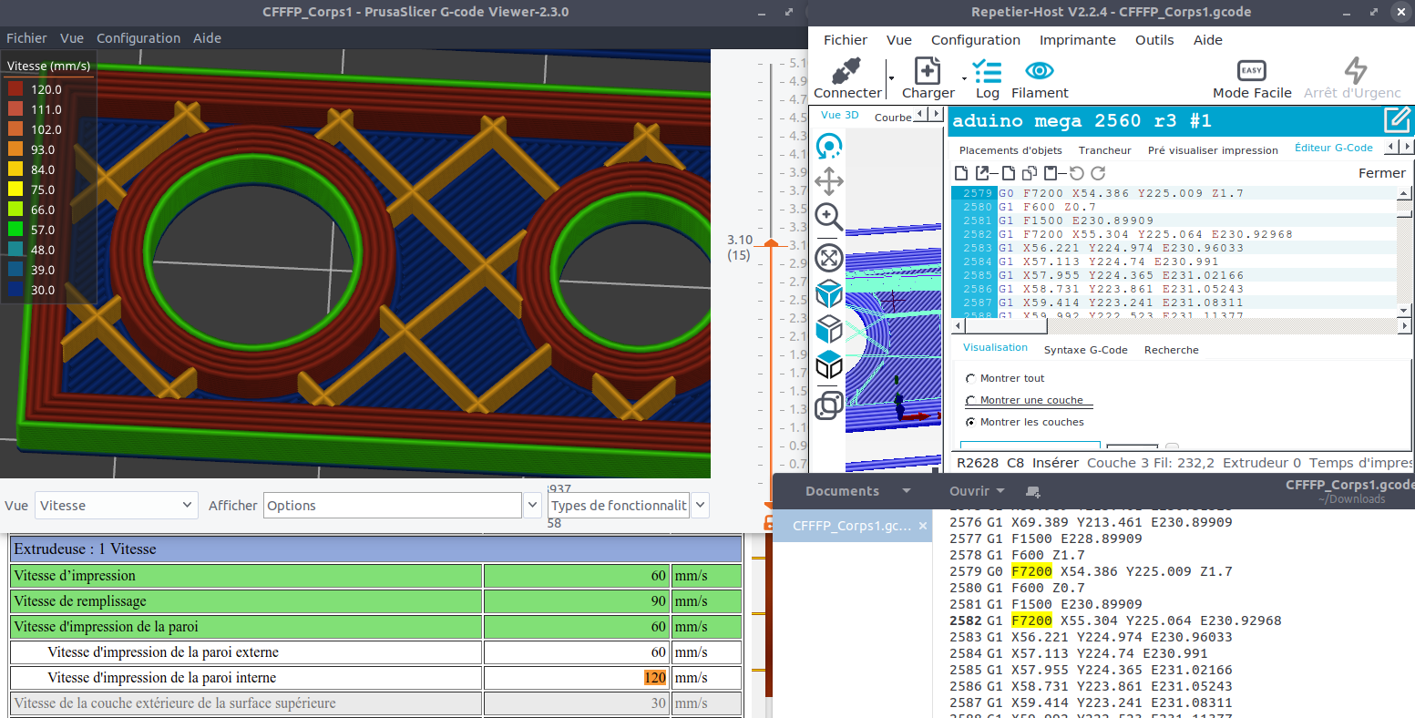

PPAC Posté(e) Mars 27, 2022 Partager Posté(e) Mars 27, 2022 ... donc rien de louche a l'aperçu ... peut etre vérifier le .gcode avec Prusa Slicer GcodeViewer ( histoire d’être sûr en regardant bien chaque mode de rendu et surtout le débit volumétrique ... ) ... sinon pas de "linear advance" activé dans le firmware avec un K factor inadapté ? ( mais alors tu devrais avoir des défauts ailleurs ... ) Donc revenir a une autre version de Ultimaker Cura semble a tester ( une que tu sais ok ... ) Sinon éventuellement si tu peux faire un .stl de test avec riens que la zone où il y a le trou Carré. On pourra tester chez nous ... 1 Lien vers le commentaire Partager sur d’autres sites More sharing options...

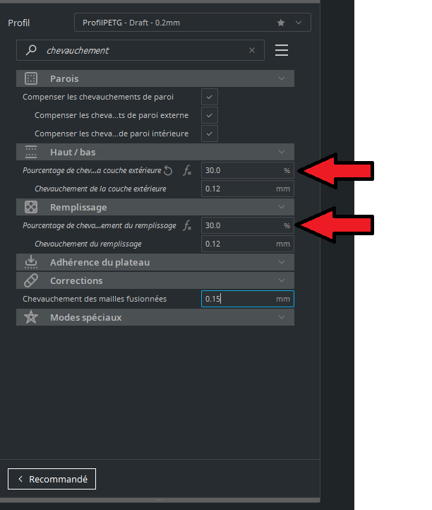

pommeverte Posté(e) Mars 27, 2022 Partager Posté(e) Mars 27, 2022 (modifié) Petite remarque: les parois extérieures et le dessous sont les seules zones où l'impression est correcte et comme par hasard, tu imprimes à 30mm/s alors que pour les parois intérieures et le remplissage, tu imprimes à 60mm/s. Est-ce que tu pourrais tester une impression à 30mm/s, pour tous les paramètres (même si 60mm/s reste une vitesse d'impression raisonnable)? Si le résultat est concluant, ça permettrait d'éliminer des hypothèses de @PPAC. De plus, tes valeurs de chevauchement sont faibles: Pourcentage de chevauchement de la couche extérieure: passer à 30% Pourcentage de chevauchement du remplissage: passer à 30% Sinon,même si ça n'a rien à voir, tu peux également augmenter le "Débit minimal de la paroi" à 5% pour éviter des désagréments sur les parois fines et activer "Imprimer parois fines". Peux-tu ajouter ton fichier Gcode généré dans Cura, pour que l'on puisse voir comment sont intégrés tes "multiples" extrudeurs? PS: est-ce que tu peux préciser le modèle d'imprimante que tu as dans ton profil? sauf erreur de ma part il n'y a pas de "D200 in progress" dans la gamme Tenlog Modifié (le) Mars 27, 2022 par pommeverte 1 Lien vers le commentaire Partager sur d’autres sites More sharing options...
TheNexen Posté(e) Mars 27, 2022 Auteur Partager Posté(e) Mars 27, 2022 Il y a 2 heures, PPAC a dit : la bobine se déroule mal ? Alors Non elle ce déroule bien car elle est sur Roulement >> Modéle Thingiverse ici << Il y a 1 heure, pommeverte a dit : De plus, tes valeurs de chevauchement sont faibles: Pourcentage de chevauchement de la couche extérieure: passer à 30% Pourcentage de chevauchement du remplissage: passer à 30% je ne retrouve pas ces paramètres dans CURA .... est-ce de ça dont tu parles : CFFFP_Corps1.gcode 1 Lien vers le commentaire Partager sur d’autres sites More sharing options...

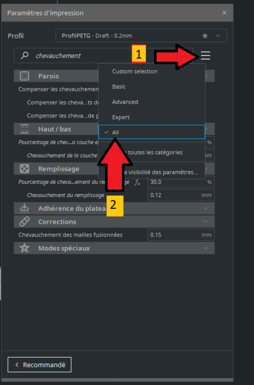

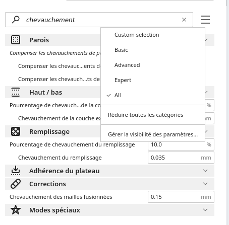

pommeverte Posté(e) Mars 27, 2022 Partager Posté(e) Mars 27, 2022 (modifié) il y a 23 minutes, TheNexen a dit : est-ce de ça dont tu parles non, ceux-là: Citation que tu ne vois pas parce que tu n'as probablement pas fait apparaitre tous les paramètres en sélectionnant "All": Citation PS: en plus de collectionner les imprimantes, tu collectionnes les comptes... . Bon, en regardant ton historique, j'imagine que tu as une Tenlog TL-D3 Pro => une petite mise à jour de ton/tes profils ?... Modifié (le) Mars 27, 2022 par pommeverte 1 Lien vers le commentaire Partager sur d’autres sites More sharing options...

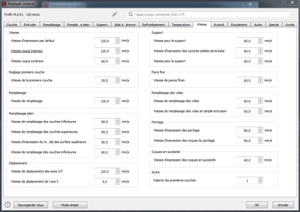

PPAC Posté(e) Mars 27, 2022 Partager Posté(e) Mars 27, 2022 il y a 17 minutes, TheNexen a dit : je ne retrouve pas ces paramètres dans CURA .... est-ce de ça dont tu parles : CFFFP_Corps1.gcode 670 Ko · 0 downloads Je n'avais pas était assez attentif mais tu imprime a 120 mm/s (le 7200 mm/min dans le .gcode) la paroi interne. Et donc tu ne doit pas être en visibilité des paramètres sur "expert" ou "all" Lien vers le commentaire Partager sur d’autres sites More sharing options...

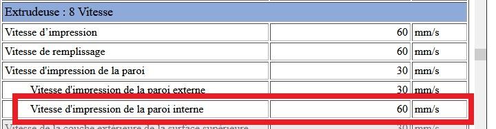

pommeverte Posté(e) Mars 27, 2022 Partager Posté(e) Mars 27, 2022 il y a 7 minutes, PPAC a dit : tu imprimes a 120 mm/s ça c'est nouveau parce que, dans l'export HTML, c'était 60mm/s... , plus ça va, moins ça va... Citation 1 Lien vers le commentaire Partager sur d’autres sites More sharing options...
PPAC Posté(e) Mars 27, 2022 Partager Posté(e) Mars 27, 2022 (modifié) il y a 11 minutes, pommeverte a dit : ça c'est nouveau parce que, dans l'export HTML, c'était 60mm/s... , plus ça va, moins ça va... Citation Pour l'extrudeur "8" mais pour l'extrudeur "1" ( celui qui se trouve utilisé, c'est a 120mm/s ... ( c'est pas simple de si retrouver aussi avec les 8 extrudeurs par défaut d'un profil "custom" de Ultimaker cura ... trop de bordel ... ) Edit : Modifié (le) Mars 27, 2022 par PPAC 1 Lien vers le commentaire Partager sur d’autres sites More sharing options...
pommeverte Posté(e) Mars 27, 2022 Partager Posté(e) Mars 27, 2022 Effectivement, c'est un sacré bord... bazar cette histoire. Tant que l'on avait pas de fichier Gcodes, on ne pouvait pas deviner cette vitesse de 120mm/s... A ta place @TheNexen, je ne laisserais qu'un seul extrudeur dans un premier temps, parce que là... Citation Lien vers le commentaire Partager sur d’autres sites More sharing options...
PPAC Posté(e) Mars 28, 2022 Partager Posté(e) Mars 28, 2022 (modifié) Il y a 3 heures, pommeverte a dit : je ne laisserais qu'un seul extrudeur dans un premier temps, parce que là... Oui ce serai bien ... mais en fait c'est possible seulement si on fait un fichier de profil d'imprimant .def.json https://github.com/Ultimaker/Cura/wiki/Adding-new-machine-profiles-to-Cura ... ( car pour une imprimante "Custom" il semble y avoir a chaque fois les 8 extrudeuses dans l'export HTML ... et cela même si on dit qu'il n'y a qu'une ou deux extrudeuses via l'interface graphique ... ) Modifié (le) Mars 28, 2022 par PPAC Lien vers le commentaire Partager sur d’autres sites More sharing options...

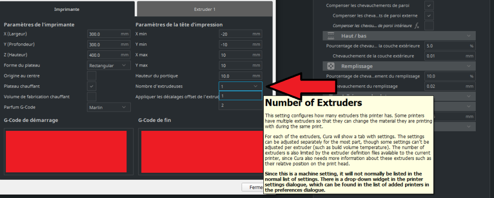

TheNexen Posté(e) Mars 28, 2022 Auteur Partager Posté(e) Mars 28, 2022 OK, et bien vu le 120 !!! je l'ai remis à 60 !! test en cours ... Pour info je me rappel pas avoir touché ce paramètre et encore moins l'idée de le mettre à 120( je crois d'ailleurs que pour les TL-D3 j'ai lu que 80mm était le maxi recommandé) PS : C'est pas ma faute les 8 extrudeurs ... dés que j'ai le temps je regarde comment purger ce Json Il y a 16 heures, pommeverte a dit : PS: en plus de collectionner les imprimantes, tu collectionnes les comptes... . Bon, en regardant ton historique, j'imagine que tu as une Tenlog TL-D3 Pro => une petite mise à jour de ton/tes profils ?... Non je collectionne pas les comptes .. je me demande même pourquoi ce compte existe (il était à 0 message) Je collectionne les emmerde avec Cura aussi si on va par là Lien vers le commentaire Partager sur d’autres sites More sharing options...
methylene67 Posté(e) Mars 28, 2022 Partager Posté(e) Mars 28, 2022 (modifié) Personnellement j'imprime sur ma Tenlog à 120 mm/s. Après je te dirais que tu aurais pu mettre 600 mm/s, cela n'aurait rien changé vu que le firmware d'origine est bridé à 80 mm/s (max_speed). Modifié (le) Mars 28, 2022 par methylene67 1 Lien vers le commentaire Partager sur d’autres sites More sharing options...
pommeverte Posté(e) Mars 28, 2022 Partager Posté(e) Mars 28, 2022 (modifié) Par curiosité, j'ai essayé d'ajouter une imprimante Tenlog TL-D3Pro dans Cura 4.12.1 (oui, je sais, c'est pas la dernière version... ). J'ai donc copié, sous windows, les fichiers joints: - tenlog_printer.def.json, TL-D3Pro.def.json, TL-D3S.def.json dans le dossier "C:\Program Files\Ultimaker Cura 4.12.1\resources\definitions" - tl_dual_0.def.json, tl_dual_1.def.json dans le dossier "C:\Program Files\Ultimaker Cura 4.12.1\extruders" - pour le "fun": TL-D3Pro.stl dans le dossier "C:\Program Files\Ultimaker Cura 4.12.1\meshes" Pour info, les fichiers ont été récupérés de la version de Cura 4.8, dispo sur le site de Tenlog Au final, j'obtiens une imprimante avec 2 extrudeurs et dans le fichier HTML, j'ai les paramètres COMPLETS de seulement 2 extrudeurs et non 8... ce qui est nettement plus fiable pour connaitre les valeurs des paramètres utilisés.Attention: même si la visualisation du Gcode généré est cohérente, la lecture du fichier Gcode ne me parait pas logique. Une impression bicolore permettrait de lever les doutes PS: comme l'a dit @PPAC, et sous-entendu @methylene67, il faudrait peut-être passer à Ideamaker... tl_dual_1.def.json tl_dual_0.def.json TL-D3S.def.json tenlog_printer.def.json TL-D3Pro.def.json TL-D3Pro.stl Modifié (le) Mars 28, 2022 par pommeverte 1 Lien vers le commentaire Partager sur d’autres sites More sharing options...
