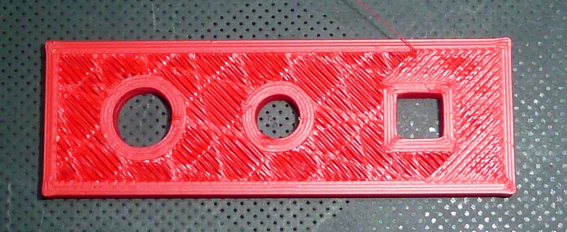

Tu n'aurais pas une buse de 0,6 mm alors que ton slicer est à 0,4 mm ?
Sinon, offre toi une CR6 😊
Pause avant la fin (1ère couche sur arrêtes du remplissage)
Et pièce terminée :
le tout en qualité standard (0,2 mm)

En ce qui concerne tes essais, je pense qu'il faudrait reprendre les réglages depuis le début, notamment la calibration de l'extrudeur, qui doit se faire en théorie à chaque changement de filament), mesure du diamètre du filament pour le renseigner dans Cura, réglage du débit avec l'impression d'un cube. Tu peux suivre les 3 premières étapes de ce tuto.
PS: si tu espérais des trous carrés dans tes derniers tests, alors le problème est bien plus grave qu'on ne le pensait 😅...

Est-ce que tu peux essayer d'imprimer avec le paramètre "Débit de paroi(s) interne(s)" à 120%? Le soucis, c'est que les lignes de la paroi externe vont être plus larges, mais bon, c'est pour l'avancée de la science 🤪...
Remarque: comme tu n'actives la rétraction, la buse suinte et du coup, il y a un manque au début des parois internes. Ce serait également intéressant d'activer la rétraction en paramétrant une "distance minimale de rétraction" de 2mm par exemple.

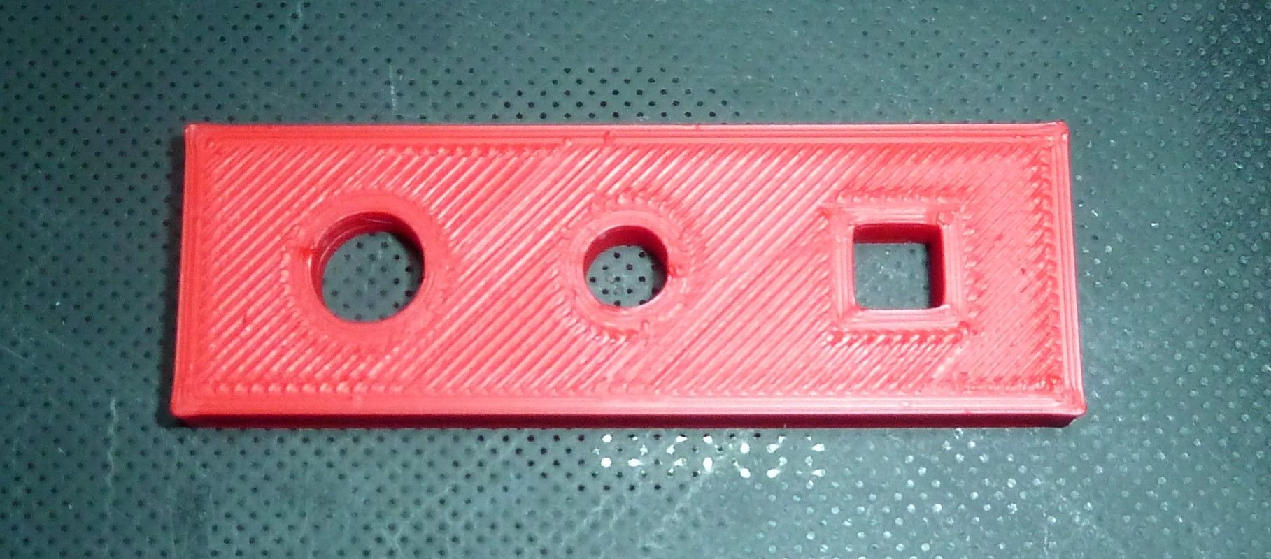

J'ai donc :
- Réinstallé Octoprint last version (Gros bon de 4-5 niveau )
-Configuré avec les conseils de @pommeverte la Tenlog (Copie des fichiers ...)
Et j'obtiens de bon résultats !!! je remet le Avant/Après
Là ou je suis moins propre :
  1. la première couche bave toujours car j'ai 60.2 et 20.2
  2. l'objet fait 59.8x19.7 au lieu de 60x20.
  3. le trou carré fait 5.7x5.8 au lieu de 6x6
  4. le trou rond 5.7 au lieu de 6
  5. le grand rond 7.7 au lieu de 8
Merci pour votre Aide à tous !!!

Effectivement, les résultats sont très encourageants 🥳 même si je n'ai pas très bien compris les 2 dernières photos: les pièces à gauche et à droite sont imprimées avec la nouvelle config et la pièce centrale avec l'ancienne?
Pour ce qui est de la couche initiale qui "bave", je dirais que ça vient des 130% de débit que tu as paramétrés. Je ferais un essai à 100% pour voir. Si tu as des soucis d'adhérence, il faudrait plutôt ajuster la hauteur d'impression (soit avec la fonction babystep si elle est présente sur ta machine, soit avec le plugins Zoffset dans Cura, soit avec un réglage mécanique du plateau).
Pour les dimensions, as-tu réglé les pas/mm des moteurs (soit avec l'impression du cube de 20x20 soit la croix, voir ce tuto). De toute manière, pour les trous, il est quasiment indispensable de corriger le fichier 3D pour anticiper le décalage d'impression. Dans Cura, tu as aussi le paramètre "Expansion horizontale des trous".
Sinon, je supprimerais "Rétracter avant la paroi externe" pour éviter d'avoir une couture trop prononcée.

Il y a 1 heure, pommeverte a dit :
Oui exactement !! une via CURA/octoprint et l'autre via octoprint solo
Je n'ai pas trop de soucis sur ce sujet .. un léger passage de laque 1 fois les 10-15 impressions (et je rigole pas ... tous mes tests sont passé sans que j'en rajoute 1 fois !! et avec plein de PLA différents !!! merci @studiolab39 officielpour ce produit !!
je suis en réglage mécanique avec un réglage identique a 0.01mm prés ... par contre le 130% est une valeurs 'd'usine', merci pour ton analyse 🙂

En fait, je voulais dire que si tu réduis le débit, tu pourrais avoir des problèmes d'adhérence et, du coup, il faudrait revoir la hauteur de couche initiale. Mais bon, d'après tes photos, tu maitrises cette partie des réglages 😅.
Sinon, dans ton fichier HTML de paramètres, il est indiqué que tu utilises de l'ASA. Est-ce que c'est la réalité ou tu imprimes du PLA? parce que le PLA à 240°C, ça fait un peu chaud 😉
