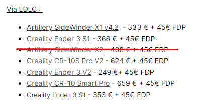

yo_nc Posté(e) Mars 31, 2022 Auteur Partager Posté(e) Mars 31, 2022 oui ça sera plus simple je pense Alors je peux avoir : Via LDLC : Artillery SideWinder X1 v4.2 - 333 € + 45€ FDP Creality Ender 3 S1 - 366 € + 45€ FDP Artillery SideWinder X2 - 408 € + 45€ FDP Creality CR-10S Pro V2 - 624 € + 45€ FDP Creality Ender 3 V2 - 249 €+ 45€ FDP Creality CR-10 Smart Pro - 659 € + 45€ FDP Creality Ender 3 S1 - 353 € + 45€ FDP Via Banggood : Ender-3 S1 - 399$ + 180$ FDP Anycubic Kobra (la petite) : 280 € + 140 € FDP Via Aliexpress : Ender 5 Pro - 510 €+ 350€ FPD et d'autres imprimantes mais le fret n'est pas rentable....$ Via Prusa : ben j'ai déjà une machine de chez eux, rien à redire qualité, sav etc... mais plateau trop petit. Et XL en précommande. Via filament2print : J'ai tout leur catalogue d'imprimante, mais avec un Fret de 250- 300€ pour 1 machine... soit le prix d'une machine ... CR-10 smart - 403€ + 250€ FDP CR-10 Pro V2 - 501€ + 250€ FDP CR-10 Max - 740€ + 350€ FDP CR-10 v3 - 462€ + 250€ FDP Ender 5 Plus - 486€ + 377€ FDP Alors je sais que la tache est compliqué entre prix de l'imprimante moins cher, mais fret plus cher etc... Et dire y a 2 ans j'ai payé ma prusa avec 60€ de FDP en DHL express ... arrivé en 8j chez moi Si vous connaissez d'autre site qui expédient un peu partout je suis preneur ! merci Lien vers le commentaire Partager sur d’autres sites More sharing options...

MrMagounet Posté(e) Avril 1, 2022 Partager Posté(e) Avril 1, 2022 Il y a 4 heures, yo_nc a dit : Alors oui et non. Souvent le fret est aussi cher que de faire venir d'Europe (me demandez pas pourquoi...)par exemple mais surtout en Australie ils prennent déjà une com au passage. Et donc un produit devient vite cher. Exemple une bobine de pla prusa chez prusa c'est 30€, en Australie elle sera vendu 59€ et après on rajoute encore du fret. Je l'ai moins cher en prenant chez prusa directement 59€ sans le fret le kg de PLA J'ai 5 Kg en commandant du Cerprise ou Eryone, la cela revient au même prix que de la Résine. Le plus intéressant semble être LDLC en effet. Ici je te barre la Sidewinder X2 (pourquoi), car la base est pas mauvaise mais le 3DTouch est vraiment mauvais et prévoir de le remplacer est un obligation, considérant cela partir su la X1 qui a la même tête mais pas de nivelle est probablement préférable. La Cr10s Pro V2 est une bonne machine (j'ai la V1 qui identique sauf BLtouch ici et moi capteur capacitif remplacer par de l'inductif), mais bowden et le prix LDLC est pas justifié, de plus la CR10s Pro utilise un heatbreak et des buse propriétaire en M6 par pas de 0.75mm au lieu de 1mm comme avec les buse V6 et MK8. La CR10Smart Pro a une bonne base l'utilisation du CRtouch Creality solution les soucis de nivellement de la Smart (non pro) qui est une horreur avec sont système de nivellement Piezo. Après on a pas une recule énorme mais la tête est similaire a la Ender3 S1. Pour finir donc dans ton critère de machine en directe drive pour du filament Flexible : - Chez LDLC Creality CR10smart Pro, Artillery X1, Creality Ender 3 S1 sont les choix les plus intéressants (faudra pensé juste a prendre un heatbreak bimetal ou full metal si tu imprime PETG ABS pour être tranquille). A noter la CR10Smart pro ne permet pas une connection en USB au Pc pour réglage Via console Pronterface par exemple car la carte creality cloud intégré utiliser le port usb qui serait utilisable pour l'imprimante, cette carte permet d'envoyé via cloud les impressions a imprimer sur cette dernière. - Chez Bangood la Kobra peut être bien sur papier et le prix reste correct mais j'ai pas de recul trop récente. Lien vers le commentaire Partager sur d’autres sites More sharing options...
