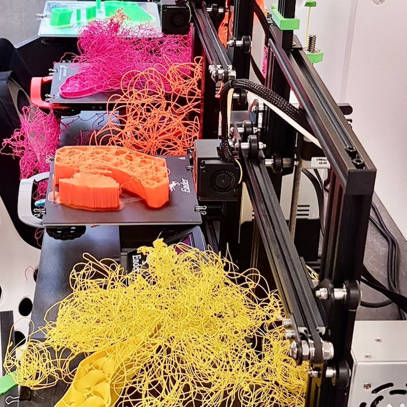

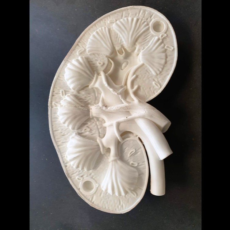

Kalamiit Posté(e) Mars 29, 2022 Partager Posté(e) Mars 29, 2022 Ho des machines à spaghetti Je suppose que c'est pour illustrer ce que tu ne veux pas ^^ Pour le choix de la machine, je laisse faire mes potes de forum, il y en a qui sont bien au courant de l'ensemble du marché. Quelle est la taille du rein ou bien le format désiré ? Ce que je pressens par contre, ce sont des difficultés pour les modèles à imprimer : as-tu une source de .stl ou .3mf déjà modélisés ? Ou bien des compétences sur les logiciels de modélisation ? 1 Lien vers le commentaire Partager sur d’autres sites More sharing options...

MattxFive Posté(e) Mars 29, 2022 Auteur Partager Posté(e) Mars 29, 2022 il y a 11 minutes, Kalamiit a dit : Ho des machines à spaghetti Je suppose que c'est pour illustrer ce que tu ne veux pas ^^ Va savoir pourquoi j'ai eu l'intuition que c'était trop bordélique pour être notre bonheur... Mais j'ai trouvé l'image jolie et colorée et puis on voit un peu les imprimantes alors si jamais ça pouvait aider... x) il y a 13 minutes, Kalamiit a dit : Quelle est la taille du rein ou bien le format désiré ? Pour ce genre de pièce on serait sur du grandeur nature voire un peu plus grand je pense donc aux alentours d'une dizaine de centimètres max (si plus grand). Pour les pièces trop grandes pour une seule impression j'imagine qu'on peut se rabattre sur la fabrication de plusieurs pièces à emboiter ? il y a 15 minutes, Kalamiit a dit : Ce que je pressens par contre, ce sont des difficultés pour les modèles à imprimer : as-tu une source de .stl ou .3mf déjà modélisés ? Ou bien des compétences sur les logiciels de modélisation ? Je n'ai pas encore creusé de ce côté là, je pense (sans certitudes) que des modèles existent pour les premières fois et qu'on se formera au fur et à mesure pour réaliser des modèles sur mesure. Mais très bonne question ! il y a 5 minutes, Idealnight a dit : Pour ce genre de projet je ne chercherai pas, j'irai chez prusa afin d'avoir un matériel fonctionnel dés déballage sans demander un trop gros temps de réglage (il faudra quand même un minimum) et un SAV au rdv. Ensuite cela permettra de se focaliser sur la conception des pièces (via fusion 360 gratuit en licence "personnelle" ou autre, puis le slicer de chez prusa). Enfin il ne restera plus qu'a faire des tests d'impression. ..... J'ai fait un tour sur leur site et effectivement ça a l'air plutôt adapté ! Je vais creuser de ce côté là, merci beaucoup ! Lien vers le commentaire Partager sur d’autres sites More sharing options...
Kalamiit Posté(e) Mars 29, 2022 Partager Posté(e) Mars 29, 2022 il y a 2 minutes, MattxFive a dit : Pour ce genre de pièce on serait sur du grandeur nature voire un peu plus grand je pense donc aux alentours d'une dizaine de centimètres max (si plus grand). Pour les pièces trop grandes pour une seule impression j'imagine qu'on peut se rabattre sur la fabrication de plusieurs pièces à emboiter ? Effectivement on peut concevoir des "kits" à assembler, mais il est préférable d'avoir un plus grand plateau et imprimer tout, en une fois. Mais pour la taille que tu signales, toutes les imprimantes FDM en sont capables. 1 Lien vers le commentaire Partager sur d’autres sites More sharing options...
