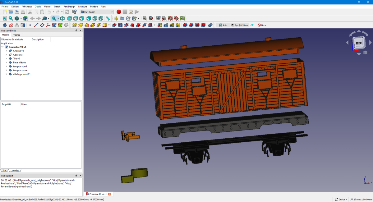

Bud.fr Posté(e) Avril 2, 2022 Partager Posté(e) Avril 2, 2022 Salut Roland Ambitieux projet, peut être un peu trop, je sens un certain flou dans tes envies .... Il y a 9 heures, Kachidoki a dit : Du coup tu as une imprimante FDM et SLA ? Ou que la FDM ? Car c'est déjà pas évident de faire H0 sur FDM sans perdre trop de détails (mais faisable), alors du Z... Et puis surtout, quel compétences as tu en dessin 3D (sur quel logiciel aussi) . Et quel niveau de détails tu souhaites (maquette ou jouet). Actuellement, je m'amuse à designer/dessiner/imprimer des wagons (sans moteur/engrenages/captage de courant) c'est déjà pas une mince affaire Et c'est du Ho 1/87 avec impression FDM et résine. Je n'achète que les essieux et les attelages (à boucle, classique). Mon conseil: Achètes un coffret de démarrage qui fonctionnera correctement, et rajoute des wagons en 3D, des maisons, des décors, etc .... il y aura bien assez à faire. Un groupe Fesse Bouc qui parle de la discipline: Train miniature et imprimante 3D A+ Lien vers le commentaire Partager sur d’autres sites More sharing options...
