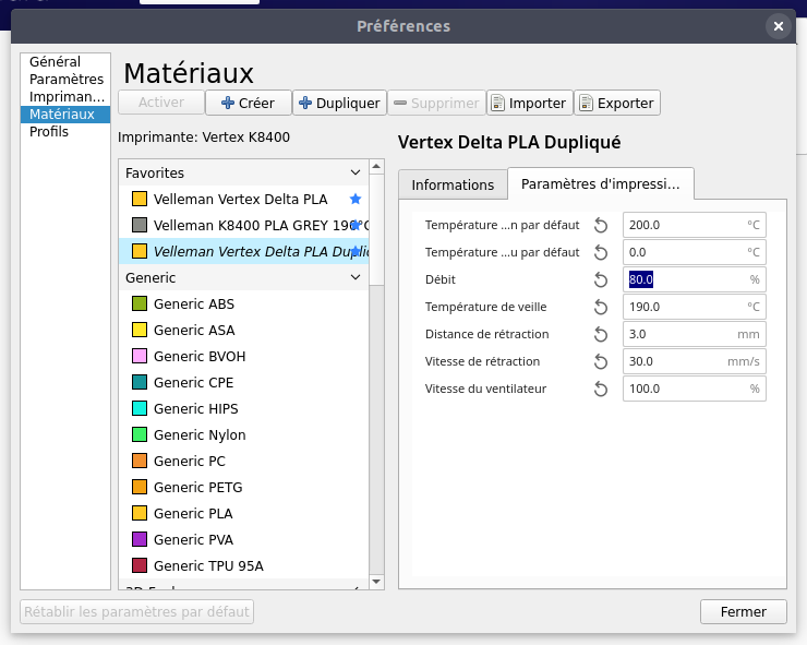

pack 35 Posté(e) Avril 1, 2022 Auteur Partager Posté(e) Avril 1, 2022 Bonjour, Merci pour vos retours/suggestions ! Au final le problème venait bien du calibrage de l'extrusion. Je suis passé à un flow à 80% et plus de claquage ! mes pièces sont moins denses et un peu moins solide mais elles sont plus propres et plus besoin de rehausser l'axe Z. Petite question complémentaire : avec Cura j'ai mis le flow à 80% et j'ai crus comprendre que ce paramètre est fonction de chaque type de filament. Est-il possible de gérer un flow par type de filament ? Je n'ai pas trouvé l'option. Je met en diamètre : 0.8* le diamètre (ex 0.8*1.75=1.4) ? Merci d'avance, Pack Lien vers le commentaire Partager sur d’autres sites More sharing options...
PPAC Posté(e) Avril 2, 2022 Partager Posté(e) Avril 2, 2022 (modifié) Il y a 22 heures, pack 35 a dit : Je suis passé à un flow à 80% et plus de claquage ! Alors peut être faudrait t'il revoir les "Esteps/mm" dans le firmware ( sur la machine ) pour avoir a moins réduire le "débit" sous ton trancheur. Il y a 22 heures, pack 35 a dit : Petite question complémentaire : avec Cura j'ai mis le flow à 80% et j'ai crus comprendre que ce paramètre est fonction de chaque type de filament. Est-il possible de gérer un flow par type de filament ? Je n'ai pas trouvé l'option. Je met en diamètre : 0.8* le diamètre (ex 0.8*1.75=1.4) ? Ha là tu me pose une colle ( car il semble ( dans les paramètres de gestion des matériaux (ctrl + k ) ) y avoir un champs "Débit" pour chaque matériaux ( qui si grisé (non éditable) peut le devenir si tu "duplique" ( et renomme le matériau pour si retrouver plus tard )) mais je ne sais plus si j'ai installé un plugin pour cela. ( ce débit semble alors être mis comme "débit" du profil d'impression quand tu sélectionne un profil d'impression de type "défaut "... mais pas sur un profil d'impression déjà personnalisé/enregistré. ). Et il ne semble pas s'appliquer sur le "débit de la couche initiale" Personnellement ( mais il y a peut être plus simple ) je prend le temps de bien vérifier l'ensemble des "débit*" paramétré dé que je change de profil d'impression. Et de me tenir (grossièrement) un genre d'historique a chaque impression d'un fichier .gcode spécifique et pour chaque bobine si le débit que j'avais utilisé me semble ok ou non pour adapter quand je change de filament et refait un découpage ou profil d'impression. Pour moi (mais là encore c'est seulement mon avis) le diamètre du filament ne doit pas être modifié dans le profil du matériaux. sauf si tu a physiquement mesuré ( attention par forcement rond donc plusieurs mesures en tournent autours du filament ) une autre valeur ... Modifié (le) Avril 2, 2022 par PPAC Lien vers le commentaire Partager sur d’autres sites More sharing options...
