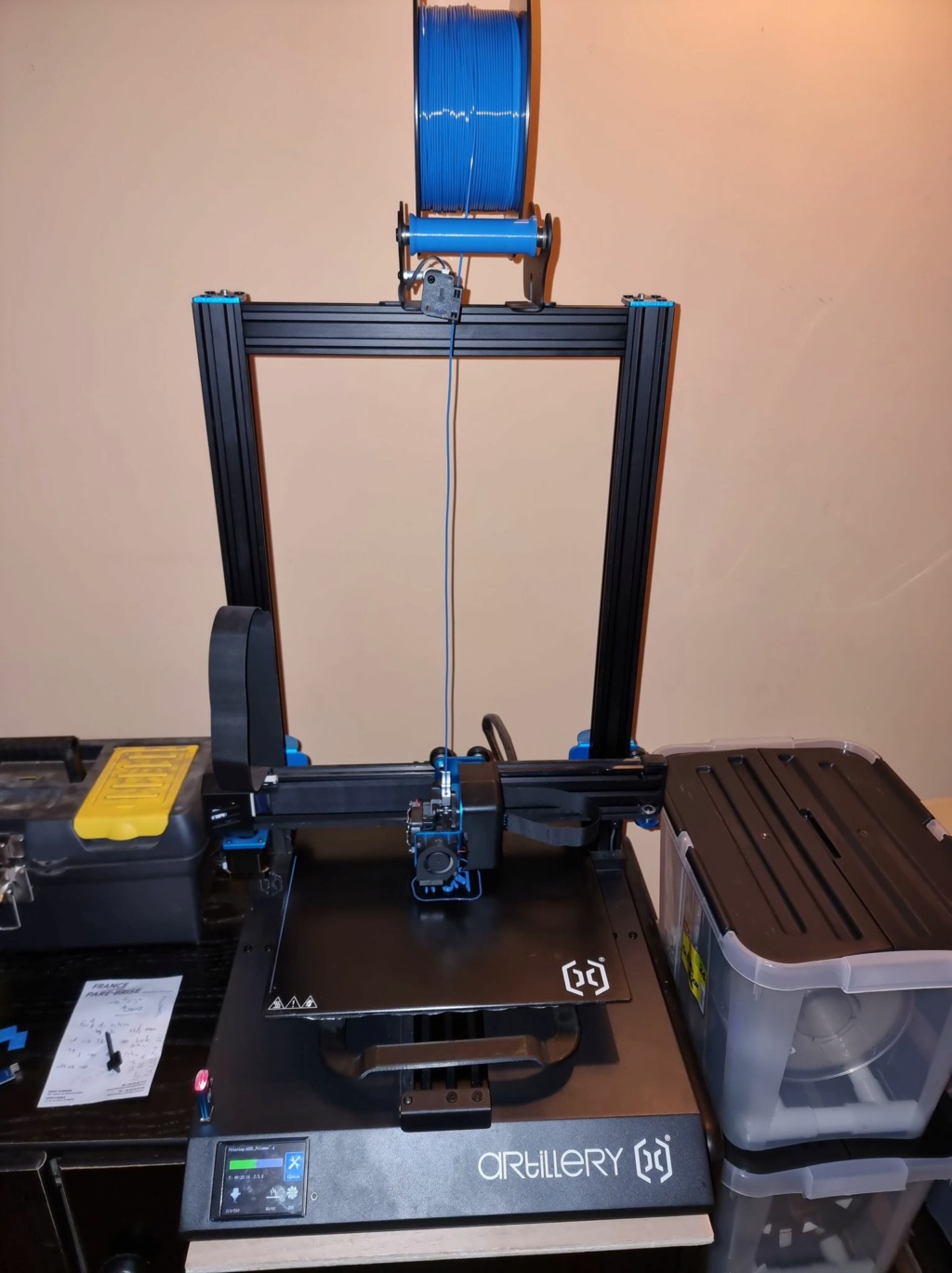

As tu quelques photos de ta X1 je te dirais si il y a des chose a imprimer pour la fiabiliser 😉
Voici le bête!
[url=https://servimg.com/view/14447338/1298][img]https://i67.servimg.com/u/f67/14/44/73/38/asx110.jpg[/img][/url]
[url=https://servimg.com/view/14447338/1299][img]https://i67.servimg.com/u/f67/14/44/73/38/asx1-210.jpg[/img][/url]
[url=https://servimg.com/view/14447338/1300][img]https://i67.servimg.com/u/f67/14/44/73/38/asx1-410.jpg[/img][/url]
[url=https://servimg.com/view/14447338/1301][img]https://i67.servimg.com/u/f67/14/44/73/38/asx1-510.jpg[/img][/url]

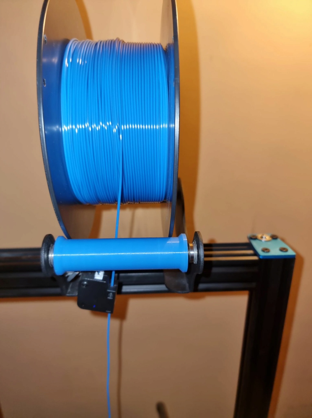

Et voici ce que moi j'ai imprimé, pas envie de garder le system de reglage a chaque bobine. Donc j'ai mis ces rouleaux que je trouve plus pratique

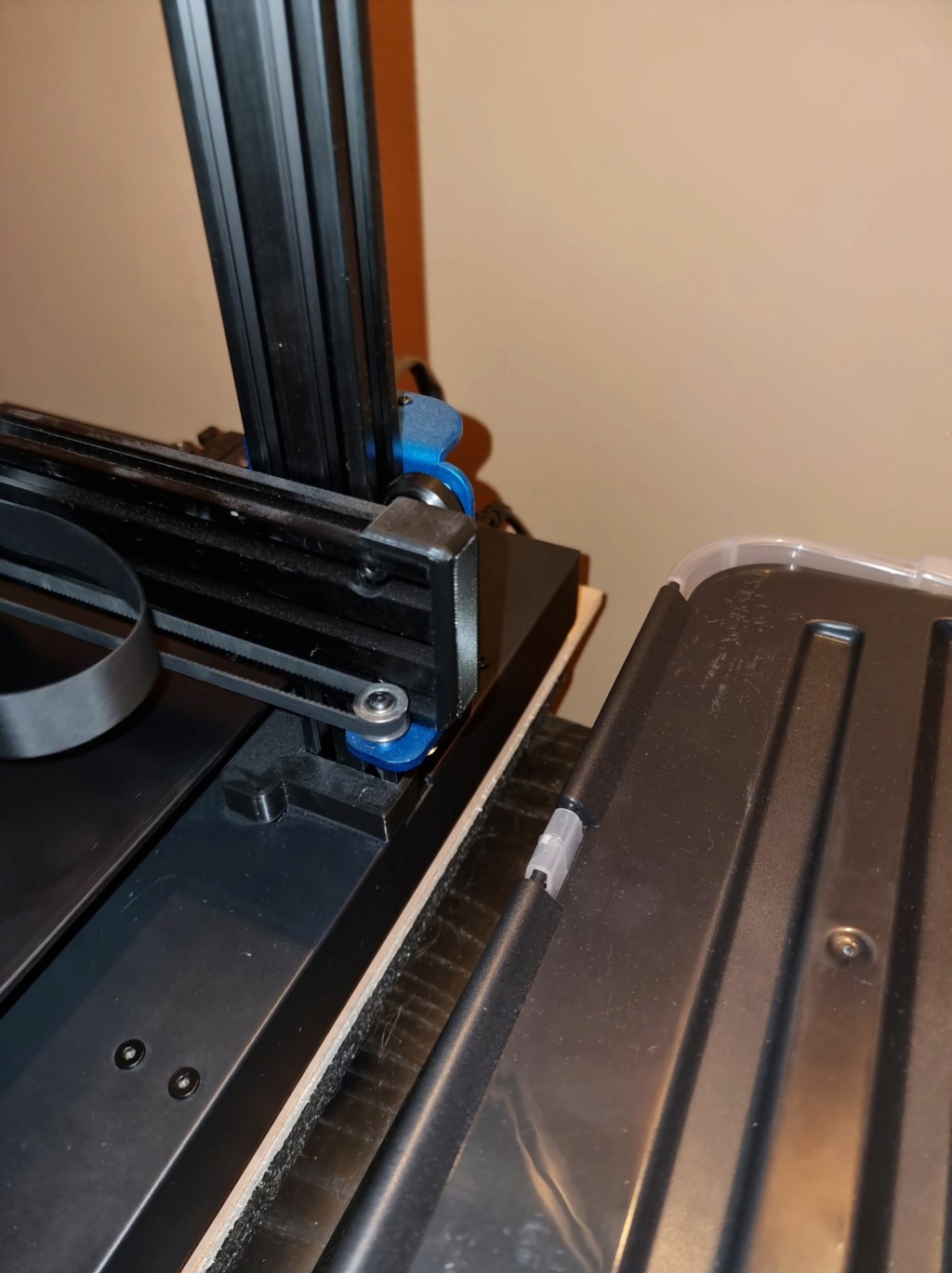

J'hésite a imprimer des renforts a mettre sur les cotés pour maintenir les profilés Z

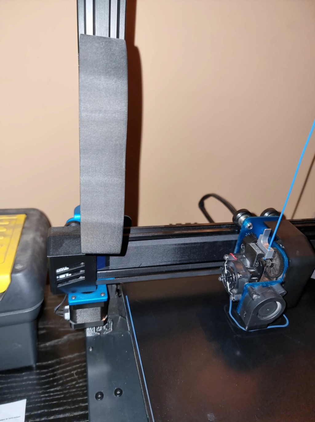

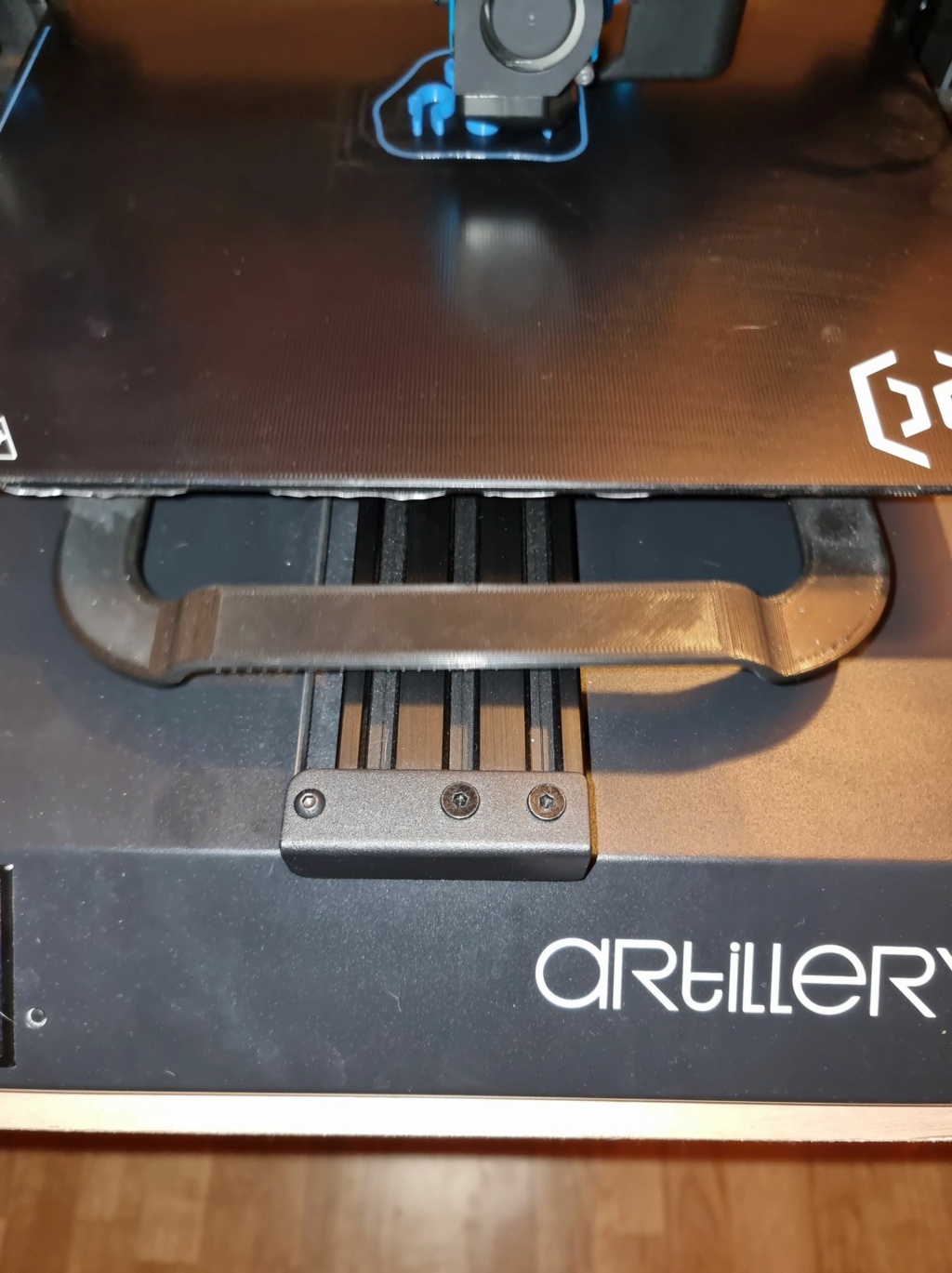

@ChrisWood je te conseil pour sécurisé l'imprimante d'imprimer un main cable du bed pour X1 regarde sur thingiverse il y en a de dispo.

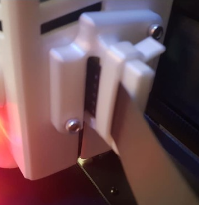

Et un clip de maintient pour nappe de la Tête comme celui si ou autre modèle.
image.png.bb1e90ba44e5085fdf677c9f3efae8eb.png Dispo ici
Sinon ton modèle est un modèle de 2021 donc parmi lesp lus récente modèle cela ce voit a l'extrudeur et le radiateur intégré a ce dernier.

j'ai justement imprimé le clip de maintient de tête se matin 😉 par contre pas vu celui de la plus grosse nappe. Je vais refouiller pour voir ca

Tu as celui ci sur Thingiverse
