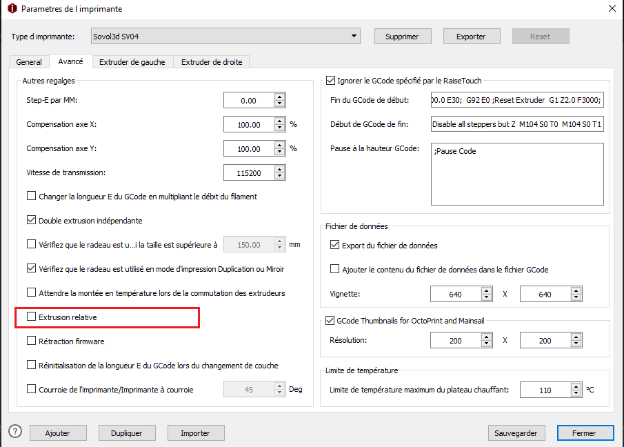

mich0111 Posté(e) Avril 2, 2022 Partager Posté(e) Avril 2, 2022 (modifié) @vap38 @Oldudu76 Bonjour, Après bien des essais, j'ai décidé de laisser tomber IdeaMaker sur la SV04. J'ai beau essayé de modifier les profils dans tous les sens, pas moyen d'arriver à quelque chose de satisafaisant. J'ai fini par penser qu'il y avait encore un problème sur mon imprimante (ce ne serait pas la première) alors, avant d'appeler le SAV, j'ai eu l'idée d'utiliser la version Cura fournie avec cette imprimante. Et là, comme par magie, les impressions sont quasi nickels, je dois juste adapter la température des buses mais pas grand chose. Autre point, j'ai fait le modèle joint qui me permet de tester la 1ère couche. Il me faut sous IdeaMaker au minimum 35mn pour l'imprimer alors que sous Cura 5mn suffisent. D'ailleurs, sous Cura, cela n'imprime bien qu'une couche alors que sous IdeaMaker, il en imprime deux bien défoncées. Je n'ai pas changé le nivellement entre les 2. Et en plus, IdeaMaker, en mode miroir ou copie, impose de mettre un raft sinon, il ne slice pas. Je sais que, forcément, ce sont les profils qui ne sont pas bons, ou peut-être leur emploi sous octoprint mais je n'en peux plus de faire des essais, j'aimerais bien aussi faire des impressions. Donc, maintenant, j'en suis à utiliser Cura avec transfert des fichiers sous SD. Je vais attendre que Sovol sorte un profil pour son imprimante pour IdeaMaker sous Octoprint avant d'y retourner. C'est dommage mais j'en peux plus de passer mon temps à chercher ce qui ne va pas dans ces profils. Bon weekend. Z-offset.stl Modifié (le) Avril 2, 2022 par mich0111 Lien vers le commentaire Partager sur d’autres sites More sharing options...
vap38 Posté(e) Avril 2, 2022 Partager Posté(e) Avril 2, 2022 (modifié) Hummm ! je suis surpris que Ideamaker soit l'origine de tous les problèmes à mon avis il faut faire simple d'abord éviter d'utiliser n'importe quoi comme profil ! Je pense que le problème est ailleurs, en particulier il faut faire simple et utiliser un gcode généré par le sciler et éviter d'utiliser Octoprint pour l'instant Je ne suis pas à coté de l'imprimante mais mes profils pour la TLD3 fonctionnent très bien... voici un gcode de démarrage tout simple qui est universel. Aide toi et le ciel t'aidera Google est ton ami cherche à comprendre le Gcode et tout rentrera dans l'ordre. ; Custom Start G-code G28 ; Home all axes G92 E0 ; Reset Extruder G1 Z2.0 F3000 ; Move Z Axis up little to prevent scratching of Heat Bed G1 X10.1 Y20 Z0.3 F5000.0 ; Move to start position G1 X10.1 Y200.0 Z0.3 F1500.0 E15 ; Draw the first line G1 X10.4 Y200.0 Z0.3 F5000.0 ; Move to side a little G1X10.4 Y20 Z0.3 F1500.0 E30 ; Draw the second line G92 E0 ; Reset Extruder G1 Z2.0 F3000 ; Move Z Axis up little to prevent scratching of Heat Bed ; End of custom start GCode Modifié (le) Avril 2, 2022 par vap38 1 Lien vers le commentaire Partager sur d’autres sites More sharing options...
mich0111 Posté(e) Avril 2, 2022 Auteur Partager Posté(e) Avril 2, 2022 (modifié) Bonsoir, Je ne dis pas que IdeaMaker est la cause des problèmes. Je pense seulement que je n'arrive pas à créer des profils compatibles avec mon imprimante. Les gcode incluent dans ces profils ne me semblent pas en cause. Leur contenu est plutôt clair et simple. D'un autre côté, si le Cura modifié par Sovol fonctionne bien avec leur imprimante, pourquoi s'en priver. C'est vrai que IdeaMaker est meilleur que Cura, mais tant pis. Je vais attendre que tu aies ton imprimante pour voir ce que tu arrives à faire. Bonne fin de weekend. Modifié (le) Avril 2, 2022 par mich0111 1 Lien vers le commentaire Partager sur d’autres sites More sharing options...

Porco95 Posté(e) Novembre 8, 2022 Partager Posté(e) Novembre 8, 2022 Le 02/04/2022 at 19:41, vap38 a dit : Voici un gcode de démarrage tout simple qui est universel. ; Custom Start G-code G28 ; Home all axes G92 E0 ; Reset Extruder G1 Z2.0 F3000 ; Move Z Axis up little to prevent scratching of Heat Bed G1 X10.1 Y20 Z0.3 F5000.0 ; Move to start position G1 X10.1 Y200.0 Z0.3 F1500.0 E15 ; Draw the first line G1 X10.4 Y200.0 Z0.3 F5000.0 ; Move to side a little G1X10.4 Y20 Z0.3 F1500.0 E30 ; Draw the second line G92 E0 ; Reset Extruder G1 Z2.0 F3000 ; Move Z Axis up little to prevent scratching of Heat Bed ; End of custom start GCode Bonsoir, Je pense avoir compris une bonne partie du Gcode par moi-même. Et pour ne pas réinventer la roue, quelqu'un pourrait-il me dire pourquoi le paramètre E est différent entre les 2 sens de tracé ? Si c'est une "vitesse" d'injection, il n'y a pas de raison d'injecter 2 fois plus au retour ??? Merci. Lien vers le commentaire Partager sur d’autres sites More sharing options...
pommeverte Posté(e) Novembre 8, 2022 Partager Posté(e) Novembre 8, 2022 (modifié) Salut, ce n'est pas une "vitesse" d'injection mais une longueur de filament. Tu as donc exactement la même chose à l'aller qu'au retour, soit 15mm (30-15 ). En passant, si c'est possible sur ta machine, je te conseille de déplacer tes lignes de purge vers l'origine afin de ne pas trop empiéter sur le volume d'impression: G1 X0.1 Y20 Z0.3 F5000.0 ; Move to start position G1 X0.1 Y200.0 Z0.3 F1500.0 E15 ; Draw the first line G1 X0.4 Y200.0 Z0.3 F5000.0 ; Move to side a little G1X0.4 Y20 Z0.3 F1500.0 E30 ; Draw the second line Edit : tu trouveras ici les explications sur les Gcodes Modifié (le) Novembre 8, 2022 par pommeverte Lien vers le commentaire Partager sur d’autres sites More sharing options...
Porco95 Posté(e) Novembre 10, 2022 Partager Posté(e) Novembre 10, 2022 Le 08/11/2022 at 23:58, pommeverte a dit : Edit : tu trouveras ici les explications sur les Gcodes Cool ! Merci ; je vais dévorer Et par anticipation, la longueur du filament est à recalculer au fur et à mesure de l'avancement du parcours ; juste dingue si on veut écrire du code soi-même... Et je ne comprends pas à quoi ça sert pour la machine. Bon, je regarderai le lien. Bonne nuit. Lien vers le commentaire Partager sur d’autres sites More sharing options...

pommeverte Posté(e) Novembre 10, 2022 Partager Posté(e) Novembre 10, 2022 Salut, J'imagine que tu parles de la longueur de filament? Pour info, tu peux tout à fait travailler en relatif et non en absolu pour l'extrudeur. L'avantage de l'absolu, c'est que, normalement, il y a moins d'erreurs d'arrondi. Lien vers le commentaire Partager sur d’autres sites More sharing options...
Titouvol Posté(e) Novembre 10, 2022 Partager Posté(e) Novembre 10, 2022 (modifié) Hummmm ... Peut être que je me trompe, mais cette histoire de relatif/absolu explique peut être certains soucis que j'avais eu. Est ce que c'est aussi valable quand on passe des commandes en direct ? Avec repeater hosts par exemple ? Si c'est le cas alors je comprends mieux le comportement de mon imprimante. Pour calibrer l'extrudeur je donnais des ordres d'avance du filament mais si ça fonctionnait bien la première fois, la plupart des ordres suivants étaient ignorés sans message d'erreur, ou exécutés bizarrement (mauvaise longueur) et je redémarrais l'imprimante pour être de nouveau capable de faire sortir le filament Donc si c'est le cas exposé ici, c'est simplement parce que je redemandais la même longueur, donc elle interprétait ça comme, la même position de fin, donc pas de mouvement. Les rares fois où un nouvel ordre avait fonctionné, ce devait être des fois où j'avais mis une longueur supérieure à la première ... Et ce qui explique aussi que ce n'était pas avec la valeur souhaité, puis qu'elle déduisait la première valeur. Modifié (le) Novembre 10, 2022 par Titouvol Lien vers le commentaire Partager sur d’autres sites More sharing options...
mich0111 Posté(e) Novembre 10, 2022 Auteur Partager Posté(e) Novembre 10, 2022 C'est peut-être pour ça que, dans les paramètres du slicer, il est recommandé de travaillé en absolu et pas en relatif. La seule fois où j'étais en relatif, les impressions donnaient n'importe quoi et j'ai dû interroger la communauté qui m'a signalé ce problème de paramétrage. Avec IdeaMaker, ça donne ça : Lien vers le commentaire Partager sur d’autres sites More sharing options...

vap38 Posté(e) Novembre 11, 2022 Partager Posté(e) Novembre 11, 2022 (modifié) Bonjour, Je suis désolé de démonter votre théorie entre l'extrusion relative et absolue J'utilise toujours l'extrusion relative avec IDEAMAKER sans aucun soucis de qualité ou de dimensionnement de grandes pièces les cotes sont bien tenues. Le positionnement absolu et relatifs ont deux façons différentes de spécifier la distance, globalement, à parcourir, à déplacer ou même à extruder. En positionnement absolu, vous commencez à la position « 0 » (typiquement) appelée l’origine. Toutes les positions à partir de là sont données comme la distance de l’origine. Avec le positionnement relatif, vous partez également d’une origine (« 0 »), mais chaque fois que vous vous déplacez vers une nouvelle position, vous réinitialisez à « 0 » à ce nouvel emplacement. Chaque mouvement est la distance de l’emplacement précédent, pas de l’origine. Regardons quelques exemples concrets pour clarifier: Considérons d’abord le positionnement absolu. Imaginez que vous êtes dans votre voiture et que vous avez besoin d’indications pour vous rendre au stand de crème glacée le plus proche. Vous vous arrêtez (origine) et demandez votre chemin à un étranger. Ses instructions sont les suivantes: Conduisez 1,1 miles jusqu’à ce que vous voyiez une grange rouge, puis tournez à gauche conduire jusqu’à ce que votre compteur kilométrique indique 1,6 miles (à partir de l’origine) et tourner à droite sur Swift St. Vous verrez le stand de crème glacée sur la gauche lorsque votre compteur kilométrique indique 3,9 miles (de l’origine) Voyons maintenant à quoi ressembleraient ces directions sur des distances relatives. Conduisez 1,1 miles jusqu’à ce que vous voyiez une grange rouge, puis tournez à gauche conduire encore .5 miles (de la grange rouge, l’emplacement précédent) et tourner à droite sur Swift St. Le stand de crème glacée sera à 2,3 miles (de l’emplacement précédent) sur la gauche Ces instructions sont simples et directes à suivre. Le donneur de direction utilise des distances relatives pour décrire chaque segment que vous devez conduire. Dans l’ensemble, vous conduirez 3,9 miles pour vous rendre au stand de crème glacée. L’extrusion absolue et relative fonctionne de la même manière. Le diagramme suivant illustre la différence. Avec l’extrusion absolue, la distance réelle pour chaque segment/extrusion de l’origine (E0.0) est arrondie dans le calcul sous-jacent - les chiffres rouges dans le diagramme. Ces erreurs d’arrondi s’accumulent au fur et à mesure que l’impression progresse et réduisent la précision de l’extrusion. Avec l’extrusion relative, l’erreur d’arrondi est réinitialisée avec chaque segment afin qu’elle ne s’accumule pas. En général, il est recommandé d’utiliser l’extrusion relative plutôt que l ’extrusion absolue pour éliminer l’erreur d’arrondi accumulée. Cela se fait généralement dans le préambule - ou en-tête - de votre fichier g-code et est fait par votre trancheur.Le code pour le mode d’extrusion absolue est M82, le code pour le mode d’extrusion relative est M83. La plupart des segments simplifient cela avec un simple menu ou une case à cocher pour spécifier le mode d’extrusion. Donc, la réponse à la question qui a commencé ce post est d’extruder relative! Malheureusement, toutes les trancheuses ne prennent pas en charge l’extrusion relative et, pour aggraver les choses, la plupart des firmwares définissent un mode d’extrusion par défaut. Si le slicer envoie un g-code au firmware qui n’inclut pas explicitement M82 ou M83, tout peut se détacher!Quand vous parlez de soucis d'extrusion! il serait intéressant de remonter des informations précises afin d'identifier le défaut évoqué ! le plus concret c'est de joindre une photo avec les paramètres d 'extrusion. a+ Francis Modifié (le) Novembre 11, 2022 par vap38 Lien vers le commentaire Partager sur d’autres sites More sharing options...
mich0111 Posté(e) Novembre 11, 2022 Auteur Partager Posté(e) Novembre 11, 2022 Bonjour @vap38, En préambule, je ne mets absolument en doute tes propos. Je me contente de répéter ce qui m'a été répondu à un problème posé sur ce forum concernant une impression qui se passait très mal avec, entre autres, des amas de matières à chaque changement de direction. La solution m'avait été donnée en passant en absolu. Si j'ai le temps, je rechercherais ce sujet. Quoiqu'il en soit, je vais continuer à suivre ce sujet, j'ai tellement à apprendre encore. Bonne journée Lien vers le commentaire Partager sur d’autres sites More sharing options...
vap38 Posté(e) Novembre 11, 2022 Partager Posté(e) Novembre 11, 2022 (modifié) Salut @mich0111 Je ne peux pas répondre à la place de SOVOL Toutefois il se peut que le firmware n'intègre pas des phases de calculs adaptés; en fait peut être que l'option en exemple Float dans le développement du firmware est absent pour l'extrusion. ( ou autre chose) ???? voir init au lieu de float... c'est peut être un choix de leur part Donc les décimales XXX ne sont pas prises en compte ou à défaut dans ce cas de l'option extrusion relative accumule les écarts sur des décimales; ceci explique cela. Conclusion c'est le développement du firmware qui en est la cause rien d'autre Les imprimantes dans le concept matériel mécanique n'est pas en cause. heuresement A mon avis il faut analyser le contenu du firmware la cause est là. je pense qu'un ingénieur doit apporter une réponse dans le développement de leur Firmware. Dans tous les cas le firmware est la cause de ce problème rencontré... Conclusion ma TLD3 et Geeetech A20 fonctionnent très bien en extrusion relative. Il serait intéressant de faire un état des lieux des différentes imprimantes ? a+ Modifié (le) Novembre 11, 2022 par vap38 Lien vers le commentaire Partager sur d’autres sites More sharing options...
