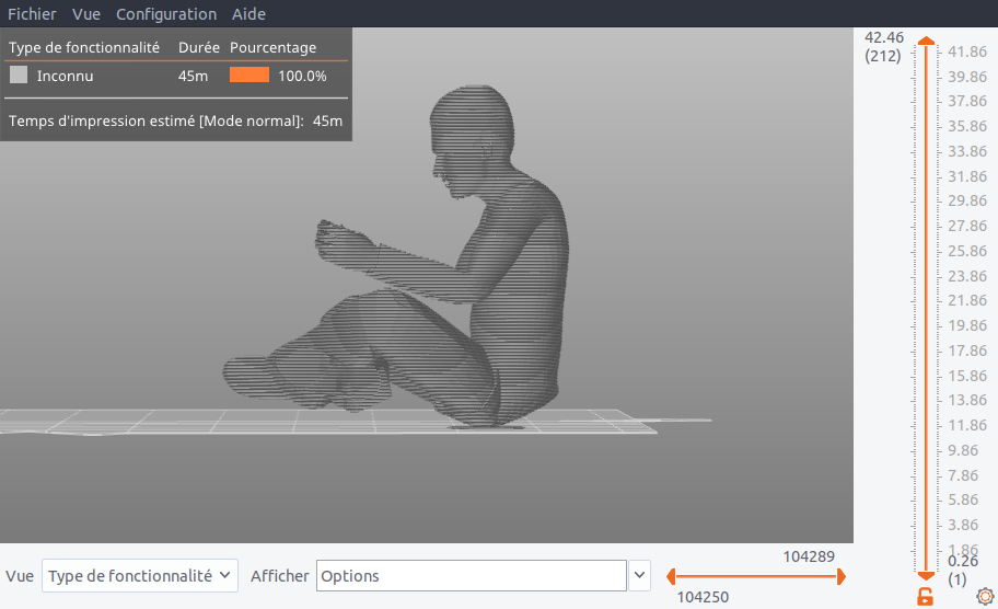

Visiblement mon 1er message est parti dans les limbes. Je m'explique. J'utilise une disco easy 200 de Dagoma.
J'imprime avec un câble USB relié à mon ordi avec le logiciel CURA BY DAGOMA.
Lorsque je fais des essais sur PRONTERFAC, voici ce que j'obtiens :
- Quand je clique sur HOME, la tête reste à droite du plateau
- Quand je clique sur -X10, la tête force mais ne se déplace pas, mais je peux la déplacer manuellement.
- Quand je clique sur Y, cela fonctionne
- Quand je clique sur Z, cela fonctionne
C'est l'imprimante de la famille et je ne suis pas très douée en informatique. Merci d'essayer de me dépanner avec un vocabulaire
simple...
Maria
dagoma0.g
Pour que l'imprimante se déplace aux points d'origine (HOME) la tête (axe X)  doit normalement se déplacer vers la gauche pour atteindre le détecteur de fin de course. Quand elle ne peut se déplacer vers cette position, comme cela semble être ton cas, c'est généralement ce détecteur qui est défaillant: il envoie comme information à ta carte que la tête est déjà au point 0 de l'axe X et donc dans ce cas, la tête ne peut se déplacer que dans l'autre sens.
Vérifie, ce détecteur pour t'assurer qu'il n'est pas bloqué (sous la lamelle en fer se trouve un tout petit interrupteur 😉  ).
Bien vérifier ce dont parle fran6p
aussi, il existe la commande g-code "M119" M119: Endstop States pour avoir le statu des fin de courses ( "open" pour non activé / non déclenché, "TRIGGERED" pour déclenché / enclenché et si tu enclenche ou dé-enclenche un endstop avec la main le résultat d'un M119 doit changer ...)
Sinon il faut prendre le temps de lire ou regarder des vidéos sur le placement d'un objet ( avant tranchage / découpage  ) et sur l'utilisation des supports ( pour les parties dans le vide ).
pas pour ton trancheur mais il y a des pistes
Citation
Car là le fichier que tu nous a passé n'a pas beaucoup de surface en contacte avec le plateau ( donc gros risque que l'impression ne reste pas en place) et les pieds, coudes, dessous du menton serons imprimé dans le vide ( donc cela ne va pas donner un bon résultat ... )
et bien regarder l'aperçu après découpage pour vérifier qu'il n'y a pas une couche qui a une partie sans rien pour la supporter
