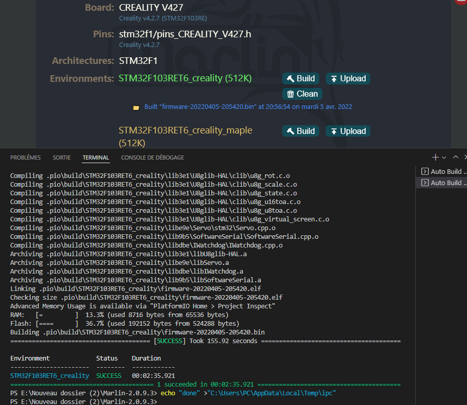

Eralt Posté(e) Avril 1, 2022 Partager Posté(e) Avril 1, 2022 (modifié) Bonjour, Je rencontre un problème avec mon Ender 3 V1. J'ai monté une carte mère 4.2.7 et jusqu'à la version 2.0.9.2 pas de souci pour faire mon .bin mais depuis la 2.0.9.3 impossible, j'ai systématiquement une erreur à la compilation (j'utilise VSC). Voilà l'erreur : *** [.pio\build\STM32F103RET6_creality\src\src\HAL\STM32\HAL_SPI.cpp.o] Error 1 *** [.pio\build\STM32F103RET6_creality\src\src\HAL\STM32\HAL.cpp.o] Error 1 *** [.pio\build\STM32F103RET6_creality\src\src\HAL\STM32\MarlinSerial.cpp.o] Error 1 *** [.pio\build\STM32F103RET6_creality\src\src\HAL\STM32\Sd2Card_sdio_stm32duino.cpp.o] Error 1 *** [.pio\build\STM32F103RET6_creality\src\src\HAL\STM32\Servo.cpp.o] Error 1 *** [.pio\build\STM32F103RET6_creality\src\src\HAL\STM32\eeprom_bl24cxx.cpp.o] Error 1 *** [.pio\build\STM32F103RET6_creality\src\src\HAL\STM32\eeprom_flash.cpp.o] Error 1 Si quelqu'un pouvait m'aider ça serait sympa. Merci d'avance. A+ Modifié (le) Avril 1, 2022 par Eralt Lien vers le commentaire Partager sur d’autres sites More sharing options...

PierreG Posté(e) Avril 5, 2022 Partager Posté(e) Avril 5, 2022 (modifié) @Eralt @fran6p Voici les deux premieres erreurs rencontrées par VSC lors de la compilation avec tes fichiers : #error "BLTOUCH_SET_5V_MODE is not compatible with the Z_MIN_PROBE_PIN." #error "FAN_SOFT_PWM is required. Enable it to continue." Est-ce que tu as une facon de revoir les lignes que tu as modifiées dans tes fichiers ?? Modifié (le) Avril 5, 2022 par PierreG Lien vers le commentaire Partager sur d’autres sites More sharing options...

Eralt Posté(e) Avril 5, 2022 Auteur Partager Posté(e) Avril 5, 2022 Bonjour, De toute façon ça ne marche même pas en laissant tout d'origine. Donc, sans BL etc... et sans avoir touché quoi que ce soit. Les dossier et fichier d'origine pour Ender 3. V4.2.7. Là je ne comprends pas, je crois que je vais rester à la 2.9.0.1. Merci à tous. Lien vers le commentaire Partager sur d’autres sites More sharing options...
Savate Posté(e) Avril 5, 2022 Partager Posté(e) Avril 5, 2022 (modifié) il y a 4 minutes, Eralt a dit : De toute façon ça ne marche même pas en laissant tout d'origine. Ce message : "Your Configuration.h file is for a newer version of Marlin. Upgrade Marlin or downgrade your Configuration.h." indique que tu essaye de compiler un marlin qui n'est pas un 2.0.9.3 (tous les autres fichiers de marlin dans ton répertoire "Marlin" doivent toujours être en 2.0.9.1 ou 2.0.9.2) Comment est-ce que tu mets à jour tes sources de Marlin ? Modifié (le) Avril 5, 2022 par Savate Lien vers le commentaire Partager sur d’autres sites More sharing options...

pommeverte Posté(e) Avril 5, 2022 Partager Posté(e) Avril 5, 2022 (modifié) Ben alors @Eralt, on a un coup de moins bien Si ça peut te rassurer, moi aussi j'ai une erreur de compilation avec les fichiers exemples Ender3 V427 sous l'environnement STM32F103RET6_creality_maple: Citation *** [.pio\build\STM32F103RET6_creality_maple\FrameworkArduino] C:\tempMarlin\Marlin-2.0.9.3\.pio\build\STM32F103RET6_creality_maple\FrameworkArduino: Le chemin d’accès spécifié est introuvable C:\Users\tr\.platformio\packages\framework-arduinoststm32-maple\STM32F1\variants\generic_stm32f103r\board.cpp:160:33: fatal error: opening dependency file .pio\build\STM32F103RET6_creality_maple\FrameworkArduinoVariant\board.cpp.d: No such file or directory DEFINE_HWSERIAL_UART(Serial5, 5); ^ compilation terminated. *** [.pio\build\STM32F103RET6_creality_maple\FrameworkArduinoVariant\board.cpp.o] Error 1 C:\Users\tr\.platformio\packages\framework-arduinoststm32-maple\STM32F1\variants\generic_stm32f103r\wirish\boards.cpp:225:1: fatal error: opening dependency file .pio\build\STM32F103RET6_creality_maple\FrameworkArduinoVariant\wirish\boards.cpp.d: No such file or directory } ^ compilation terminated. C:\Users\tr\.platformio\packages\framework-arduinoststm32-maple\STM32F1\variants\generic_stm32f103r\wirish\start.S:1:0: fatal error: opening dependency file .pio\build\STM32F103RET6_creality_maple\FrameworkArduinoVariant\wirish\start.S.d: No such file or directory /****************************************************************************** compilation terminated. *** [.pio\build\STM32F103RET6_creality_maple\FrameworkArduinoVariant\wirish\start.S.o] Error 1 *** [.pio\build\STM32F103RET6_creality_maple\FrameworkArduinoVariant\wirish\boards.cpp.o] Error 1 C:\Users\tr\.platformio\packages\framework-arduinoststm32-maple\STM32F1\variants\generic_stm32f103r\wirish\boards_setup.cpp:121:1: fatal error: opening dependency file .pio\build\STM32F103RET6_creality_maple\FrameworkArduinoVariant\wirish\boards_setup.cpp.d: No such file or directory } ^ compilation terminated. C:\Users\tr\.platformio\packages\framework-arduinoststm32-maple\STM32F1\variants\generic_stm32f103r\wirish\start_c.c:95:1: fatal error: opening dependency file .pio\build\STM32F103RET6_creality_maple\FrameworkArduinoVariant\wirish\start_c.c.d: No such file or directory } ^ compilation terminated. *** [.pio\build\STM32F103RET6_creality_maple\FrameworkArduinoVariant\wirish\boards_setup.cpp.o] Error 1 *** [.pio\build\STM32F103RET6_creality_maple\FrameworkArduinoVariant\wirish\start_c.c.o] Error 1 C:\Users\tr\.platformio\packages\framework-arduinoststm32-maple\STM32F1\variants\generic_stm32f103r\wirish\syscalls.c:176:1: fatal error: opening dependency file .pio\build\STM32F103RET6_creality_maple\FrameworkArduinoVariant\wirish\syscalls.c.d: No such file or directory } ^ compilation terminated. *** [.pio\build\STM32F103RET6_creality_maple\FrameworkArduinoVariant\wirish\syscalls.c.o] Error 1 FileNotFoundError: [Errno 2] No such file or directory: 'C:\\tempMarlin\\Marlin-2.0.9.3\\.pio\\build\\STM32F103RET6_creality_maple\\.sconsign39.tmp': File "C:\Users\tr\.platformio\packages\tool-scons\scons-local-4.3.0\SCons\Script\Main.py", line 1401: _exec_main(parser, values) File "C:\Users\tr\.platformio\packages\tool-scons\scons-local-4.3.0\SCons\Script\Main.py", line 1365: _main(parser) File "C:\Users\tr\.platformio\packages\tool-scons\scons-local-4.3.0\SCons\Script\Main.py", line 1134: nodes = _build_targets(fs, options, targets, target_top) File "C:\Users\tr\.platformio\packages\tool-scons\scons-local-4.3.0\SCons\Script\Main.py", line 1340: jobs.run(postfunc = jobs_postfunc) File "C:\Users\tr\.platformio\packages\tool-scons\scons-local-4.3.0\SCons\Job.py", line 110: postfunc() File "C:\Users\tr\.platformio\packages\tool-scons\scons-local-4.3.0\SCons\Script\Main.py", line 1337: SCons.SConsign.write() File "C:\Users\tr\.platformio\packages\tool-scons\scons-local-4.3.0\SCons\SConsign.py", line 133: syncmethod() Exception ignored in: <function dblite.__del__ at 0x0000027DFE4018B0> Traceback (most recent call last): File "C:\Users\tr\.platformio\packages\tool-scons\scons-local-4.3.0\SCons\dblite.py", line 144, in __del__ File "C:\Users\tr\.platformio\packages\tool-scons\scons-local-4.3.0\SCons\dblite.py", line 141, in close File "C:\Users\tr\.platformio\packages\tool-scons\scons-local-4.3.0\SCons\dblite.py", line 148, in sync FileNotFoundError: [Errno 2] No such file or directory: 'C:\\tempMarlin\\Marlin-2.0.9.3\\.pio\\build\\STM32F103RET6_creality_maple\\.sconsign39.tmp' Mais après un nettoyage (Platformio:Clean), je compile et je retrouve l'erreur sur la génération du signal PWM pour le ventilateur: Citation In file included from Marlin\src\HAL\STM32F1\../../inc/MarlinConfig.h:49:0, from Marlin\src\HAL\STM32F1\HAL.cpp:30: Marlin\src\HAL\STM32F1\../../inc/SanityCheck.h:2002:6: error: #error "FAN_SOFT_PWM is required. Enable it to continue." #error "FAN_SOFT_PWM is required. Enable it to continue." ^~~~~ In file included from Marlin\src\HAL\STM32F1\../../inc/MarlinConfig.h:49:0, from Marlin\src\HAL\STM32F1\HAL_SPI.cpp:32: Marlin\src\HAL\STM32F1\../../inc/SanityCheck.h:2002:6: error: #error "FAN_SOFT_PWM is required. Enable it to continue." #error "FAN_SOFT_PWM is required. Enable it to continue." ^~~~~ In file included from Marlin\src\HAL\STM32F1\../../inc/MarlinConfig.h:49:0, from Marlin\src\HAL\STM32F1\MarlinSerial.cpp:25: Marlin\src\HAL\STM32F1\../../inc/SanityCheck.h:2002:6: error: #error "FAN_SOFT_PWM is required. Enable it to continue." #error "FAN_SOFT_PWM is required. Enable it to continue." ^~~~~ In file included from Marlin\src\HAL\STM32F1\../../inc/MarlinConfig.h:49:0, from Marlin\src\HAL\STM32F1\SPI.cpp:43: Marlin\src\HAL\STM32F1\../../inc/SanityCheck.h:2002:6: error: #error "FAN_SOFT_PWM is required. Enable it to continue." #error "FAN_SOFT_PWM is required. Enable it to continue." ^~~~~ *** [.pio\build\STM32F103RET6_creality_maple\src\src\HAL\STM32F1\HAL.cpp.o] Error 1 In file included from Marlin\src\HAL\STM32F1\HAL_SPI.cpp:33:0: Marlin\src\HAL\STM32F1/SPI.h:420:13: warning: 'void waitSpiTxEnd(spi_dev*)' defined but not used [-Wunused-function] static void waitSpiTxEnd(spi_dev *spi_d) { ^~~~~~~~~~~~ In file included from Marlin\src\HAL\STM32F1\../../inc/MarlinConfig.h:49:0, from Marlin\src\HAL\STM32F1\Servo.cpp:25: Marlin\src\HAL\STM32F1\../../inc/SanityCheck.h:2002:6: error: #error "FAN_SOFT_PWM is required. Enable it to continue." #error "FAN_SOFT_PWM is required. Enable it to continue." ^~~~~ *** [.pio\build\STM32F103RET6_creality_maple\src\src\HAL\STM32F1\HAL_SPI.cpp.o] Error 1 In file included from Marlin\src\HAL\STM32F1\dogm\../../../inc/MarlinConfig.h:49:0, from Marlin\src\HAL\STM32F1\dogm\u8g_com_stm32duino_swspi.cpp:25: Marlin\src\HAL\STM32F1\dogm\../../../inc/SanityCheck.h:2002:6: error: #error "FAN_SOFT_PWM is required. Enable it to continue." #error "FAN_SOFT_PWM is required. Enable it to continue." ^~~~~ *** [.pio\build\STM32F103RET6_creality_maple\src\src\HAL\STM32F1\MarlinSerial.cpp.o] Error 1 In file included from Marlin\src\HAL\STM32F1\../../inc/MarlinConfig.h:49:0, from Marlin\src\HAL\STM32F1\eeprom_bl24cxx.cpp:29: Marlin\src\HAL\STM32F1\../../inc/SanityCheck.h:2002:6: error: #error "FAN_SOFT_PWM is required. Enable it to continue." #error "FAN_SOFT_PWM is required. Enable it to continue." ^~~~~ *** [.pio\build\STM32F103RET6_creality_maple\src\src\HAL\STM32F1\SPI.cpp.o] Error 1 In file included from Marlin\src\HAL\STM32F1\../../inc/MarlinConfig.h:49:0, from Marlin\src\HAL\STM32F1\eeprom_flash.cpp:32: Marlin\src\HAL\STM32F1\../../inc/SanityCheck.h:2002:6: error: #error "FAN_SOFT_PWM is required. Enable it to continue." #error "FAN_SOFT_PWM is required. Enable it to continue." ^~~~~ *** [.pio\build\STM32F103RET6_creality_maple\src\src\HAL\STM32F1\Servo.cpp.o] Error 1 In file included from Marlin\src\HAL\STM32F1\../../inc/MarlinConfig.h:49:0, from Marlin\src\HAL\STM32F1\eeprom_if_iic.cpp:30: Marlin\src\HAL\STM32F1\../../inc/SanityCheck.h:2002:6: error: #error "FAN_SOFT_PWM is required. Enable it to continue." #error "FAN_SOFT_PWM is required. Enable it to continue." ^~~~~ *** [.pio\build\STM32F103RET6_creality_maple\src\src\HAL\STM32F1\dogm\u8g_com_stm32duino_swspi.cpp.o] Error 1 In file included from Marlin\src\HAL\STM32F1\../../inc/MarlinConfig.h:49:0, from Marlin\src\HAL\STM32F1\eeprom_sdcard.cpp:30: Marlin\src\HAL\STM32F1\../../inc/SanityCheck.h:2002:6: error: #error "FAN_SOFT_PWM is required. Enable it to continue." #error "FAN_SOFT_PWM is required. Enable it to continue." ^~~~~ *** [.pio\build\STM32F103RET6_creality_maple\src\src\HAL\STM32F1\eeprom_bl24cxx.cpp.o] Error 1 In file included from Marlin\src\HAL\STM32F1\../../inc/MarlinConfig.h:49:0, from Marlin\src\HAL\STM32F1\timers.h:28, from Marlin\src\HAL\STM32F1\fast_pwm.cpp:28: Marlin\src\HAL\STM32F1\../../inc/SanityCheck.h:2002:6: error: #error "FAN_SOFT_PWM is required. Enable it to continue." #error "FAN_SOFT_PWM is required. Enable it to continue." ^~~~~ In file included from Marlin\src\HAL\STM32F1\../../inc/MarlinConfig.h:49:0, from Marlin\src\HAL\STM32F1\eeprom_wired.cpp:29: #error "FAN_SOFT_PWM is required. Enable it to continue." ^~~~~ *** [.pio\build\STM32F103RET6_creality_maple\src\src\HAL\STM32F1\eeprom_flash.cpp.o] Error 1 *** [.pio\build\STM32F103RET6_creality_maple\src\src\HAL\STM32F1\eeprom_if_iic.cpp.o] Error 1 *** [.pio\build\STM32F103RET6_creality_maple\src\src\HAL\STM32F1\eeprom_sdcard.cpp.o] Error 1 *** [.pio\build\STM32F103RET6_creality_maple\src\src\HAL\STM32F1\fast_pwm.cpp.o] Error 1 *** [.pio\build\STM32F103RET6_creality_maple\src\src\HAL\STM32F1\eeprom_wired.cpp.o] Error 1 Donc, "repeat after me": 1- je télécharge Marlin V2.0.9.3 2- je copie les fichiers de configuration ci-joints 3- je compile via le menu Terminal-> Run Task -> Platformio: Build 4- j'ouvre une petite binouze pour fêter ma victoire! Si vraiment ça veut pas, je joints le dossier complet Marlin qui compile correctement: https://uptobox.com/h0igwu63v0ln platformio.ini Configuration_adv.h Configuration.h PS: merci au gentil modérateur ( @fran6p ) pour la création du nouveau sujet, on y voit plus clair Modifié (le) Avril 5, 2022 par pommeverte Lien vers le commentaire Partager sur d’autres sites More sharing options...

fran6p Posté(e) Avril 5, 2022 Partager Posté(e) Avril 5, 2022 il y a 32 minutes, pommeverte a dit : sous l'environnement STM32F103RET6_creality_maple: Si la carte possède un STM32, il est préférable d'utiliser l'environnement sans le «_maple» . Cet environnement doit être utilisé avec les cartes 4.2.2 ayant des Gigadrive (GD32F303). Les fichiers d'exemples de configurations fournis par Marlin (le lien vers le fichier compressé est disponible dans le dossier «config») pour la Ender3 sont très complets. Il suffit de les recopier dans le Marlin (2.0.9.3) récupéré sur le site de Marlin. Là au moins on est sûr d'avoir les versions correctes des fichiers de configuration. Lien vers le commentaire Partager sur d’autres sites More sharing options...
PierreG Posté(e) Avril 5, 2022 Partager Posté(e) Avril 5, 2022 (modifié) @Eralt Voici les fichiers à compiler (et compilé) pour une ender 3, avec BLTouch (sur le port dédié), M600 activé, Power loss activé, menu en francais. Compilé du premier coup !!! Dans le premier répertoire, tu vas trouver trois fichiers textes, qui sont les recettes pour activer les fonctionnalités à partir des fichiers vierges fournis par Marlin. P.S. toutes les lignes que j'ai modifiées dans les deux fichiers de config sont marquées par //*PG*. Tu vas pouvoir vérifier ligne par ligne ce que j'ai fait !! Eralt.zip Modifié (le) Avril 5, 2022 par PierreG Lien vers le commentaire Partager sur d’autres sites More sharing options...

Eralt Posté(e) Avril 5, 2022 Auteur Partager Posté(e) Avril 5, 2022 Bonsoir pommeverte, Bon, j'aimerais bien comprendre ? Là, tout fonctionne, mais tu n'as rien changé dans les fichiers de config ? Pour le fichier .ini pareil c'est le même, aucune différence. Là je ne comprends pas ???? Bref, ça marche et un grand merci à tous ! PS : Oui je n'ai pas pris le "maple". A+ Lien vers le commentaire Partager sur d’autres sites More sharing options...
