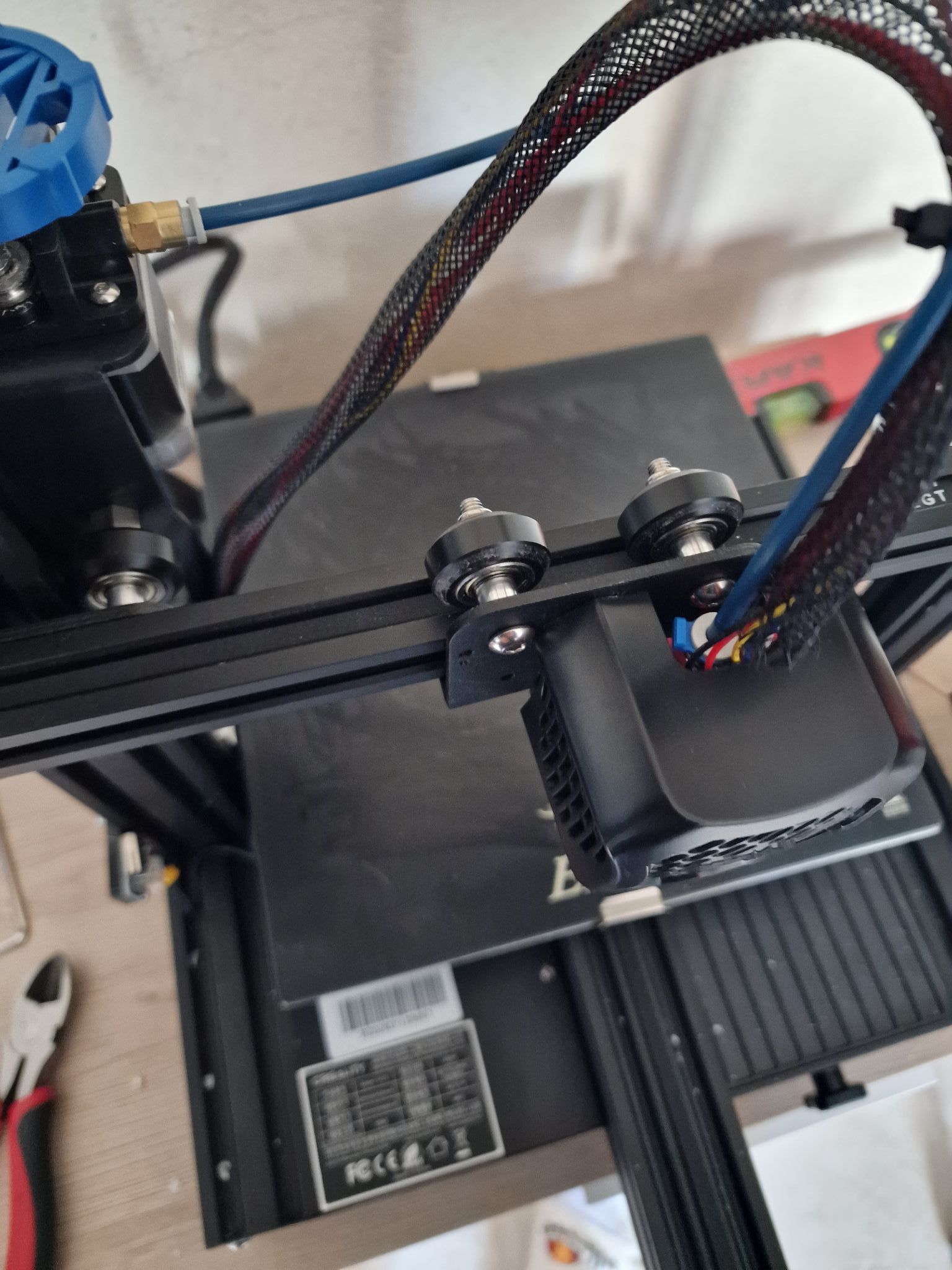

beto2230 Posté(e) Avril 6, 2022 Partager Posté(e) Avril 6, 2022 Bonjour, depuis quelques jours j'ai un soucis sur mon imprimante ender 3 v2, le support du ventilateur bouge beaucoup je ne sais pas comment remédier à ce problème. 20220406_142327.mp4 Lien vers le commentaire Partager sur d’autres sites More sharing options...
Savate Posté(e) Avril 6, 2022 Partager Posté(e) Avril 6, 2022 à l’instant, beto2230 a dit : le support du ventilateur bouge beaucoup Alors, ce que tu appelles le "support du ventilateur" c'est ... la tête d'impression et effectivement elle bouge beaucoup. Tu peux régler la roulette du bas à l'aide de l'excentrique pour coller la roue au profilé : les roues ne doivent pas pouvoir tourner à la main sans forcer. Et il ne faut aucun jeu sur cette partie de l'imprimante. 1 Lien vers le commentaire Partager sur d’autres sites More sharing options...
beto2230 Posté(e) Avril 6, 2022 Auteur Partager Posté(e) Avril 6, 2022 Oui la tête d'impression je cherchais le bon mot merci. J'ai essayé mais je ne vois pas ce qu'est l'excentrique qui permet de faire ça, c'est le boulon qui est relié à la roue ? Lien vers le commentaire Partager sur d’autres sites More sharing options...
Solution PPAC Posté(e) Avril 6, 2022 Solution Partager Posté(e) Avril 6, 2022 (modifié) Salutation il y a 28 minutes, beto2230 a dit : je ne vois pas ce qu'est l'excentrique par excentrique ici on parle d'un "écrou excentrique" qui a la particularité d'avoir un trou désaxé (excentré)... Le 22/07/2021 at 13:17, Yellow T-pot a dit : normalement ton excentrique comporte une marque au point bas pour le positionner au début du réglage: Si la marque n'est pas présente, je te conseille de mettre un coup de marqueur rouge afin de repérer la face "point bas" A partir de cette position, tu peux régler par rotation de 180° maxi d'un coté ou de l'autre. Par contre, quand tu as choisi un sens, il faut toujours garder le même. L'excentrique permet de gérer environ 2 mm de course au maxi entre les 2 positions extrêmes. Pour le réglage, tu dois conserver un certain serrage dans la vis, l'excentrique ne doit pas tourner librement mais avec un certain effort à la clé. Modifié (le) Avril 6, 2022 par PPAC 1 2 Lien vers le commentaire Partager sur d’autres sites More sharing options...
beto2230 Posté(e) Avril 6, 2022 Auteur Partager Posté(e) Avril 6, 2022 Super, j'ai réussi, merci beaucoup Il y a 3 heures, PPAC a dit : Salutation par excentrique ici on parle d'un "écrou excentrique" qui a la particularité d'avoir un trou désaxé (excentré)... 2 Lien vers le commentaire Partager sur d’autres sites More sharing options...
