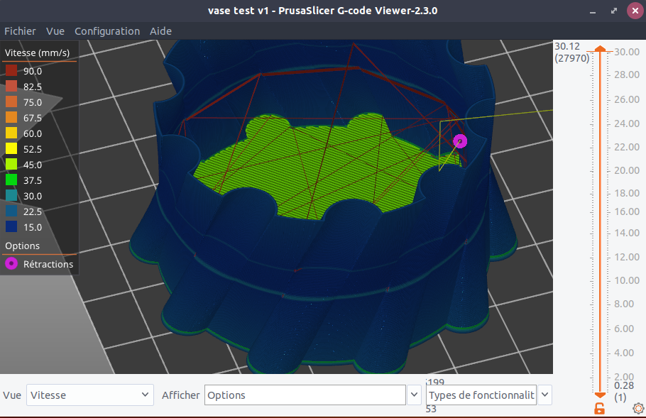

JHX Posté(e) Avril 6, 2022 Partager Posté(e) Avril 6, 2022 Bonsoir, En général en fouillant dans le forum je trouve toutes les réponses, mais la je sèche..... J'ai à 2 reprises les mêmes défauts au même endroit et presque identique, j'ai fait un cylindre test et rien parfait... avec les même paramètres. Mon extrudeur est bien ( je pense ) calibré, le flow... ect....pas de soucis mécanique apparant. Je suis en direct drive clone BMG et V6 ( trianglelab ) PLA 205°, rétraction 0,5 headbreak full métal Si vous avez une idée Lien vers le commentaire Partager sur d’autres sites More sharing options...

PPAC Posté(e) Avril 7, 2022 Partager Posté(e) Avril 7, 2022 Quel trancheur utilisé ? Peut tu nous mettre le fichier .gcode ? A tu regardé avec Prusa Slicer Gcode viewer si tu n'a pas des variation de vitesses et ou de débit ( dû a une option de tranchage comme "roue libre" ou "Distance d'essuyage parois extérieur" ou "Égaliser le débit de filament" ou un "lissage des contours" ... ) a tu utiliser un plugin comme arc welder ? aussi y a t'il le Linear advance d'activé (ou avec un K factor inadapté) sur le firmware ? Lien vers le commentaire Partager sur d’autres sites More sharing options...
JHX Posté(e) Avril 7, 2022 Auteur Partager Posté(e) Avril 7, 2022 j'utilise IdéaMaker, mais je pense que j'ai trouver mon coupable ! Merci PPAC ! je n'ai pas eu l'idée de vérifier les trajectoire sur le trancheur ( et de les activer ) , et pour une raison que j'ignore ça ne suis plus le mode vase et change de trajectoire Donc il faut que je trouve la fonction a désactiver vase test v1.gcode Lien vers le commentaire Partager sur d’autres sites More sharing options...

JHX Posté(e) Avril 7, 2022 Auteur Partager Posté(e) Avril 7, 2022 C est encore plus flagrant comme ça Ce qui m'ennuie c'est que j'ai beau changer les paramètres un par un et rien ne change, toujours ces déplacements parasites, je vais tester sur PrusaSilcer ou cura, je me demande si ce n'est pas un bug d'idéamaker, j'ai déjà eu des mauvaises surprises sur de très gros fichier.... j'ai tester avec PrusaSlicer avec les paramètres par défaut et c'est parfait ! et je n'arrive pas à supprimer ces déplacements parasite sur ideamaker ! Je pense que je vais tester PS car il a l'air bien plus rapide et moins gourmand que ideamaker, merci pour m'avoir aidé et permis d'avoir une autre approche. 1 Lien vers le commentaire Partager sur d’autres sites More sharing options...
