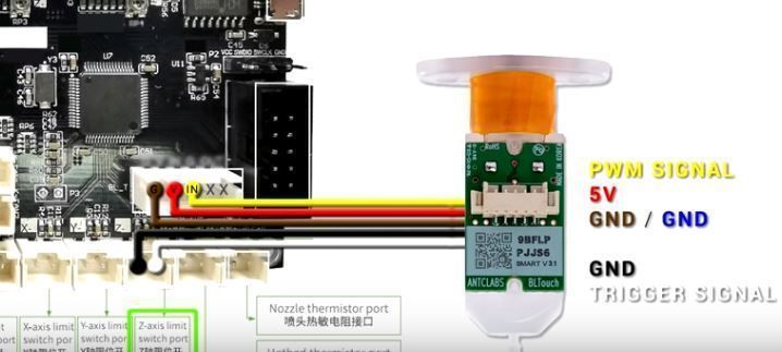

pommeverte Posté(e) Avril 7, 2022 Posté(e) Avril 7, 2022 (modifié) Houlala... Règle n°1 avec les clones, ne pas suivre les couleurs mais l'ordre des fils, parce que là, tu as inversé le 5V avec la masse ce qui peut être désastreux. Déjà, est-ce que la touche du XXtouch sort 2 fois à la mise sous tension de la machine? si oui, alors le XXtouch est correctement alimenté. Pour mémoire, voici un exemple de câblage sur la carte mère et la sortie des câbles d'un BLtouch: Citation Modifié (le) Avril 7, 2022 par pommeverte

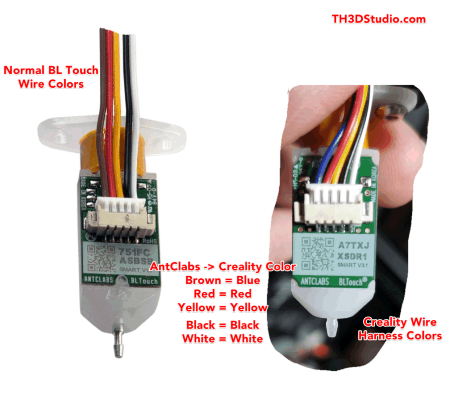

PierreG Posté(e) Avril 7, 2022 Posté(e) Avril 7, 2022 (modifié) il y a 27 minutes, Barlou7184 a dit : comme décrit dans un tuto @Barlou7184 Le problème avec certains (j'irais jusqu'à dire plusieurs tuto) c'est qu'ils ne sont plus d'actualités, mais ne sont jamais retirés, ni mis à jour !! Ton BLTouch doit être connecté comme ceci : Il est possible que l'ordre des couleurs ne soit pas bon sur le BLTouch (Creality ont tendence a inverser les nappes), mais ce qui est important, c'est que le fil de gauche sur le BLTouch (le gnd du servo) soit branché à gauche sur ton connecteur 5 broches. Les couleurs des fils correspndent à ceci : Brun = gnd du servo (parfois en bleu) rouge = 5V jaune = signal (In sur la carte 4.2.7) noir = gnd du endstop blanc = signal endstop (Out sur 4.2.7) Modifié (le) Avril 7, 2022 par PierreG

Barlou7184 Posté(e) Avril 14, 2022 Auteur Posté(e) Avril 14, 2022 (modifié) Merci a tous pour votre aide tout fonctionne nickel après avoir calibré le z offset avec pronterface encore merci a vous je tente une impression en ce moment on va voir ce que ça donne . @PierreG tu avais raison pour certains tutos et niveau câblage j'avais mis le Z a la place de l'origine il fallait bien le mettre sur la prise du BL touch prévu pour cela. Et ton firmware à l'air de correspondre nickel. encore merci Modifié (le) Avril 14, 2022 par Barlou7184 1
