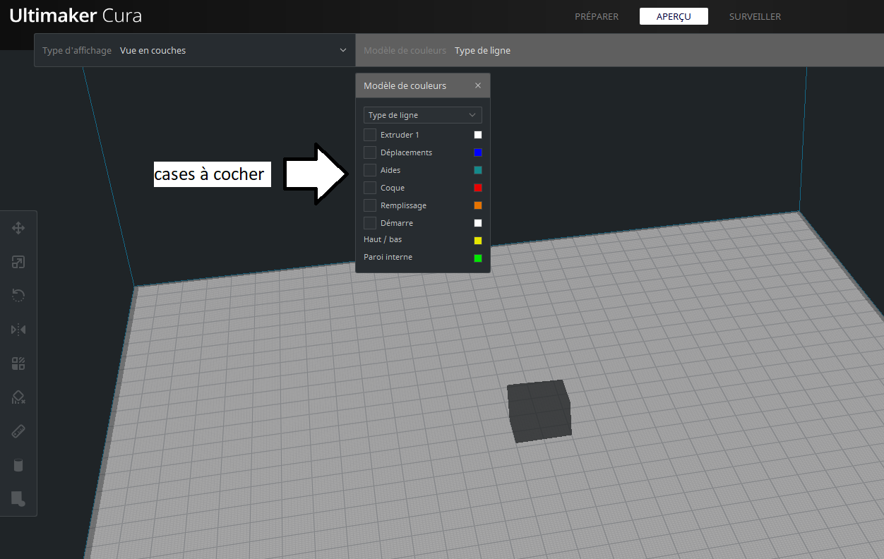

pommeverte Posté(e) Avril 9, 2022 Partager Posté(e) Avril 9, 2022 (modifié) Salut, Je n'ai jamais rencontré ce problème, mais tu pourrais essayer ces profils issus de la chaine Youtube CHEP (fichier trouvé ici). As-tu le même phénomène avec une pièce pleine / avec une épaisseur de paroi supérieure à la largeur de buse, sans le mode spiralisé/vase? Il faut aussi vérifier que des cases soient cochées ici: Citation Modifié (le) Avril 9, 2022 par pommeverte Lien vers le commentaire Partager sur d’autres sites More sharing options...
Mycomer Posté(e) Avril 9, 2022 Auteur Partager Posté(e) Avril 9, 2022 Merci pour vos retours. Pas de changement que je sache, j'essaie d'affiner l'impression pour du texte fin extrudé, mais je n'ai touché qu'aux réglages de l'imprimante (XYZ, PID, ...) et seulement au type de filament (diamètre) dans le logiciel. - pièce pleine : ok - cases cochées : ok - profils : intéressant mais je n'ai pas trouvé où les installer -_-' J'ai essayé de passer le STL sur Fusion 360 pour l'exporter dans CURA... toujours pareil En effet, ça semble venir de la pièce elle-même (j'ai tenté un cube de 9mm et ça passe) Les thin wall 0.5 passent, mais pas les 0.4. Je m'en contenterai. Encore merci Lien vers le commentaire Partager sur d’autres sites More sharing options...

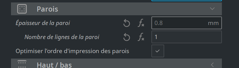

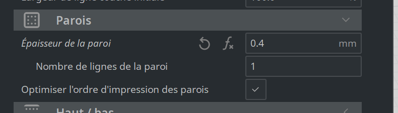

pommeverte Posté(e) Avril 9, 2022 Partager Posté(e) Avril 9, 2022 (modifié) il y a 19 minutes, Mycomer a dit : intéressant mais je n'ai pas trouvé où les installer il suffit d'aller dans le menu préférences->Configurer Cura->Profils et tu cliques sur importer. Là, tu choisis le fichier .curaprofile que tu veux utiliser. il y a 19 minutes, Mycomer a dit : En effet, ça semble venir de la pièce elle-même Du coup, ça doit tourner autour des paramètres "imprimer parois fines", "débit minimal de la paroi",... Il faudrait afficher tous les paramètres de Cura (voir ce message) EDIT: j'ai reproduit le défaut en décochant "imprimer parois fines", donc je pense que le soucis vient de ce paramètre sinon, si tu utilises les profils de CHEP, il faudrait modifier la valeur de "débit minimal de la paroi" et le passer à 5% Modifié (le) Avril 9, 2022 par pommeverte Lien vers le commentaire Partager sur d’autres sites More sharing options...
Skizhoo Posté(e) Avril 9, 2022 Partager Posté(e) Avril 9, 2022 (modifié) J'ai eu le même problème que toi, ce doit être le fichier STL qui déconne, il vaut mieux faire ton propre fichier avec 3d builder, il y en a pour 30 secondes. Tu fais simplement un cube de 20mm x 20mm puis tu l'enregistres. Dans Cura tu mets: - largeur de parois de 0.4mm (pas 0.8mm) - 0% de remplissage - épaisseur du dessus/dessous: 0mm Tu auras ton cube pour faire ton test, tu pourras faire l'essai en spiral ou en normal. Après réflexion, je pense que c'est du à Cura, qui considère qu'il faut 2 parois pour faire une pièce, 0.4mm n'étant pas imprimable en 2 parois Cura botte en touche. J'ai fais l'essai avec un rectangle vertical de 40x40x0.4, et c'est la même chose 0minute. Posé à plat on peut l'imprimer. Modifié (le) Avril 9, 2022 par Skizhoo Lien vers le commentaire Partager sur d’autres sites More sharing options...
Mycomer Posté(e) Avril 9, 2022 Auteur Partager Posté(e) Avril 9, 2022 Il y a 1 heure, pommeverte a dit : EDIT: j'ai reproduit le défaut en décochant "imprimer parois fines", donc je pense que le soucis vient de ce paramètre Pour moi, ce paramètre est décoché (et ca plante), si je le coche, c'est ok. Je ne connaissais pas cette ligne. Problème résolu. Merci à tout le monde Lien vers le commentaire Partager sur d’autres sites More sharing options...
