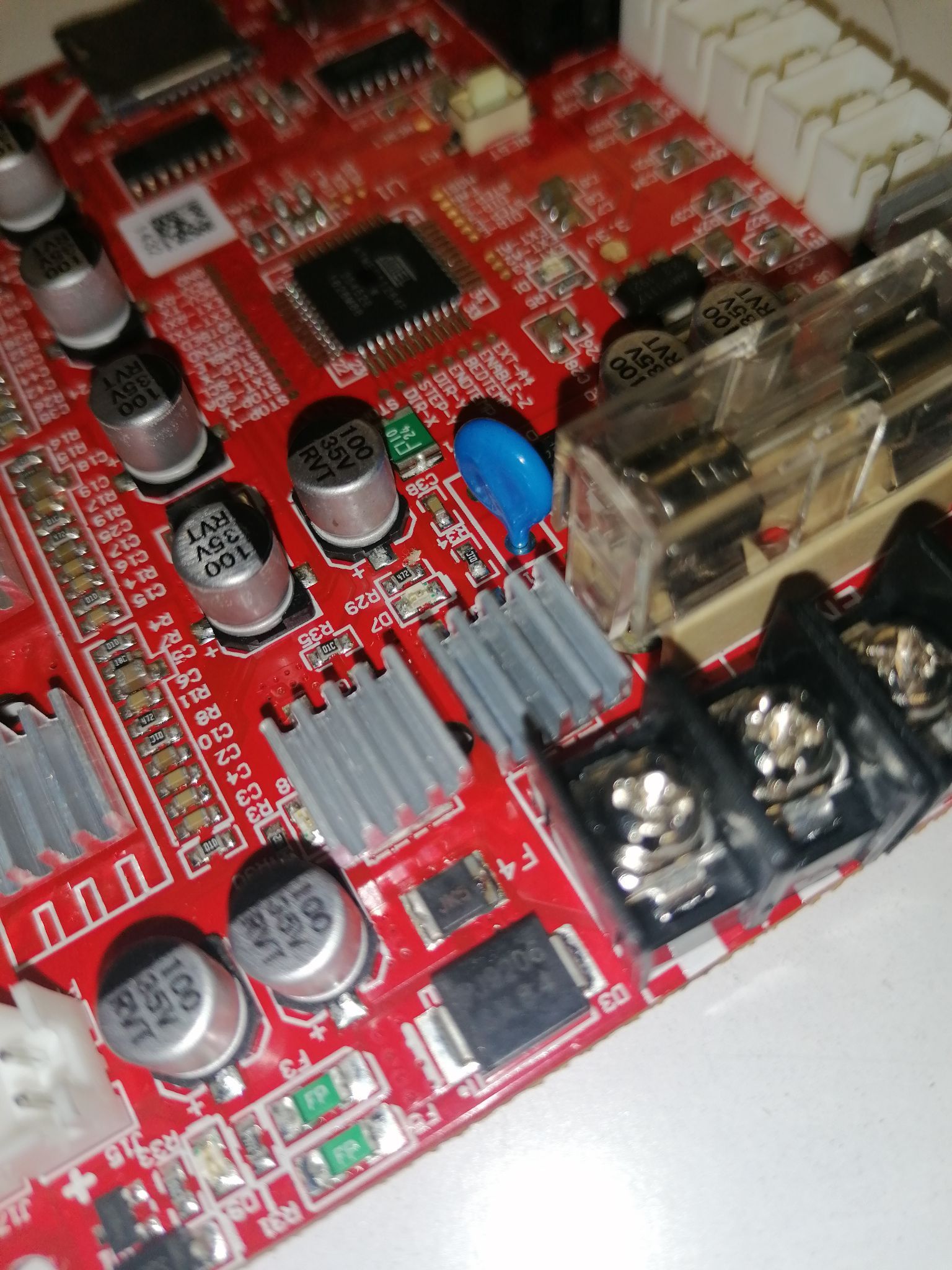

PPAC Posté(e) Avril 12, 2022 Partager Posté(e) Avril 12, 2022 perdu pour perdu, je serai du genre a sortir mon fer a souder pour changer le fusible ( même si c'est pour en mettre un d'un autre format. voir même par un a usage unique ... mais en restant sur l'idée d'un rapide 5 Ampère ) Lien vers le commentaire Partager sur d’autres sites More sharing options...
Nosskov Posté(e) Avril 12, 2022 Auteur Partager Posté(e) Avril 12, 2022 il y a 12 minutes, PPAC a dit : perdu pour perdu, je serai du genre a sortir mon fer a souder pour changer le fusible ( même si c'est pour en mettre un d'un autre format. voir même par un a usage unique ... mais en restant sur l'idée d'un rapide 5 Ampère ) Je comptais justement la garder et tenter quelque chose tout de même j'ai quelque notion en soudure électronique mais pour trouver le bon composant ça par contre je suis une quiche.. J'ai regardé un peu les fusible type jk5 j'en ai trouver sur Ali.. Mais ils les vendent par 10.. Et pas sur que ça soit les bon, en tout cas c'est une très bonne ressemblance. Comment savez vous que ces du 5A (désoler de toutes mes question..) si jpeu en apprendre plus sur le sujet Lien vers le commentaire Partager sur d’autres sites More sharing options...
PPAC Posté(e) Avril 12, 2022 Partager Posté(e) Avril 12, 2022 (modifié) il y a 45 minutes, Nosskov a dit : Comment savez vous que ces du 5A je n'ai pas de certitude mais comme les recherches google de "jk5 fuse" et de "SMD 260 fuse" semble donner des 5 Ampères ( ex https://www.ecomposant.com/fr/ptc-smd-2920/2761-1x-fusible-ptc-poly-fuse-2920l26024dr-5a-24v-smd-2920-260fus345-3701177922733.html ) et comme sur une RAMPS 1.4 il y a un fusible MFR1100 (de 11A https://reprap.org/wiki/RAMPS_1.4#F2_-_MFR1100_Fuse ) et un MFR0500 (de 5A https://reprap.org/wiki/RAMPS_1.4#F1_-_MFR500_Fuse ) je me dit que c'est celui de 5 Ampères... Modifié (le) Avril 12, 2022 par PPAC Lien vers le commentaire Partager sur d’autres sites More sharing options...
Nosskov Posté(e) Avril 12, 2022 Auteur Partager Posté(e) Avril 12, 2022 il y a 14 minutes, PPAC a dit : je n'ai pas de certitude mais comme les recherches google de "jk5 fuse" et de "SMD 260 fuse" semble donner des 5 Ampères ( ex https://www.ecomposant.com/fr/ptc-smd-2920/2761-1x-fusible-ptc-poly-fuse-2920l26024dr-5a-24v-smd-2920-260fus345-3701177922733.html ) et comme sur une RAMPS 1.4 il y a un fusible MFR1100 (de 11A https://reprap.org/wiki/RAMPS_1.4#F2_-_MFR1100_Fuse ) et un MFR0500 (de 5A https://reprap.org/wiki/RAMPS_1.4#F1_-_MFR500_Fuse ) je me dit que c'est celui de 5 Ampères... Effectivement j'avais déjà vue le premier lien donc leur fonction serai pareille entre SMD 260 et le jk5. Mon collègue technicien viens de tester le dit fusible que je pensais griller. Au final il serais encore bon et la fumer que j'aurai vue serai simplement une soudure d'un coter qui aurai lâcher. Je vous poste une photo car je suis devant. Voici la photo du fusible en question. On vois biens sur le coter droit que la soudure a lâché. Le fusible lui a l'air propre en soit. Lien vers le commentaire Partager sur d’autres sites More sharing options...

Nosskov Posté(e) Avril 13, 2022 Auteur Partager Posté(e) Avril 13, 2022 J'ai fait un test de chauffe. L'extrudeur et le lit chauffe bien mais l'extrudeur chauffe au dessus de ce qui est programmer. Je suis obliger d'éteindre l'imprimante sinon elle monte encore. La jsui un peu perdu. Avez vous des pistes ? Lien vers le commentaire Partager sur d’autres sites More sharing options...

Rlv Posté(e) Avril 13, 2022 Partager Posté(e) Avril 13, 2022 Un MOFSET grillé laisse passer le courant en permanence. Allume ton imprimante sans lancer la chauffe. Si ton extrudeur chauffe par magie, c'est le MOFSET qui est mort. Sinon comme dis @pommeverte un soucis de PID. Un conseil d'amis : vire l' électronique Anet. Ca se fait sans aucun problème et tu évites des soucis. Une bonne carte mère avec des drivers silencieux c'est pas si cher (moins que de racheter une maison qui a cramée). Lien vers le commentaire Partager sur d’autres sites More sharing options...
Nosskov Posté(e) Avril 13, 2022 Auteur Partager Posté(e) Avril 13, 2022 il y a 4 minutes, Rlv a dit : Un MOFSET grillé laisse passer le courant en permanence. Allume ton imprimante sans lancer la chauffe. Si ton extrudeur chauffe par magie, c'est le MOFSET qui est mort. Sinon comme dis @pommeverte un soucis de PID. Un conseil d'amis : vire l' électronique Anet. Ca se fait sans aucun problème et tu évites des soucis. Une bonne carte mère avec des drivers silencieux c'est pas si cher (moins que de racheter une maison qui a cramée). Je viens de tester et non ça ne chauffe pas tt seul. Oui je me doute qu'il a beaucoup mieux que anet ces sur perso jais jamais eu de galère avec la mienne sur la A8 basique et ça fait 4 ans que ça tourne. Changer de carte me pose pas de problème mais si jpeu comprendre et réussir a faire tourner la A8 plus avec sa carte d'origine dans un premier temps ça serais pas mal ^^ il y a 8 minutes, pommeverte a dit : Je préfère largement un logiciel comme Pronterface ou Repetier host pour communiquer en Gcode avec la bestiole. La tu m'as perdu je me suis jamais vraiment pencher au delà du changement sur marlin pour ma première car mes impression me convienne bien. Je suis prêt à apprendre davantage pour faire avancer le bordel coter A8 Plus Je peux peut être commencer par tester le televersement du marlin v1. 1.9 ou ça ne changera rien à ce nouveau problème ? 1 Lien vers le commentaire Partager sur d’autres sites More sharing options...
