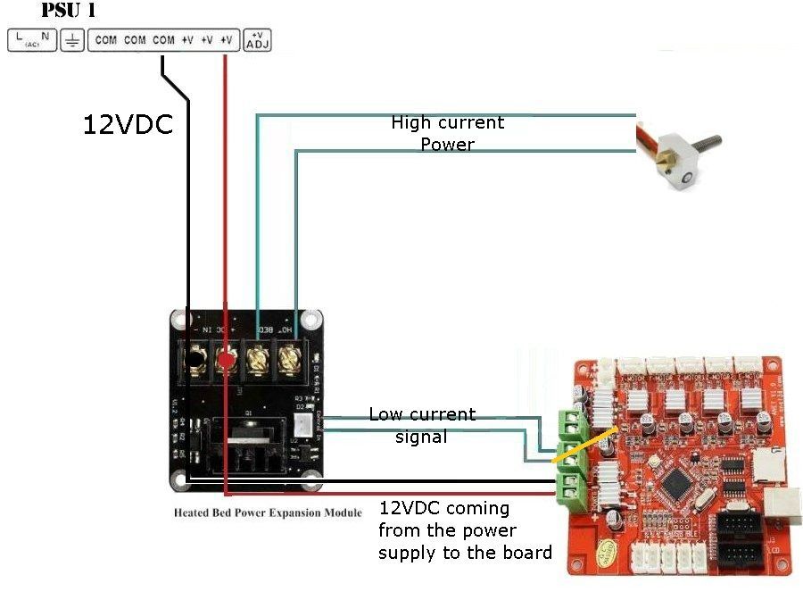

fran6p Posté(e) Avril 13, 2022 Partager Posté(e) Avril 13, 2022 Les éléments raccordés à la carte mère (sauf cartes particulières capables de gérer plusieurs tensions d'alimentation) doivent avoir les caractéristiques de l'alimentation. Donc si alimentation 24V alors cartouche de chauffe en 24V, ventilateurs idem, lit chauffant itou et lycée de Versailles si alimentation en 12V. En gros, on ne mélange pas «torchons et serviettes» Lien vers le commentaire Partager sur d’autres sites More sharing options...
Nosskov Posté(e) Avril 13, 2022 Auteur Partager Posté(e) Avril 13, 2022 il y a 3 minutes, fran6p a dit : Les éléments raccordés à la carte mère (sauf cartes particulières capables de gérer plusieurs tensions d'alimentation) doivent avoir les caractéristiques de l'alimentation. Donc si alimentation 24V alors cartouche de chauffe en 24V, ventilateurs idem, lit chauffant itou et lycée de Versailles si alimentation en 12V. En gros, on ne mélange pas «torchons et serviettes» Je suis bien d'accord mais celle d'origine est bien une 12v 40w du coup j'ai racheter la même pour pas faire de boulette. Le problème pourrais venir de là ? J'imagine que non mais jpreffere demander on sait jamais Lien vers le commentaire Partager sur d’autres sites More sharing options...

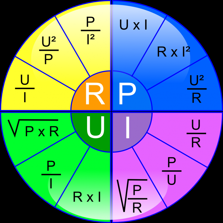

fran6p Posté(e) Avril 13, 2022 Partager Posté(e) Avril 13, 2022 (modifié) La loi d'Ohm permet de connaitre la résistance de la cartouche de chauffe: UxU/P Donc une cartouche de 12V de puissance 40W a une résistance interne de 12x12(144)/40 = 3.6Ω (l'intensité nécessaire pour atteindre 40W en 12V est de ≃ 3,33A) Une cartouche de 24V, puissance de 40W a une résistance interne de 24x24 (576) / 40 = 14,4Ω (l'intensité nécessaire pour atteindre 40W en 24V est de ≃ 1.66A) Mais avec une alimentation de 24V ET une cartouche prévue pour du 12V, pour atteindre 40W tu dois lui fournir 6,66A => au mieux elle va «claquer» au pire les câbles fournissant cette intensité ne vont pas le supporter (échauffement au mieux, incendie au pire ) Donc à éviter Le schéma ci-dessous, récapitule les relations entre Tension (U), Intensité (I), Résistance (R) et Puissance (P) : Modifié (le) Avril 13, 2022 par fran6p 1 Lien vers le commentaire Partager sur d’autres sites More sharing options...
Nosskov Posté(e) Avril 13, 2022 Auteur Partager Posté(e) Avril 13, 2022 ok donc je vais reprendre une cartouche chauffante de 24V, je ne comprend pas pk il y avais une 12V d'origine du coup... surtout qu'elle en a fait de l'impression, peut être aussi l'origine de mon problème, puis derrière, la soudure du fusible JK5 qui lache. je suppose que avec ma nouvelle cartouche de 24V ça ne règlera pas mon problème de chauffe qui fait que monter en température ? aurais-tu une idée ? Lien vers le commentaire Partager sur d’autres sites More sharing options...

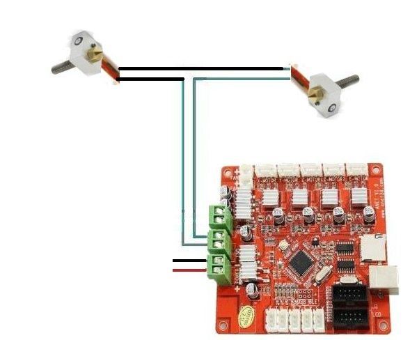

pommeverte Posté(e) Avril 13, 2022 Partager Posté(e) Avril 13, 2022 Si tu n'as toujours pas mis le feu à la maison, et si tu mesures une résistance de 3.6 Ohms sur la précédente cartouche chauffante, tu pourrais monter les 2 cartouches en série: Citation Si j'étais sympa, je te dirais de tenir loin de la cartouche qui n'est pas montée sur la tête, puisque 200°C, ça picote . Après, le 1er test peut être fait pour une température de 50°C... Pendant que tu fais joujou avec ton multimètre, est-ce que tu pourrais mesurer les résistances R35 et R34? Normalement, tu devrais trouver 10kOhms. Citation 1 Lien vers le commentaire Partager sur d’autres sites More sharing options...
Nosskov Posté(e) Avril 13, 2022 Auteur Partager Posté(e) Avril 13, 2022 il y a 3 minutes, pommeverte a dit : Si tu n'as toujours pas mis le feu à la maison, et si tu mesures une résistance de 3.6 Ohms sur la précédente cartouche chauffante, tu pourrais monter les 2 cartouches en série: Si j'étais sympa, je te dirais de tenir loin de la cartouche qui n'est pas montée sur la tête, puisque 200°C, ça picote . Après, le 1er test peut être fait pour une température de 50°C... Pendant que tu fais joujou avec ton multimètre, est-ce que tu pourrais mesurer les résistances R35 et R34? Normalement, tu devrais trouver 10kOhms. Nan pas encore foutu le feu mais mon cerveau fume... Je vais commander une cartouche chauffante en 24v. Je vais tester ce que tu me demande demain la j'ai pas la carte avec moi. Le fusible jk5 sert à quoi au final ? Prcq si jais mal souder la chose (admettons) est-il possible qu'il ne soit pas en fonction et qu'il ne régule pas la température, si c'est ça son objectif ? Ou rien à voir. Prcq j'arrive vraiment pas à comprendre le fait sur ça chauffe en continue des que je demande une préchauffe. Quant au début de mon souci c'était un pseudo message ou je n'avais aucun départ de chauffe.. Le problème avance mais si jais pas de régule de la température... Lien vers le commentaire Partager sur d’autres sites More sharing options...

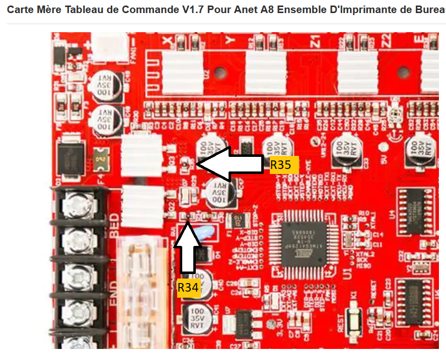

pommeverte Posté(e) Avril 13, 2022 Partager Posté(e) Avril 13, 2022 il y a 2 minutes, Nosskov a dit : Les composant que tu m'as demander de vérifier ils ont quoi comme fonction De résister ! plus sérieusement, elles permettent de s'assurer que le potentiel est à 0 si la sortie du microcontrôleur est ouverte. Elles sont appelées "résistances de pull-down" (j'ai pas dit pool dance ). Normalement, elles ne sont pas critiques mais comme il semble que le mosfet de la carte fonctionne toujours, il faut bien chercher ailleurs ... il y a 6 minutes, Nosskov a dit : je peux utiliser le même que jais pris pour mon anet a8 ? Mais en 24v ? A priori, ton mosfet externe doit fonctionner en 24V. il ressemble à quoi? 1 Lien vers le commentaire Partager sur d’autres sites More sharing options...
Nosskov Posté(e) Avril 13, 2022 Auteur Partager Posté(e) Avril 13, 2022 il y a 7 minutes, pommeverte a dit : De résister ! plus sérieusement, elles permettent de s'assurer que le potentiel est à 0 si la sortie du microcontrôleur est ouverte. Elles sont appelées "résistances de pull-down" (j'ai pas dit pool dance ). Normalement, elles ne sont pas critiques mais comme il semble que le mosfet de la carte fonctionne toujours, il faut bien chercher ailleurs ... A priori, ton mosfet externe doit fonctionner en 24V. il ressemble à quoi? Ouais jais commencer à regarder encore partout sur la carte au cas où. Je vérifie tt ça demain. Mon mosfet est identique à ta photo sur ton message avec l'image, j'en ai 2 sur mon A8. Quand je regarde sur le net ça parle de 12v. J'en ai trouver 1 qui ferai hotbed et hotend en même temps avec ventilo intégrer et qui prendrais le 12 ou le 24v en alim. Que ce passerait-il si mon jk5 était pas relier à la carte mère ? Je part encore sur l'hypothèse où ma soudure n'aurais pas accrocher sur la CM. Lien vers le commentaire Partager sur d’autres sites More sharing options...

Nosskov Posté(e) Avril 14, 2022 Auteur Partager Posté(e) Avril 14, 2022 salut @pommeverte alors en R35 et R34 j'ai bien 10K. Pour ce qui est du compartiment CM sur la A8 Plus, elle est fermer avec juste des trou d'aération, je compte lui faire du sur mesure en impression 3D pour justement lui intégrer un ventilo, je doit d'ailleurs le faire sur mon A8 (oui j'ai pas encore tout fait sur la A8... XD ) Pour ce qui est du bruit du ventilo ça perso je m'enfou car je me suis fait un atelier bricolage dans mon bureau au boulot et mon bureau est dans un atelier avec du bruit donc bon.. Lien vers le commentaire Partager sur d’autres sites More sharing options...
pommeverte Posté(e) Avril 14, 2022 Partager Posté(e) Avril 14, 2022 Il y a 5 heures, Nosskov a dit : en R35 et R34 j'ai bien 10K Malheureusement, je m'y attendais. Il ne reste plus que le test avec les 2 cartouches en série, si elles sont encore bonnes (résistance de 3.6 ohms). Attention, le courant sera toujours 2 fois plus important que celui obtenu avec une cartouche de 40W 24V mais la carte devrait être prévue pour, puisqu'elle est utilisée également avec des alim de 12V. Par exemple, tu demandes de chauffer à 60°C (M104 S60) et tu arrêtes de chauffer (M104 S0) lorsque la température dépasse 40°C. Si la température continue d'augmenter pendant 15s environ, alors c'est pas gagné... Il y a 17 heures, Nosskov a dit : Qu'entend tu par microcontroleur ? C'est l'équivalent du "processeur" dans un ordinateur. C'est lui qui stocke le firmware et qui discute avec ses esclaves comme le mosfet pour la chauffe de la cartouche . Sur ta carte, c'est le composant marqué Atmega1284P Lien vers le commentaire Partager sur d’autres sites More sharing options...
