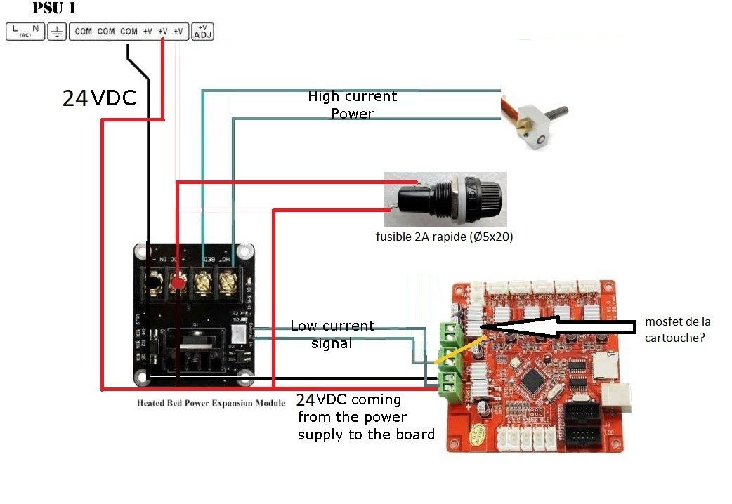

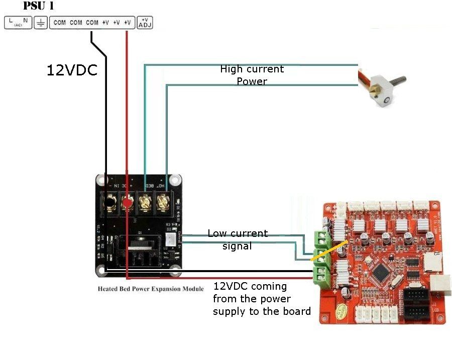

Salut @Nosskov,
Arf, j'm'en veux... j'ai longtemps hésité entre mon gif de m... et reposter le schéma en insistant sur le montage en série et non en parallèle. Mais mon humour à 2 balles a été le plus fort 😩...
Si tu as reçu le mosfet externe, alors je partirais sur une solution avec un fusible en verre comme l'a proposé @Patrick76 (celui-ci par exemple, en qu 2 ou 3, on sait jamais 🥴) et son porte-fusible, vu que tu veux refaire le boitier (comme c'est la même boutique, il doit y avoir moyen de négocier le port 😉). Le montage ressemblerait à ça:
Citation
Je pense qu'un fusible 2A rapide devrait aller pour ta nouvelle cartouche 40W/24V donc 1.67A .

2A ? Je serais parti sur l'intensité d'origine 5A pour éviter d'autre souci, non ? A moins que tu choisisse plus petit pour que ça claque plus vite et éviter de cramer autre chose ailleurs ?
Lien vers le commentaire
Partager sur d’autres sites
le 5A est adapté si tu alimentes la carte en 12V puisque, du coup, il y a 3.3A qui passent. C'est pour ça que 2A pour une alim en 24V me parait suffisant.

euh, 5A en 12V pour 40W, c'est bon puisque c'est 4A qui sont nécéssaire
2A sous 24V pour 40W c'est tellement limite que le fusible, par vieillissement prématuré va claqué sans raison apparente
ne pas oublier que cette tension n'est pas régulée, ce serais inutile, elle est brute et peut varié de 10 à 15V , pour le 12V ,et de 20 à 30V pour le 24V
par contre la résistance de la cartouche de chauffe , elle ne change pas, à tension maximum, en 12V on est très proche du maximum du fusible 5A
la loi d'ohm s'applique : I= U/R

donc vaut mieux que je reparte avec un fusible "verre" 5A 250v comme a son origine avec le JK5 de base ?
il y a 2 minutes, Nosskov a dit :
OUI  et surtout un "lent"(temporisé) il supportera les hausse de courant qui sont souvent de courte durée et fondra , si nécessaire si elle persiste
