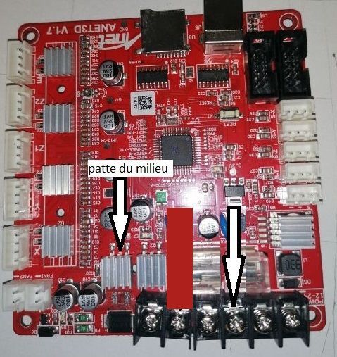

pommeverte Posté(e) Avril 15, 2022 Partager Posté(e) Avril 15, 2022 (modifié) Pour identifier le mosfet, normalement tu devrais avoir la continuité entre ces 2 points: EDIT: voir la photo suivante Modifié (le) Avril 15, 2022 par pommeverte Lien vers le commentaire Partager sur d’autres sites More sharing options...

Nosskov Posté(e) Avril 15, 2022 Auteur Partager Posté(e) Avril 15, 2022 il y a 1 minute, pommeverte a dit : Pour identifier le mosfet, normalement tu devrais avoir la continuité entre ces 2 points: attention ta fleche de droite me montre le plot de branchement du BED et celle de gauche me montre (pour moi) le mosfet du END il y a 1 minute, Patrick76 a dit : j'ai "temporisé" entre parenthèse pour signalé que c'est le marquage que tu trouvera sur les fusibles verre lettre "T" avant l'intensité en 3A tu trouvera en standard des "T3,15A" Aahh d'accord, je le saurais maintenant, donc fusible "verre" de 3.15A avec la Lettre T dessus serais donc bon pour remplacer le JK5 ? Lien vers le commentaire Partager sur d’autres sites More sharing options...
pommeverte Posté(e) Avril 15, 2022 Partager Posté(e) Avril 15, 2022 il y a 2 minutes, Nosskov a dit : attention ta fleche de droite me montre le plot de branchement du BED OK, ça correspond donc au marquage de la photo de ton 1er message. Du coup, ni vu ni connu, j't'embrouille : 1 Lien vers le commentaire Partager sur d’autres sites More sharing options...
Nosskov Posté(e) Avril 15, 2022 Auteur Partager Posté(e) Avril 15, 2022 il y a 5 minutes, pommeverte a dit : Pour identifier le mosfet, normalement tu devrais avoir la continuité entre ces 2 points: je confirme la continuité entre la patte du milieu du mosfet Q3 sur une broche du END j'ai tester également le Q2 avec une broche du BED tout correspond bien. on a donc identifier le mosfet du END, donc ! Lien vers le commentaire Partager sur d’autres sites More sharing options...
pommeverte Posté(e) Avril 15, 2022 Partager Posté(e) Avril 15, 2022 il y a 2 minutes, Nosskov a dit : on a donc identifier le mosfet du END trop fort Pour les fusibles, il y aurait donc ça pour le 3A et lui pour le 5A Lien vers le commentaire Partager sur d’autres sites More sharing options...

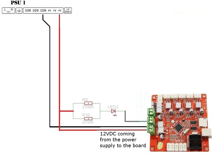

pommeverte Posté(e) Avril 16, 2022 Partager Posté(e) Avril 16, 2022 (modifié) Salut, Perso, voici ce que je ferais pour tester le mosfet qui est peut-être encore vivant: je place une led (dans le bon sens) et 2 résistances de 2700ohms de 1/4 de watt (ou 1 résistance de 1500 ohms 1/2 watt) en parallèle. C'est un test moins risqué puisque le courant sera très limité (~15mA) Citation et j'essaie d'allumer la led avec la commande M42 P13 S255 pour l'éteindre: M42 P13 S0 Si la led ne change pas d'état, c'est que le mosfet n'est plus de ce monde et je le dessouderais pour piloter le mosfet externe en partant directement de la sortie du microcontrôleur. PS: je n'avais pas vu: Le 15/04/2022 at 07:16, Nosskov a dit : Ou partir directement sur une SKR 1.3 ou 1.4 ? C'est un grand oui, si tu arrives à en trouver une à un prix décent . D'autant plus que j'ai vu que ton écran était compatible avec ces cartes, moyennant trifouillage dans le connecteur de l'écran ! Modifié (le) Avril 16, 2022 par pommeverte Lien vers le commentaire Partager sur d’autres sites More sharing options...
Nosskov Posté(e) Avril 19, 2022 Auteur Partager Posté(e) Avril 19, 2022 (modifié) Le 16/04/2022 at 13:07, pommeverte a dit : Salut, Perso, voici ce que je ferais pour tester le mosfet qui est peut-être encore vivant: je place une led (dans le bon sens) et 2 résistances de 2700ohms de 1/4 de watt (ou 1 résistance de 1500 ohms 1/2 watt) en parallèle. C'est un test moins risqué puisque le courant sera très limité (~15mA) et j'essaie d'allumer la led avec la commande M42 P13 S255 pour l'éteindre: M42 P13 S0 Si la led ne change pas d'état, c'est que le mosfet n'est plus de ce monde et je le dessouderais pour piloter le mosfet externe en partant directement de la sortie du microcontrôleur. PS: je n'avais pas vu: C'est un grand oui, si tu arrives à en trouver une à un prix décent . D'autant plus que j'ai vu que ton écran était compatible avec ces cartes, moyennant trifouillage dans le connecteur de l'écran ! Hey salut a tous. J'espère vous avez passer un bon wk de pâques. Alors jais pas ce qu'il faut pour faire ton test. Sinon j'ai bien reçus le mosfet. J'attends encore les fusibles pour remplacer le jk5. Modifié (le) Avril 19, 2022 par Nosskov Lien vers le commentaire Partager sur d’autres sites More sharing options...
