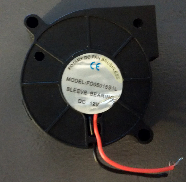

r2d2 Posté(e) Juin 14, 2017 Partager Posté(e) Juin 14, 2017 il y a 33 minutes, Giants a dit : Ventilateur d'origine = brushless (fonctionne) La turbine d'origine de ma disco n'a pas du tous l'air brushless, elle tourne comme un charme sur du 12V DC en sortie d'alim. Lien vers le commentaire Partager sur d’autres sites More sharing options...

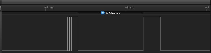

Giants Posté(e) Juin 15, 2017 Partager Posté(e) Juin 15, 2017 (modifié) Ci joint la photo du Ventilateur d'origine de ma dagoma discovery 200 : a savoir le FD05015S1L Comme indiqué clairement sur l’étiquette de celui-ci (voir photo joint), c'est un ventilateur Brushless Voir aussi seconde photo, la sortie en FAN de la melzi v2.0 avec mon firmware pulse a environ 0.800ms. (info via analyseur logique a 24Mhz sur le bornier FAN) Pour info, un bloc d'alim 'normal, une alimentation réglable, par exemple une CH220-5/15-30 ne pulse pas. Que ton ventilateur soit brushless ou pas, il tournera tjs en sortie 12V DC d'alim direct vue que, c'est ça tension nominal. Les miens aussi (ceux envoyés donc par dagoma) tournent en sortie 12V DC d'alim. Pour moi la modification du firmware ne réponds pas à la problématique en question. Et surtout aller modifier une variable dont je ne maîtrise pas du tout l'impact technique, ce qu'elle fait exactement techniquement, pas mon truc. Après, si modifier une ou des variables dans les fichiers du firmware vont faire que ça ne va plus 'pulser' sur la sortie FAN, OK Mais ça, je n'en sais rien (je pourrais tester ceci dit) Après, si officiellement c'est l'option que me donne dagoma, whynot ! Pour l'instant je mise sur le changement du ventilateur par un ventilateur brushless et je suis prêt à parier mon caleçon que ça fonctionnera sans rien changer sur ma dagoma. Modifié (le) Juin 15, 2017 par Giants Ajout texte Lien vers le commentaire Partager sur d’autres sites More sharing options...
r2d2 Posté(e) Juin 15, 2017 Partager Posté(e) Juin 15, 2017 Il y a 13 heures, Giants a dit : Que ton ventilateur soit brushless ou pas, il tournera tjs en sortie 12V DC d'alim direct vue que, c'est ça tension nominal. Les miens aussi (ceux envoyés donc par dagoma) tournent en sortie 12V DC d'alim. Je ne suis plus à la page, j'en étais resté aux moteurs brushless de modélisme qui avaient besoin d’électronique de puissance spécifique pour fonctionner. Mes nouveaux ventilateurs, des SUNON, ne sont donc peut être pas brushless. Quoiqu'il en soit ils fonctionnent bien avec ma configuration de Marlin, ce qui est l'essentiel pour moi. Tiens nous au courant de la réponse de Dagoma. Lien vers le commentaire Partager sur d’autres sites More sharing options...
Giants Posté(e) Juin 16, 2017 Partager Posté(e) Juin 16, 2017 Slt ! Mon 'case' ouvert a été transféré au support technique hier de mémoire ou avant d'hier...Sais plus Entre temps, comme dit, j'ai pris les devant et commander un nouveau ventilateur sur le net au même dimension et spec MAIS en brushless Commandé hier midi et reçu ce jour (ca c'est NICKEL) Et devine quoi ? Bein ca fonctionne sans aucun soucis avec un moteur brushless en lieu et place de celui envoyé par dagoma (qui, pour ceux qui aurait manqué un truc, ne sont PAS brushless) Bon ça m'a coûté un truc comme 5€ avec les frais de port sur ebay donc pas de quoi fouetter un chat et surtout, ça fonctionne sans touché a mon firmware. Et comme tu l'as dit, l’essentiel c'est que ca fonctionne Je vais informé dagoma de ceci aucas où ils veulent le prendre en compte. D'un coté, les 2 ventilo sont gratuit donc ont va pas se plaindre. Qu'un des deux ventilo soit pas brushless ne pose pas de probleme vue qu'il est connecté en direct sur le 12V Mais l'autre doit être brushless (ou alors, modification firmware ou autre) Du coup, ma disco200 reprends du service Impec. Lien vers le commentaire Partager sur d’autres sites More sharing options...
