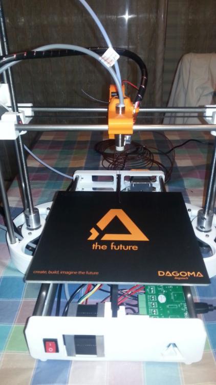

Je viens de finir de monter mon kit Discovery 200 (avec capteur inductif). J'ai installé Cura by Dagoma sur mon pc. J'ai préparé la microsd avec le fichier test du porte clef.
Après avoir inséré la carte et mis en route :
1) ventilo : ok
2) quelques aller-retour dé plusieurs mm selon les 3 axes : ok. Tête selon x, plateau selon y et les moteurs selon z tournent ensemble.
3) puis plus rien ne se passe : la tete ne descend pas sur le plateau. Elle reste où je l'ai placé manuellement lors du montage : buse à ~15 cm au dessus du plateau.
Tous semble bien d'équerre et parallèle. J'ai bien huilé et graissé tous les axes lisses et les tiges filetées.
Quel test dois-je suivre pour débloquer la situation ?
Merci d'avance pour vos réponse.

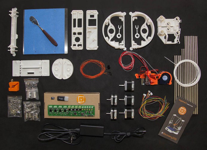

il y a 50 minutes, vr34 a dit :
est-ce normal qu'il ne soit pas présent dans le kit ? Car il est présent d'après la liste de la nouvelle DiscoEasy. Mais ce câble n'a pas été livré avec ma Discovery. Heureusement que j'en ai un !
C'est normal ... car comme tu l'apprendras :
"Un euro c'est un euro" (politique Dago-mienne ... double jeu de mots) :ph34r:
La preuve en image , m'ssieur :

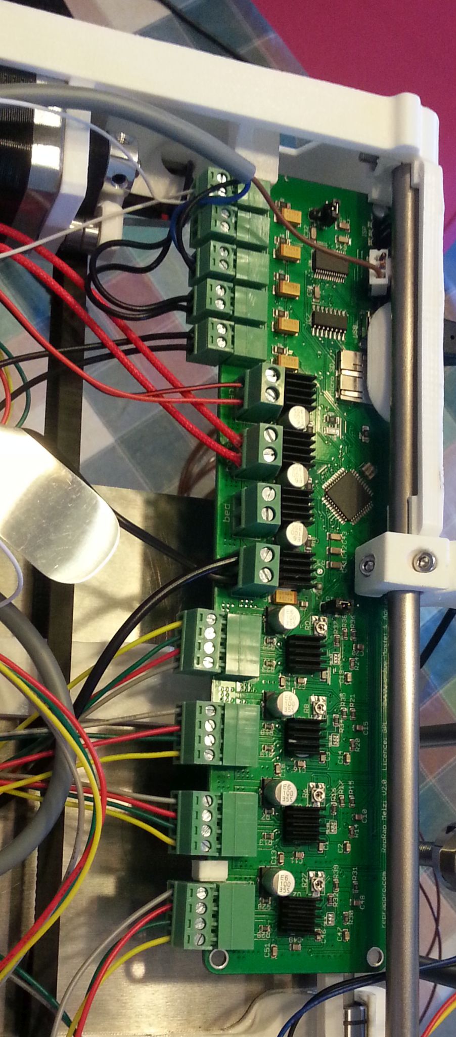

voila la photo de la carte câblée.
en haut = sonde de température ; 2e : vide ; 3e = capteur inductif (bleu coté sonde, noir coté butées et marron sur 1e pin coté connecteur miniUSB) ; 4e = butée X ; 5e = butée de Y
Puis les 4 gros borniers : en haut = ventilo ; 2e = resistance chauffante ; 3e : vide (bed) ; 4e = 12V
Puis de haut en bas : extrudeur, moteurs Z, Y, X
Ai-je zappé un point ?
Lien vers le commentaire
Partager sur d’autres sites
Mis à part les câbles des moteurs que l'on ne peut "suivre" ... c'est à dire (à titre d'exemple) : est-ce que ce câble va bien sur le moteur du plateau ? ... ton câblage semble bon.
Vérifie quand même que tu n'as pas serré tes fils sur le plastique (isolant) mais bien sur le cuivre ... on ne sait jamais !
Le jumper Auto-reset (le plus haut sur ta photo) ne doit pas faire contact (tu peux même l'enlever , cela ne sert qu'au flashage)
Le jumper qui est au centre de ta photo , lui doit être entre la pine (contact) du centre et la pine du côté de la barre (normalement repéré sur la carte Vusb)

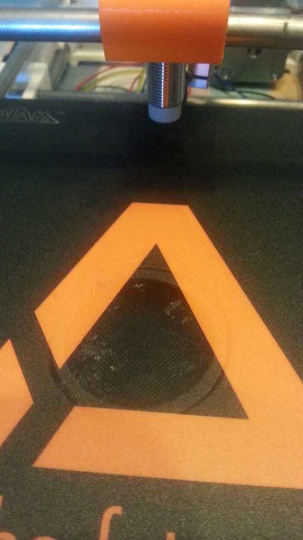

Avant de tester le homing du Z , passe ta spatule sous le capteur pour vérifier qu'il s'allume et ensuite tu peux tenter un homing ... avec le doigt près à couper le jus si il rencontre ton plateau !

Maintenant que tu es "rassuré" .... fait le Z ... clic sur le home Z  , vas -y franchement ... fait toi confiance ou .....
Remonte ton axe Z (à mi chemin de sa hauteur) , demande un home du z .... et passe ta spatule ... cela arrêtera le mouvement (il va croire qu'il a détecté le plateau) ...
Attention , quand tu passe la spatule , ne la retire pas car le Z va dés le détection , remonter un peu et ... redescendre , et donc il doit revoir la spatule ! 9_9
Si tout est ok , tu peux faire un vrai homing , cela surprend la première fois , mais si tu es à ce point-ci : cela fonctionnera , crois moi ! ;)

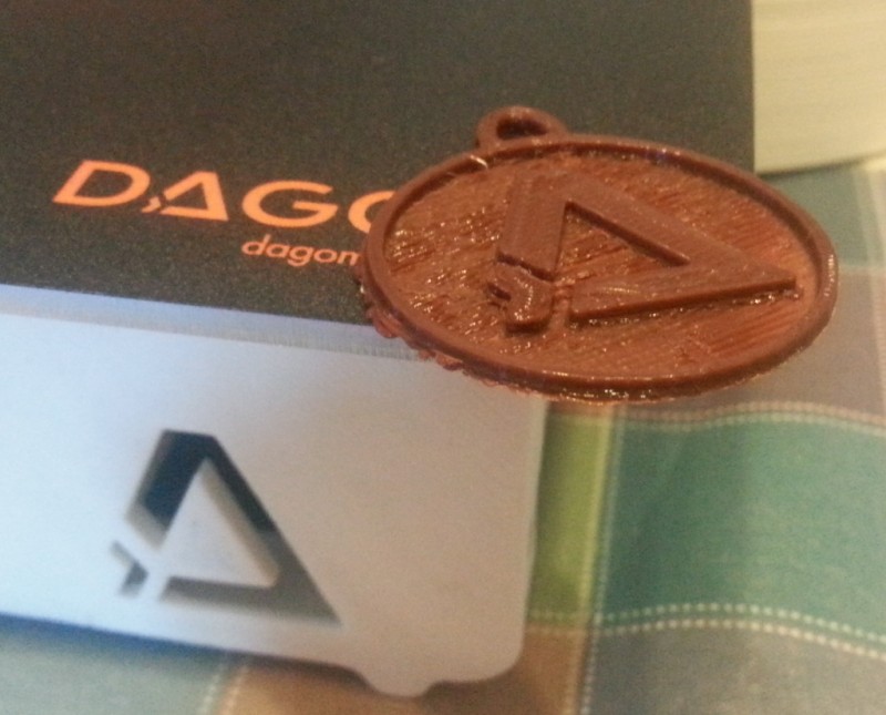

Première impression OK en USB sous Pronterface :):):)
Je suis très satisfait pour une première. J'ai juste appuyé sur Print sans rien paramétrer : la vitesse était sans doute rapide. Je n'ai hélas pas chronométré. D'après Cura by Dagoma le badge est imprimé en 10 minutes en vitesse rapide et 15 minutes en standard.
Le soucis principal est que j'ai eu beaucoup de mal à décoller le badge du buildtak avec la spatule, ce qui l'a légèrement abimé. Sans doute l'offset en Z à régler. J'ai vu où le régler dans Pronterface. De combien doit-il être avec le buildtak ?

Attend , tu vas trop vite ... tu vas te perdre à faire des tests sous cbd ,cura 15 bientôt simplify 3d ?
Réglons d'abord ton offset et ensuite on verra pour l'impression ... maintenant , tu peux foncer ... mais moi je n'arriverais pas à suivre , désolé :/
