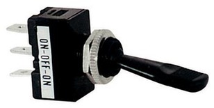

vr34 Posté(e) Septembre 9, 2016 Auteur Partager Posté(e) Septembre 9, 2016 (modifié) Le 7/9/2016 at 17:40, Nz0 a dit : ... Perso , j'ai placé un connecteur avec un interrupteur déporté (avec 2 NO) sur les pines Vreg/Vusb afin de ne par faire des retournement de disco à tout va ... @Nz0 : je fairai comme toi pour éviter de retourner l'imprimante lorsque Dagoma m'aura répondu et que l'impression autonome fonctionnera. Je suppose que tu as acheté aussi un connecteur avec fils pour le glisser sur les 3 pattes de la carte ? Ce petit connecteur a-t-il un nom ? C'est typiquement le même que celui du palpeur inductif Modifié (le) Septembre 9, 2016 par vr34 Lien vers le commentaire Partager sur d’autres sites More sharing options...
Nz0 Posté(e) Septembre 9, 2016 Partager Posté(e) Septembre 9, 2016 Il y a 10 heures, vr34 a dit : pour que l'offset soit pris en compte, il faut choisir "autre" support. Le mien était resté sur buildtak ! Oui en effet , on en parle sur le fofo et dans la doc Il y a 10 heures, vr34 a dit : J'exécute Windows10 en session utilisateur. Je suis passé en administrateur et j'ai découvert que le fichier dagoma0.g réalise une procédure plus complète en administrateur que lorsqu'il est en utilisateur : avant l'impression la tête se déplace aux 4 coins x:22, y:50 ; 184, 50 ; 184, 145 ; 22, 145 Windows 10 ... connait pas Le déplacement est normal , c'est le palpage qui sert à compenser les petits défaut de ton plateau ... mais si cela n'est pas bien réglé , cela ne fera pas des miracles ! Il y a 5 heures, vr34 a dit : Je suppose que tu as acheté aussi un connecteur avec fils pour le glisser sur les 3 pattes de la carte ? Ce petit connecteur a-t-il un nom ? Acheté , récupéré ... j'ai un fouillis de pièces détachée ! Cela s'appelle "connecteur Dupont" (dans toutes boutiques d'électronique , magasin pièces détachées de pc ... ou au pays du soleil levant !) Amuse toi à chercher sur le fofo ... regarde par exemple la même chose en parfaitement intégré par @Dumnac (moi c'est un petit boitier externe avec un long dupont , mais cela ne me gêne pas ) Lien vers le commentaire Partager sur d’autres sites More sharing options...
vr34 Posté(e) Septembre 15, 2016 Auteur Partager Posté(e) Septembre 15, 2016 (modifié) Pour information, la réponse de Dagoma à mon problème d'impression impossible avec la microSD est : Il s'agit d'un soucis d'encodage de l'en-tête du fichier d'impression. Je vais vous donner la marche à suivre pour régler votre soucis. - Fermez Cura by Dagoma. - Ouvrer votre poste de travail ( ordinateur sous Windows Vista et 7, ce pc sous Windows 8, 8.1 et 10) - Allez dans C -> utilisateurs -> "votre nom". - Supprimez le dossier .cura. - Relancez Cura by Dagoma. - Sélectionnez votre imprimante. Vous devriez pouvoir imprimer sans problème après ça. Je n'ai pas encore essayé. Je le ferai quand j'aurais installé mon inverseur pour basculer de Vreg à Vusb sans retourner l'imprimante car actuellemnt j'imprime en usb. A suivre... Modifié (le) Septembre 15, 2016 par vr34 Lien vers le commentaire Partager sur d’autres sites More sharing options...
