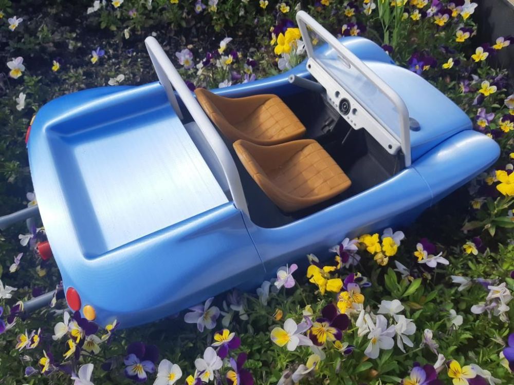

vap38 Posté(e) Avril 14, 2022 Partager Posté(e) Avril 14, 2022 (modifié) Comme vous le savez certainement Arianeplast est en standby pour reconstruire leur usine de production incendiée ! En parcourant le site de Studiolab39 j'ai découvert des nouveaux filaments de couleur bleu, blanc et noir de haute qualité du type silk (soie) L'impression est facilité par la qualité du filament. J'imprime le PLA à 210° Bed à 60° vitesse, 70mm/s, rétraction 0.6mm, UpZ à 0.20mm, résolution à 0.15. La qualité est impeccable et facilite la mise en œuvre avec la TLD3 ! ci-joint la réalisation d'un Buggy en cours de finition, il me manque les pneumatiques qui sont bloqués dans un avion en Chine hélas. La conjoncture ne facilite pas la commercialisation et les transports internationaux. Le stock est disponible actuellement chez @studiolab39 officiel je suis très content du résultat a+ Modifié (le) Avril 14, 2022 par vap38 1 1 Lien vers le commentaire Partager sur d’autres sites More sharing options...
icare Posté(e) Avril 14, 2022 Partager Posté(e) Avril 14, 2022 Salut @vap38 Très belle impression. Je viens de repasser ma première commande à arianePlast et j'ai également pris du silk pour tester. 1 Lien vers le commentaire Partager sur d’autres sites More sharing options...
hcl28 Posté(e) Avril 14, 2022 Partager Posté(e) Avril 14, 2022 Salut, Effectivement cela rend super bien le silk, surement prochain achat. Lien vers le commentaire Partager sur d’autres sites More sharing options...
