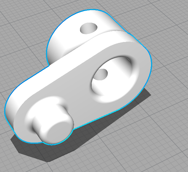

tientien85 Posté(e) Avril 14, 2022 Partager Posté(e) Avril 14, 2022 bonjour, j' ai un locquet de valise sur ma valise de ma moto 1200rt qui est cassé( j' ai dû rentrer sans casque au passage grrrrrrrrrrrrr) je viens de scanner la pièce, mais j' ai 2 énormes question a poser a la communauté. est ce que ma futur impréssion en asa pourrait tenir ? ou je dois me tourner vers une pièce en alu ? la pièce chez bmw n' est pas vendue au détail, le fond de valise coute 250 euros chez bmw. la pièce est brut de scan, sans retouche, je ne pense pas que ce soit un problème en impression immédiate, mais j' hésite, et c 'est assez urgent pour moi, je dois trimballer tout l' attirails protections au boulot... merci de vos avis. ps: je mettrais le scan diponible gratuitement sur thingiverse et cult une fois mon problème réglé, le problème est fréquent, çelà sera surement d'une grande aide. le stl du scan pour ceux que ça intéresse. https://transfert.free.fr/HgTdDL Scan fini.zip 1 Lien vers le commentaire Partager sur d’autres sites More sharing options...
Motard Geek Posté(e) Avril 14, 2022 Partager Posté(e) Avril 14, 2022 D'origine c'est du plastique, mais en impression 3D j'aurais peur que ça s'ouvre en route 1 Lien vers le commentaire Partager sur d’autres sites More sharing options...

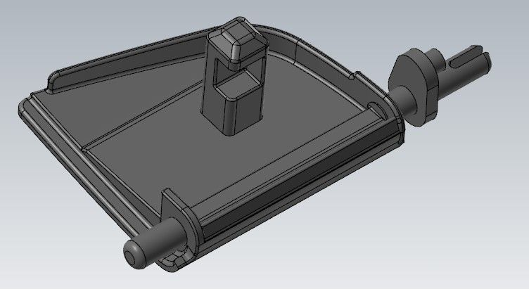

pommeverte Posté(e) Avril 14, 2022 Partager Posté(e) Avril 14, 2022 (modifié) Salut @tientien85, Je n'ai aucune expérience de l'ASA, mais je me dis que si ta pièce en plastique injectée n'a pas résisté, alors je doute que la technologie FDM soit plus performante. Perso, je tenterais une réparation en limant ce qu'il reste du loquet pour avoir un axe quasi lisse et j'imprimerais cette pièce qui serait maintenue avec une goupille élastique de Ø3. La pièce serait imprimée dans le sens de la photo ou à l'opposé pour avoir un maximum de rigidité dans le levier. J'ai aussi ajouté une collerette derrière le levier sans savoir si ça ne va pas gêner le mécanisme Citation Verrou.zip Verrou.STEP Modifié (le) Avril 14, 2022 par pommeverte Lien vers le commentaire Partager sur d’autres sites More sharing options...
tientien85 Posté(e) Avril 15, 2022 Auteur Partager Posté(e) Avril 15, 2022 (modifié) @Motard Geeken faite quand ça casse, la valise est verrouillé par 4 verrou, donc aucun risque que ça s' ouvre en roulant @pommeverte, merci d' avoir pris du temps pour la pièce que tu as crée, c 'est sympa, je vais regarder ce week end si c' est possible. ce matin je vais essayer d'appeler une entreprise de tournage pas très loin de chez moi, je crois qu'ils ont des fraiseuses numériques a plusieurs axes. je vous tiens au courant, merci de votre aide et de vos précieux conseils. Modifié (le) Avril 15, 2022 par tientien85 Lien vers le commentaire Partager sur d’autres sites More sharing options...

tientien85 Posté(e) Avril 15, 2022 Auteur Partager Posté(e) Avril 15, 2022 @diversje n avais jamais entendu parlé de celà, et je veux bien te croire, mais dis nous en plus sur ce procédé ? ça rendrait la pièce plus résistante, par rapport a une même pièce monté a la va vite ? @pommeverte je viens de regarder vite fait, pour ta pièce que tu as faite exprès pour moi, ça ne passera pas pour la remettre en place.( zut) je fais un test d'impression pour éprouver la résistance de l' asa, il faut aussi que je signale, que ce fameux fond de valise n' a jamais été démonté, nettoyé, les glissiéres des 4 verrous sont dégueu, avec l'habitude tout les jours, je me suis pas aperçu que ça forçait de plus en plus, car l' autre valise est beaucoup plus facile a ouvrir et fermer. aurait tu un peu de temps pour retoucher juste la partie cassé sur mon stl, je tente provisoirement ce montage en attente des versions en alu, si j' investis ou pas. déjà un grand merci a vous tous, et surtout @pommeverte Lien vers le commentaire Partager sur d’autres sites More sharing options...
pommeverte Posté(e) Avril 15, 2022 Partager Posté(e) Avril 15, 2022 Il y a 3 heures, tientien85 a dit : aurait tu un peu de temps pour retoucher juste la partie cassé sur mon stl Pas de problème, mais je ne comprends pas ce que tu veux modifier. Aurais-tu des photos de la pièce dans laquelle se verrouille le loquet, histoire de voir comment on peut d'adapter à la situation ? Lien vers le commentaire Partager sur d’autres sites More sharing options...

tientien85 Posté(e) Avril 15, 2022 Auteur Partager Posté(e) Avril 15, 2022 @pomme, c 'était juste la partie cassé qui apparait après impréssion, mais je pense que ça va marcher comme ça. malheureusement, la pièce se glisse de justesse dans le mécanisme de valise, je pense qu'on ne peux pas y faire grand chose. @diversmerci, je vais lire ca a la pause du boulot cette nuit, merci a vous Lien vers le commentaire Partager sur d’autres sites More sharing options...

tientien85 Posté(e) Avril 17, 2022 Auteur Partager Posté(e) Avril 17, 2022 je viens d'imprimer la pièce, remonté, néttoyé et regraisser les glissières, et ça fonctionne. si la pièce recollé casse, ce sera encore la galère pour ouvrir la valise. ( j' ai dû rentrer sans casque sur 50 kms la nuit). c'est provisoire, en attente d' avoir des prix pour les futurs pièces alu. grrrrrrrrrrrrrrrrrrr, je viens de voir que j' avais reçu une réponse en ligne pour l'usinage de mes pièces. mais le format stl n' est pas possible, il faut que j' envoi le format iges, ou step, sauf que je ne retrouve pas ce format sous mon scanner, meshlab, je trouve pas, et les convertisseur en ligne, c 'est une belle M...e lol pas envie de réinstaller fusion, et de toute façon, c 'est peine perdu, j' apprendrais plus a parler chinois que d 'apprendre a utiliser ce logiciel @pommevertepeux tu de nouveau me venir en aide ? 1 Lien vers le commentaire Partager sur d’autres sites More sharing options...
pommeverte Posté(e) Avril 17, 2022 Partager Posté(e) Avril 17, 2022 (modifié) Malheureusement, je pense qu'il va falloir te mettre au chinois. Ton 1er mot à apprendre sera: 谢谢你 https://uptobox.com/loskc1e0avm0 PS: si cette pièce te coûte moins de 250euros à faire usinée, je suis curieux de connaitre ton usineur Modifié (le) Avril 17, 2022 par pommeverte Lien vers le commentaire Partager sur d’autres sites More sharing options...
tientien85 Posté(e) Avril 17, 2022 Auteur Partager Posté(e) Avril 17, 2022 merci pour la conversion du stl, je te dirais le prix pour les 2 pièces, droites et gauche, dans tout les cas, je n' aurais pas trop le choix... faudra toujours dépenser soit 250 euros pour un fond de valise neuf. un fond d 'occasion sur le boncoin, quasi introuvable entre 50 euros et 100 euros suivant l' état. et la solution la plus robuste mais pas la moins onéreuse lol en alu . un grand 谢谢你 a toi. Lien vers le commentaire Partager sur d’autres sites More sharing options...
tientien85 Posté(e) Avril 22, 2022 Auteur Partager Posté(e) Avril 22, 2022 @pommeverte salut, j' ai du nouveau pour l' usinage de mes pièces, mais pas des bonnes le message reçu: Hi Sebastien Did you convert the stp from .stl file? Otherwise both model can not be used for CNC machining. franchement, je sais plus quoi faire pour cette M....e de fichier. t' aurais pas une idée le magicien ? lol Merci Lien vers le commentaire Partager sur d’autres sites More sharing options...
pommeverte Posté(e) Avril 22, 2022 Partager Posté(e) Avril 22, 2022 J'ai bien essayé de faire un export STEP mais j'ai arrêté au bout d'1 heure et 1/2 de pédalage dans la s'moule . Honnêtement, si j'avais la pièce et celles qui tournent autour, je l'aurais modélisée en la simplifiant pour l'usinage. Mais là, c'est un peu compliqué, il me manque trop d'infos . Peut-être qu'avec d'autres photos ... notamment des pièces autour, pour que je comprenne les contraintes de conception... PS: en tout cas, visiblement, tu ne cherchais pas un usineur français Lien vers le commentaire Partager sur d’autres sites More sharing options...
