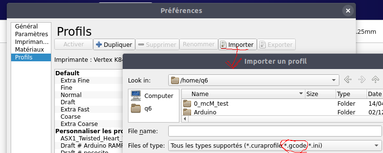

fran6p Posté(e) Avril 16, 2022 Partager Posté(e) Avril 16, 2022 (modifié) Il y a 22 heures, mich0111 a dit : Sachant que je ne sais pas à quoi servent les instructions SETTING qui sont toutes mises en commentaire. Elles servent par exemple quand on veut réutiliser un profil de tranchage qu'on a pas enregistré Un fichier gcode tranché via Cura peut être réutilisé pour ajouter un profil (cette dernière section n'est pas bien difficile à analyser, il n'y a en fait que les différences par rapport à un profil standard). Quant aux M80/M81 il faut pour que ça fonctionne ou que la carte soit capable de les gérer directement ou via un relai genre BTT ou, c'est que j'utilise, des prises connectées (commandées via Tasmota (Sonoff)) qui possèdent une adresse IP: je peux éteindre l'imprimante (M81 ad.res.se.ip ) après avoir attendu que la buse soit repassée sous les 50°C (M109 R50) Modifié (le) Avril 16, 2022 par fran6p 1 Lien vers le commentaire Partager sur d’autres sites More sharing options...

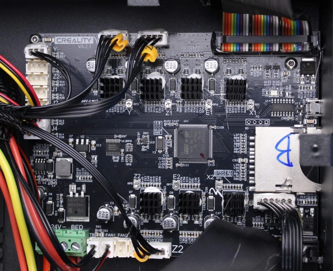

pommeverte Posté(e) Avril 16, 2022 Partager Posté(e) Avril 16, 2022 (modifié) Mince, j'm'attendais à ce que tu répondes, "ben, pas grave" ... Dans les sources, PS_ON_PIN n'a pas de n° de patte attribuée donc, c'est mal parti... je poursuis en te donnant des infos, mais sans matos pour tester de mon coté, je trouve ça très risqué de continuer dans cette voie : D'après la photo ci-dessous, les connecteurs Z1-, Z2-, J1, J2 ne sont pas câblés. Mais j'imagine que des entrées du microcontrôleur le sont via la nappe multicolore. D'après les sources, tu possèdes un BLtouch cablé sur la patte PD12 du microcontroleur, ce qui laisserait l'entrée Z- libre qui pourrait être utilisée pour piloter un relai. J'ai donc préparé un firmware où j'ai activé le Gcode M43 et affecté PS_ON_PIN à Z1- (théoriquement ). Après avoir flashé le firmware, tu envoies un M43 qui devrait te retourner une liste d'entrées/sorties dont PS_ON_PIN avec un n° de broche suivi de PE1. Le test pour valider la sortie sera donc de mesurer la tension sur la broche du milieu, je pense (en tout cas, pas celle reliée à la masse ou au 3.3V), du connecteur Z1- : Pour mettre la sortie à 1, tu envoies en remplaçant xx par le n° que tu as lu dans la réponse au M43:M42 Pxx S1 Pour mettre la sortie à 0, tu envoies en remplaçant xx par le n° que tu as lu dans la réponse au M43:M42 Pxx S0 PS: tu les as trouvé où ces sources? peut-être qu'il y a d'autres infos utiles au même endroit? Citation firmwareV1.bin Modifié (le) Avril 16, 2022 par pommeverte 1 Lien vers le commentaire Partager sur d’autres sites More sharing options...
