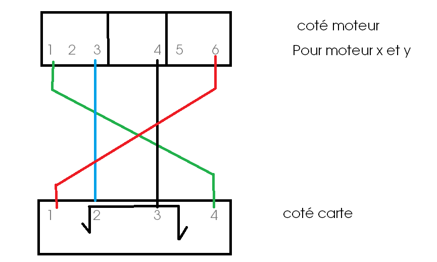

fred67 Posté(e) Novembre 11, 2016 Partager Posté(e) Novembre 11, 2016 J'ai trouvé pourquoi les moteurs ne fonctionnnais pas correctement, j'avais pris ces cables https://fr.aliexpress.com/item/5-pcs-lot-3d-Impression-Pi-ces-XH2-54-connecteur-RepRap-Dupont-fil-1-M-broches/32672762575.html?categoryId=200003886&detailNewVersion et le problème c'et que c'est des cables droit, alors que chez dagoma le vert et le rouge sont inversé entre le moteur et la carte, j'ai donc coupé ces deux cables et soudé le vert au rouge et inversement si ça aide quelqu'un Lien vers le commentaire Partager sur d’autres sites More sharing options...
regartwork Posté(e) Novembre 11, 2016 Partager Posté(e) Novembre 11, 2016 ah oui merci pour l'info j'ai pris les mêmes... Lien vers le commentaire Partager sur d’autres sites More sharing options...
fred67 Posté(e) Novembre 11, 2016 Partager Posté(e) Novembre 11, 2016 En gros on fait ça pour le x et le y, pour l'extrudeur je crois qu'il faut aussi le faire Lien vers le commentaire Partager sur d’autres sites More sharing options...
fred67 Posté(e) Novembre 11, 2016 Partager Posté(e) Novembre 11, 2016 Les axes semblent inversés avec ce branchement, je vais inter changer les deux autres cables demain certainement pour voir si ça résoud le problème Lien vers le commentaire Partager sur d’autres sites More sharing options...

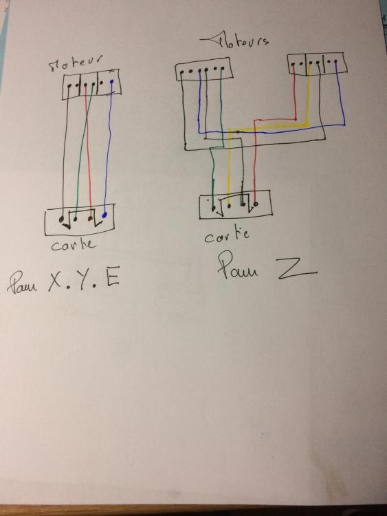

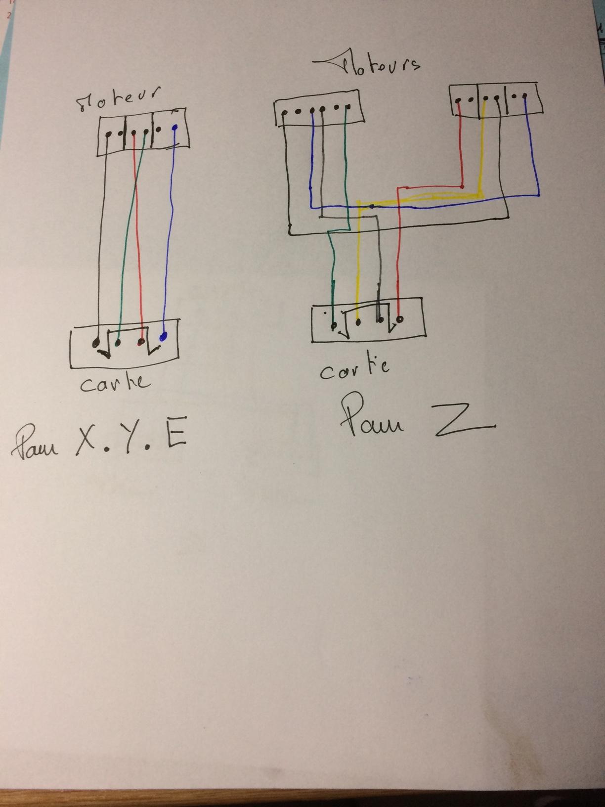

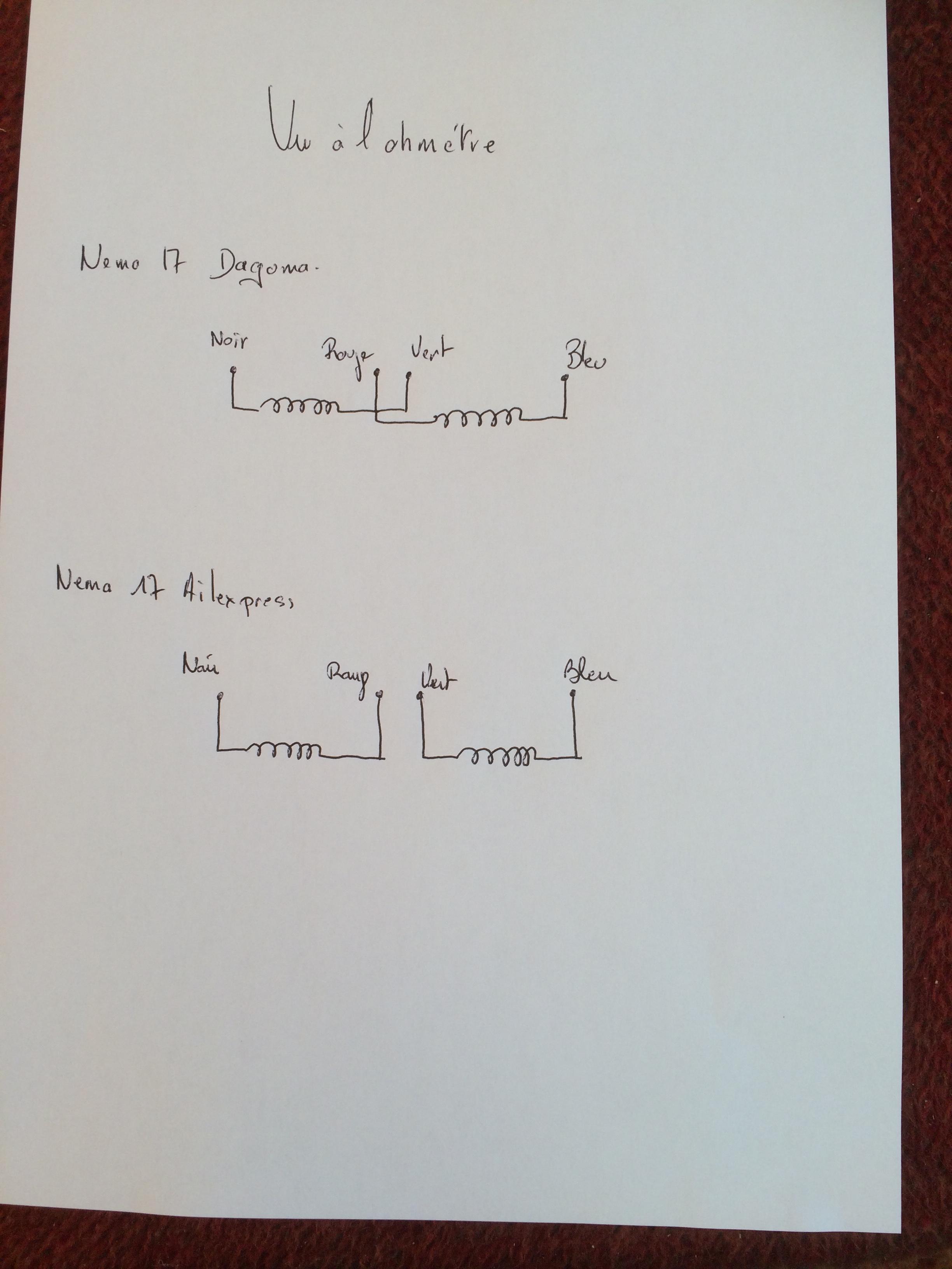

Gilles29 Posté(e) Décembre 27, 2016 Partager Posté(e) Décembre 27, 2016 (modifié) Bonjour à tous J'ai un problème avec mes 3 moteurs Nema17 40 que j'ai acheté sur la bay , ils refusent de tourner , ils broutent sur place . ces moteurs équipent l'axe des X , Y et extruder . les moteurs des Z fonctionnent parfaitement ( ils viennent de chez dagoma ) j'ai essayé un autre moteur sur la sortie des X , il fonctionne mais il est trop petit (34) pour remplacer le 40 . voici les caractéristiques de ces moteurs , ils me semblent conformes à ce que l'on attend : KS42STH40-1204A Caratteristiche: Step Angle 1.8 degree Step Angle Accuracy ±5% Rated Voltage 2 VDC Rated Current DC 1.2 A/Phase Resistance(20℃) 1.7 Ω/phase Resistance Accuracy ±10% Holding Torque 0.4 N/m Temperature Rise 80°C Max Ambient Temperature -20°C~+50°C Insulation Resistance 100MΩ Min., 500VDC Dielectric Strength 500VAC for one minute Shaft Radial Play 0.02Max (450g-load) Shaft Axial Play 0.08Max (450g-load) Max. radial force 28N (20mm from the flange ) Max. axial force 10N 4 connessioni Dimensioni 40x42.3x42.3 Merci de votre aide , je voudrai bien finir le montage de cette Easy cette semaine Modifié (le) Décembre 27, 2016 par Gilles29 Lien vers le commentaire Partager sur d’autres sites More sharing options...
Gilles29 Posté(e) Décembre 27, 2016 Partager Posté(e) Décembre 27, 2016 (modifié) Problème réglé : c'était une histoire de câblage un peu bizarroïde par rapport au dessin de @LLO maintenant , avant la mise en route je voudrais tester les ventilos , la commande M106 ne fait rien ... Modifié (le) Décembre 27, 2016 par Gilles29 Lien vers le commentaire Partager sur d’autres sites More sharing options...
LLO Posté(e) Décembre 27, 2016 Partager Posté(e) Décembre 27, 2016 @Gilles29 bonjour le dessin fait est une représentation des câbles fournit par dagoma pour le kit de migration d'une discovery 200 en discoeasy 200 en contrôlant a l’Ohmètre les bobines sont croisées sur les nema 17 dagoma Lien vers le commentaire Partager sur d’autres sites More sharing options...
