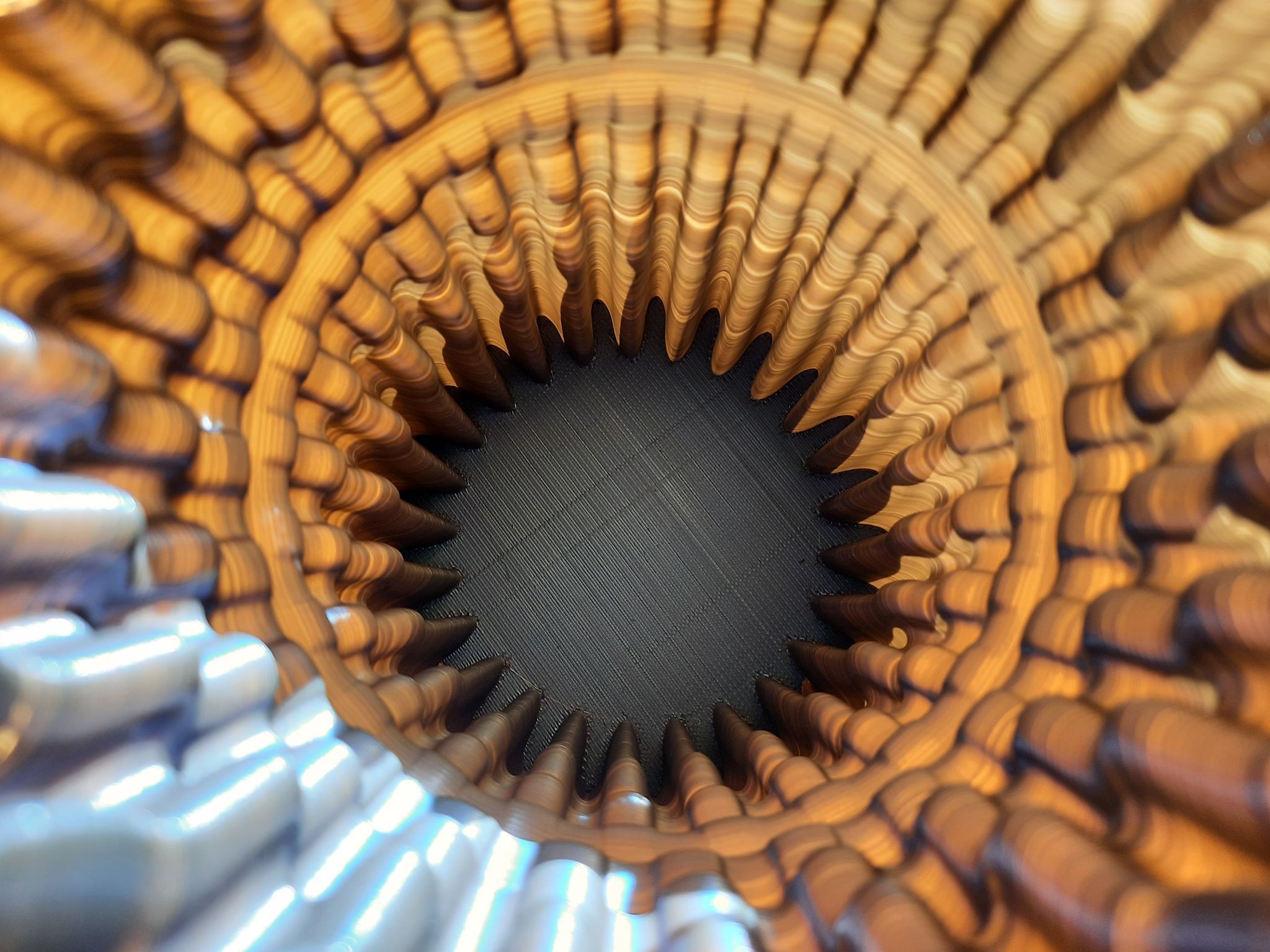

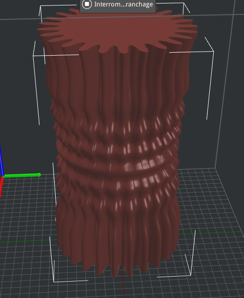

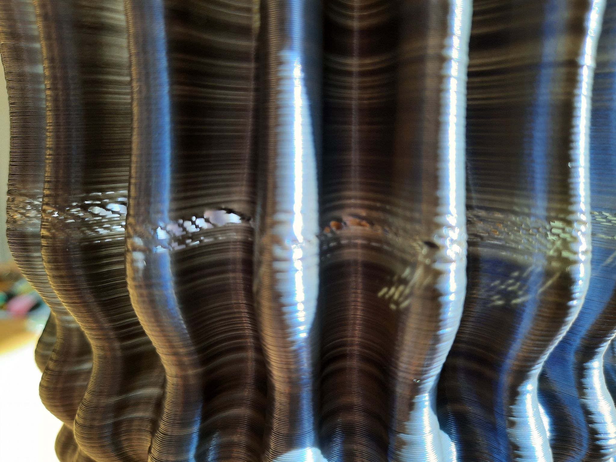

amundsen Posté(e) Avril 16, 2022 Partager Posté(e) Avril 16, 2022 Bonjour, J'essaie d'obtenir dans mon trancheur (IdeaMaker) une pièce creuse avec un fond à partir d'une pièce pleine. En utilisant un remplissage à 0% et en définissant un certain nombre de couches inférieures et de coques, j'obtiens à peu près ce que je veux. Cependant, IdeaMaker ajoute des renforts à certains endroits (ils apparaissent en couleur saumon sur l'image de la pièce après tranchage ci-dessous). Je ne trouve pas d'option qui permettrait d'éviter ces renforts indésirables. Quelqu'un aurait une idée? J'ajoute une image de l'extérieur de la pièce qui explique pourquoi ces renforcements apparaissent de manière intermittente sur les bord : le diamètre de la pièce évolue de manière cyclique selon la hauteur. Lien vers le commentaire Partager sur d’autres sites More sharing options...

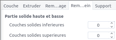

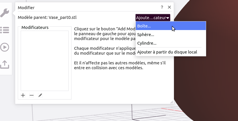

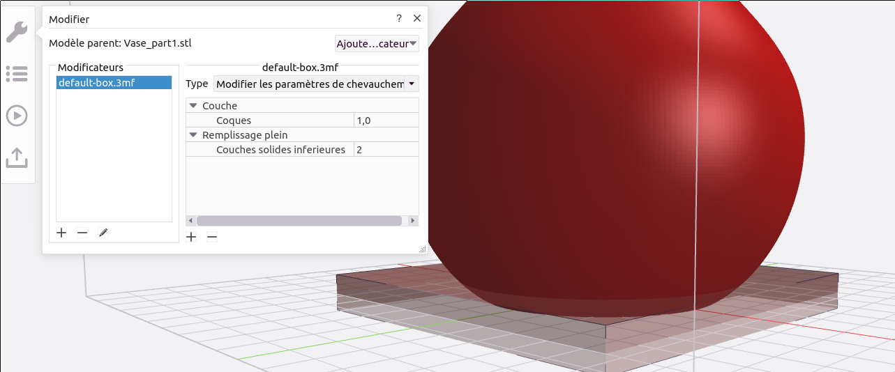

PPAC Posté(e) Avril 17, 2022 Partager Posté(e) Avril 17, 2022 (modifié) Salutation ! Donc tu cherche a faire du mode vase mais pas avec le mode vase pour ne garder que n lignes de la Coque ... En fait, il semble que le fait de ne pas mettre a 0 le nombre de "Couches solides inférieurs" et "supérieures" soit la raison de ce que tu appel "renforts" ( qui dans l’aperçu sont du "Remplissage plein" (clic dessus pour les masquer tu verra si c'est bien cela ... ) Et donc si tu les passent a 0 le nombre de "Couches solides inférieurs" et "Couches solides supérieures" alors il te faudra ajouter un modificateur comme par exemple une boite que tu redimensionne et place comme il faut et pour ce modificateur tu ajoute "Couche solides inférieur" que là tu ne mettra pas a 0 pour avoir un socle ... Edit : mais sinon le plus simple pour faire un vase c'est surement d'utiliser le "mode vase" ! ( la spiralisation des contours extérieur a du bon ...) et pour avoir un truc étanche et résistant ( car alors il n'y a qu'une seul ligne de coque ) il faut modifier le débit pour la coque ( l'augmenter a genre 110%) et modifier la largeur de ligne (la forcer a plus que le diamètre de la buse) et drastiquement réduire la vitesse d'impression car sinon le forçage du débit et de la largeur de ligne ne laissera pas le temps au filament de passer ... (sans oublier de vérifier que tu n'a pas une limite de débit volumétrique activé par défaut comme sous Prusa Slicer ) cf : (pour Ultimaker Cura mais même principe je pense sous IdeaMaker ... ) Citation Re édit : je veux bien avoir quand tu aura passé les complications des photos de tes résultats (avec si possible les paramètres important (que j'aurais oublié de mentionner) a modifier pour y arriver ) Merci. Tiens nous au jus, bon essais d'impressions et bonne continuation ! Modifié (le) Avril 17, 2022 par PPAC 1 Lien vers le commentaire Partager sur d’autres sites More sharing options...
amundsen Posté(e) Avril 17, 2022 Auteur Partager Posté(e) Avril 17, 2022 @Axel Malheureusement le fichier de ma pièce est beaucoup trop volumineux que pour être envoyé sur le forum (136Mo, impossible de descendre sous les 9Mo autorisés, même en compressant). Mais merci pour la proposition. @PPAC Je connais le mode vase, mais j'avais l'impression que ma technique me laisse plus de liberté sur l'épaisseur des parois que le mode vase normal. Cependant, s'il n'y a pas moyen d'éviter le mode vase, je l'utiliserai. Merci pour les conseils. Lien vers le commentaire Partager sur d’autres sites More sharing options...

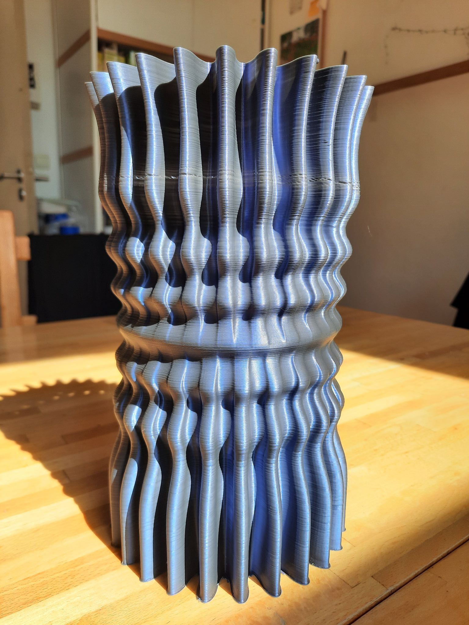

amundsen Posté(e) Avril 18, 2022 Auteur Partager Posté(e) Avril 18, 2022 Voici la pièce imprimée (PLA Winkle Interference Blue). J'ai finalement utilisé le vrai mode vase. J'aime bien le rendu mais malheureusement, il y a eu un problème aux 3/4 de la hauteur. Il y a 21 heures, Axel a dit : Et le fichier cad ? Au format dxf ? possible ? C’est du OpenSCAD. 1 Lien vers le commentaire Partager sur d’autres sites More sharing options...
