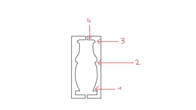

kino Posté(e) Avril 19, 2022 Auteur Partager Posté(e) Avril 19, 2022 En réfléchissant à la taille du plateau, j'ai un doute concernant une des utilisations que je voudrais faire de l'imprimante. Je prévois d'imprimer des moules afin de faire des sculptures type vase en silicone voir résine. En partant sur la Ender 3 s1, la hauteur de 270 mm me semblait correct pour des sculptures de 240-250 mm en laissant 10 mm d'épaisseur de moule en bas et en haut. Mais je me pose la question de savoir si imprimer un moule à la verticale ne va pas me poser des problèmes si j'ai des décrochages un peu horizontaux. Je sais qu'il existe la solution des supports, mais je ne sais pas ce que ça implique. Je pourrais aussi imprimer les moules à l'horizontale, en deux parties, mais je suppose que cela laissera une rainure ? Du coup je me demande si la Sovol SV01 pro et son plus grand plateau ne serait pas mieux afin de pouvoir imprimer les moules à l'horizontale. En imprimant sur le coté de 280 mm, en laissant toujours 10 mm d'épaisseur de moule de chaque cotés, je serait à 250-260 mm, ce qui reste ok. Je joins un exemple pour illustrer mon propos. Pensez vous qu'imprimer à la verticale est problématique à la vue de décrochages de type 1,2,3,4 comme illustré sur mon dessin ? (concernant la Sovol sv01 pro, je ne trouve pas de vidéos de test; j'avoue que ça me refroidi un peu et j'ai l'impression que pas beaucoup de personnes l'utilise ?) Lien vers le commentaire Partager sur d’autres sites More sharing options...
Savate Posté(e) Avril 20, 2022 Partager Posté(e) Avril 20, 2022 Il y a 4 heures, kino a dit : Pensez vous qu'imprimer à la verticale est problématique à la vue de décrochages de type 1,2,3,4 comme illustré sur mon dessin ? Les surplombs de type 2 et 3 ne devraient pas vraiment poser de problèmes, par contre 1 et 4 nécessiteront des supports qui vont fortement rallonger le temps d'impression en vertical... et si ta pièce est fermée ils ne seront pas enlevables ce qui peut - pour un moule - poser deux trois petits problèmes En horizontal et en deux morceaux : aucun soucis. Pour les imprimantes, personne n'a cité les Artillery X1/X2 ou Genius/Genius Pro qui sont de bonnes machines (surtout les X1 et Genius), voire la Tenlog TL3D (elle ne sont pas petites c'est vrai ... ) Tu indiques aussi ABS et Flex dans les matériaux : * Flex : il est préférable d'avoir un direct drive * ABS : oublie au début avec ces machines elles ne sont pas prévues pour supporter longtemps la température d'impression de l'abs, il faut un caisson et un plateau pei est fortement recommandé (et puis ce n'est pas le matériau le plus simple pour débuter) Lien vers le commentaire Partager sur d’autres sites More sharing options...
MrMagounet Posté(e) Avril 20, 2022 Partager Posté(e) Avril 20, 2022 @kino mon copain @Savatea très bien répondue rien de plus a dire c'est pas impossible debout avec les support sur ton moule est en 2 parti distinctes mais il y aura malgré tous des traces au niveau des supports cela peut dégrader un peu le rendu a voir. Il est en effet préférable une impression a plat ce qui de plus augmente l'adhésion au plateau et évite, tout mouvement de la pièce lors de mouvement du plateau. @Savate non j'ai pas parler des Artillery cette fois , mais je trouve plus pertinent la nouvelle SV01 pro pour sont usage que les Artillery car elle prend pas plus de place en profondeur que la Genius et Ender 3 S1 mais offre une plus grand surface en largeur a 280 proche des X1 X2 et autres grand format Lien vers le commentaire Partager sur d’autres sites More sharing options...
kino Posté(e) Avril 20, 2022 Auteur Partager Posté(e) Avril 20, 2022 @Savate Ok, merci pour tes réponses. Je compte faire un caisson par la suite pour le ABS. @MrMagounet Ok, j'aurais moins de soucis à plat. Quid d'imprimer à plat mais en diagonale histoire de gagner quelques mm; ça ne pose pas de problèmes je suppose ? Question concernant le bruit; pendant l'impression, je sais qu'on entend le bruit des ventilos; mais est ce qu'on entend également le bruit de déplacement de la tête (zzzzz zzzzz zzzzz) comme j'ai déjà entendu sur des imprimante plus anciennes ? Lien vers le commentaire Partager sur d’autres sites More sharing options...
MrMagounet Posté(e) Avril 20, 2022 Partager Posté(e) Avril 20, 2022 Il y a 4 heures, kino a dit : @Savate Ok, merci pour tes réponses. Je compte faire un caisson par la suite pour le ABS. @MrMagounet Ok, j'aurais moins de soucis à plat. Quid d'imprimer à plat mais en diagonale histoire de gagner quelques mm; ça ne pose pas de problèmes je suppose ? Question concernant le bruit; pendant l'impression, je sais qu'on entend le bruit des ventilos; mais est ce qu'on entend également le bruit de déplacement de la tête (zzzzz zzzzz zzzzz) comme j'ai déjà entendu sur des imprimante plus anciennes ? En diagonal oui tu peux parfaitement le faire pour gagner un peu en taille, cela fait juste travailler conjointement les moteur X et Y en permanence comme quand on imprime une courbe. Les mouvements des axes de ces imprimante sont silencieux elles utilises toute les 2 des drivers silencieux, tu entendra les ventilo et l'extrudeur lors des retractions. Lien vers le commentaire Partager sur d’autres sites More sharing options...

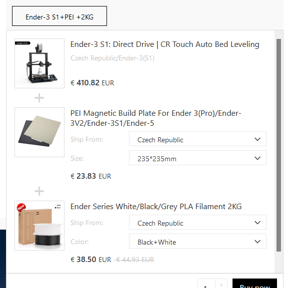

kino Posté(e) Avril 21, 2022 Auteur Partager Posté(e) Avril 21, 2022 (modifié) @SavateMerci pour ta réponse. @MrMagounetMerci pour ces explications très claires. Finalement rien ne sert d'aller vite, il faut partir à point ! Et concernant ma deuxième question, vous ne savez pas ? (désolé d'être chiant) Sur le site de Creality, à l'achat du bundle, ils vendent 2 plateaux de 235mm x 235mm; cela veut-il dire qu'avec ces plateaux, je pourrais imprimer sur une plus grande surface que les 220mm x 220mm d'origine ? Merci Modifié (le) Avril 21, 2022 par kino Lien vers le commentaire Partager sur d’autres sites More sharing options...
MrMagounet Posté(e) Avril 21, 2022 Partager Posté(e) Avril 21, 2022 Il y a 1 heure, kino a dit : @SavateMerci pour ta réponse. @MrMagounetMerci pour ces explications très claires. Finalement rien ne sert d'aller vite, il faut partir à point ! Et concernant ma deuxième question, vous se savez pas ? (désolé d'être chiant) Sur le site de Creality, à l'achat du bundle, ils vendent 2 plateaux de 235mm x 235mm; cela veut-il dire qu'avec ces plateaux, je pourrais imprimer sur une plus grande surface que les 220mm x 220mm d'origine ? Merci Non tu imprime sur la surface définit par le firmware, sur ma CR10s Pro par exemple j'ai un plateau de 310x320 mais je cela ne veux pas dire que je peux imprimer a 320 en Y pourquoi car déjà 10mm sont réserver au clip de maintient du plateau. ma Genius utilise des feuille d'acier PEI de 230x230 mais la surface d'impression est de 220x220. Donc si Creality indique 220x220 c'est que le firmware est définit sur une zone de 220x220 en modifiant ce dernier tu pourrait peut être passer a 225 voir un poils plus mais tu arrivera jamais a 235. Car sinon a 235 le filament serait poser sur la tranche du plateau et tomberais dans le vide. Lien vers le commentaire Partager sur d’autres sites More sharing options...
kino Posté(e) Avril 21, 2022 Auteur Partager Posté(e) Avril 21, 2022 @MrMagounet Ok, c'est bien ce que j'imaginais Selon toi, qu'est ce qui explique la différence de 100€ entre les 2 imprimantes, sachant que la SV01 pro utilise la CM, le CR touch et l'alim (je crois) de la S1 ? La SV01 pro à en plus un écran tactile, et pas la S1. Je me dis qu'il doit bien y avoir du moins bien sur la Sovol hormis les finitions et/ou le look globale de la machine. Lien vers le commentaire Partager sur d’autres sites More sharing options...

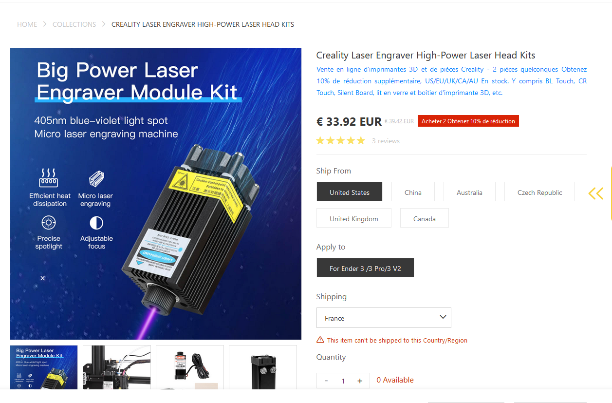

kino Posté(e) Avril 21, 2022 Auteur Partager Posté(e) Avril 21, 2022 @MrMagounet Ok, merci pour ces précisions. Apparemment Creality vend aussi un kit graveur laser; je n'ai pas trouvé l'info à savoir si c'est compatible avec la S1; je présume que oui. Bizarrement les prix pour la tête laser et pour la S1 elle même, ne sont pas les mêmes qu'on soit sur le site .eu ou le site .com...... Pour couronner le tout, la Sovol n'est plus dispo..... Lien vers le commentaire Partager sur d’autres sites More sharing options...
MrMagounet Posté(e) Avril 22, 2022 Partager Posté(e) Avril 22, 2022 Je ne saurait te dire pour la Creality et le laser. Pour la SV01 Pro en effet elle est rupture de stock y a eu pas mal de demande semble t'il Lien vers le commentaire Partager sur d’autres sites More sharing options...
