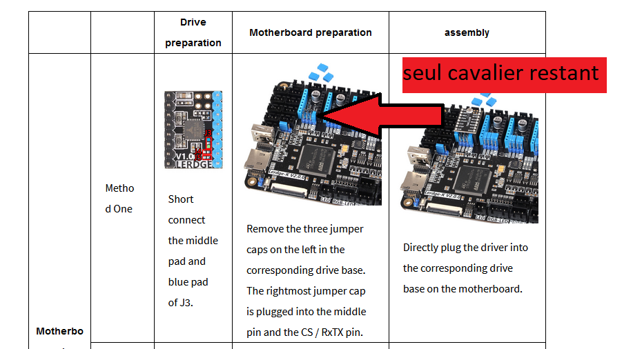

Rene6442 Posté(e) Avril 20, 2022 Partager Posté(e) Avril 20, 2022 Bonsoir à tous, J'ai commencé mon projet d'imprimante 3D maison avec un plateau de 310x310 sur rails J'ai installé l’électronique, carte mère Lerdge K, écran etc et ça fonctionne ! Le portique vertical est pas encore monté Lorsque je test mon Endstop Y il fonctionne nickel Par contre mon soucis vient de mes moteurs ... J'ai été dans le menu de la carte indiqué qu'il s'agit de TMC2209 et peut importe l'option "standalone" / "stealthshop" ou "Spreadcycle" il fait de vieux craquement et tremble ? Et je ne m'y connais pas assez pour comprendre d’où le soucis pourrait venir j'ai quelques idées : -Position de Jumpers sous les drivers ? -Intensité ? -un mode (spi/uart) particulier de fonctionnement est il nécessaire ? Je suis un peu perdu Merci d'avance, Bonne soirée, René Lien vers le commentaire Partager sur d’autres sites More sharing options...

pommeverte Posté(e) Avril 21, 2022 Partager Posté(e) Avril 21, 2022 Comme le montre cette photo vue dans cette doc, effectivement, si tes drivers TMC2209 sont en mode UART (pistes de J3 reliées), alors il ne faut laisser que le cavalier de droite et se mettre en mode "stealthshop" ou "Spreadcycle" mais pas en mode Standalone. Citation Lien vers le commentaire Partager sur d’autres sites More sharing options...

pommeverte Posté(e) Avril 21, 2022 Partager Posté(e) Avril 21, 2022 (modifié) Si tu es sûr que tes TMC ne sont pas en mode UART alors effectivement, ta config actuelle devrait fonctionner en mode standalone. Mais je doute fortement que tes TMC ne soient pas en mode UART (ça semble être standard chez Twotrees, voir cette annonce). Tu les a achetés où tes drivers? peux-tu fournir le lien du site / l'annonce? il y a 25 minutes, Rene6442 a dit : Je peux donc enlever tout les cavaliers pour tester ? non, c'est: soit les 3 de droite (mode standalone) même si, à priori, le 1er à gauche n'a pas d'incidence (marqué TBD) et pourrait également être laissé soit le dernier à droite (mode UART) Edit: il y a 25 minutes, Rene6442 a dit : Sans soudure je veux dire La soudure en J3 semble être spécifique aux TMC2209 lerdge, pour ta version TwoTrees, c'est différent Modifié (le) Avril 21, 2022 par pommeverte Lien vers le commentaire Partager sur d’autres sites More sharing options...

pommeverte Posté(e) Avril 21, 2022 Partager Posté(e) Avril 21, 2022 (modifié) il y a 24 minutes, Rene6442 a dit : Sais tu voir ce qu'il faut ? Si je me fie à la description, j'crois qu'c'est clair : Twotrees – pièces d'imprimante 3d, pilote de moteur pas à pas TMC2209 2209, 2,5 a UART, ultra silencieux pour sgen _ l gen _ l Robin Nano, 5 pièces ou alors, ils nous ont "menti à l'insu de notre plein gré" Donc, effectivement, trop de cavalier tu as, jeune padawan . Seul celui de droite est à laisser et tu ne choisis pas le mode standalone. Modifié (le) Avril 21, 2022 par pommeverte Lien vers le commentaire Partager sur d’autres sites More sharing options...

Rene6442 Posté(e) Avril 21, 2022 Auteur Partager Posté(e) Avril 21, 2022 Voilà je viens de changer les jumpers pour le mode Uart Et voici une photo du dessous d'un des driver Ça tremble moins fort mais ça ne bouge toujours pas Lien vers le commentaire Partager sur d’autres sites More sharing options...
pommeverte Posté(e) Avril 21, 2022 Partager Posté(e) Avril 21, 2022 (modifié) Etape 2: vérifier si ton moteur est câblé comme prévu sur la carte: sur le connecteur du moteur, si tu mesures la résistance sur les 2 broches de gauche , tu dois trouver moins de 20ohms, pareil pour les 2 de droite. Si tu as une résistance infinie, c'est qu'il faut intervertir des fils dans le connecteur pour obtenir la bonne config (continuité entre 1-2 et 3-4). Etape 3: définir les paramètres pour chaque moteur (fonction de ses caractéristiques et des drivers) voir la section Trinamic drive-> Related Parameters de cette doc. Pour info, les résistances de tes drivers sont de 110 mOhms Modifié (le) Avril 21, 2022 par pommeverte Lien vers le commentaire Partager sur d’autres sites More sharing options...
Rene6442 Posté(e) Avril 21, 2022 Auteur Partager Posté(e) Avril 21, 2022 Merci je vais regarder à ça il y a 20 minutes, pommeverte a dit : Etape 2: vérifier si ton moteur est câblé comme prévu sur la carte: sur le connecteur du moteur, si tu mesures la résistance sur les 2 broches de gauche , tu dois trouver moins de 20ohms, pareil pour les 2 de droite. Si tu as une résistance infinie, c'est qu'il faut intervertir des fils dans le connecteur pour obtenir la bonne config (continuité entre 1-2 et 3-4). Etape 3: définir les paramètres pour chaque moteur (fonction de ses caractéristiques et des drivers) voir la section Trinamic drive-> Related Parameters de cette doc. Pour info, les résistances de tes drivers sont de 110 mOhms ça fonctionne ta technique avec la résistance de 20ohms !!! j'avais 1/4 et 2/3 je les ai remis dans l'ordre et ça fonctionne Lien vers le commentaire Partager sur d’autres sites More sharing options...
