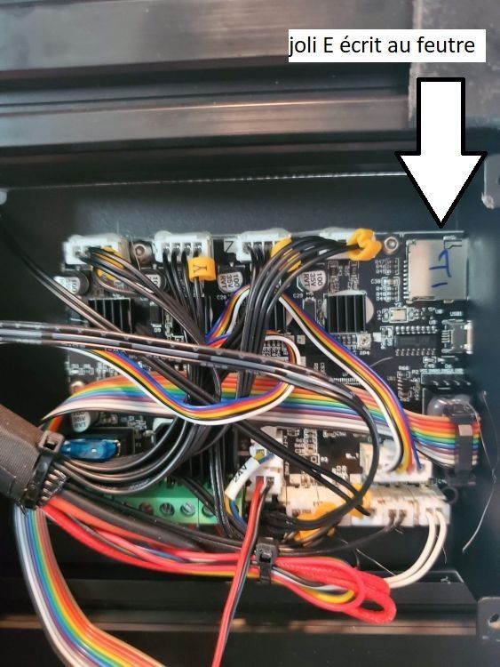

pommeverte Posté(e) Avril 21, 2022 Partager Posté(e) Avril 21, 2022 (modifié) C'est là qu'ça s'passe : Citation Modifié (le) Avril 21, 2022 par pommeverte Lien vers le commentaire Partager sur d’autres sites More sharing options...

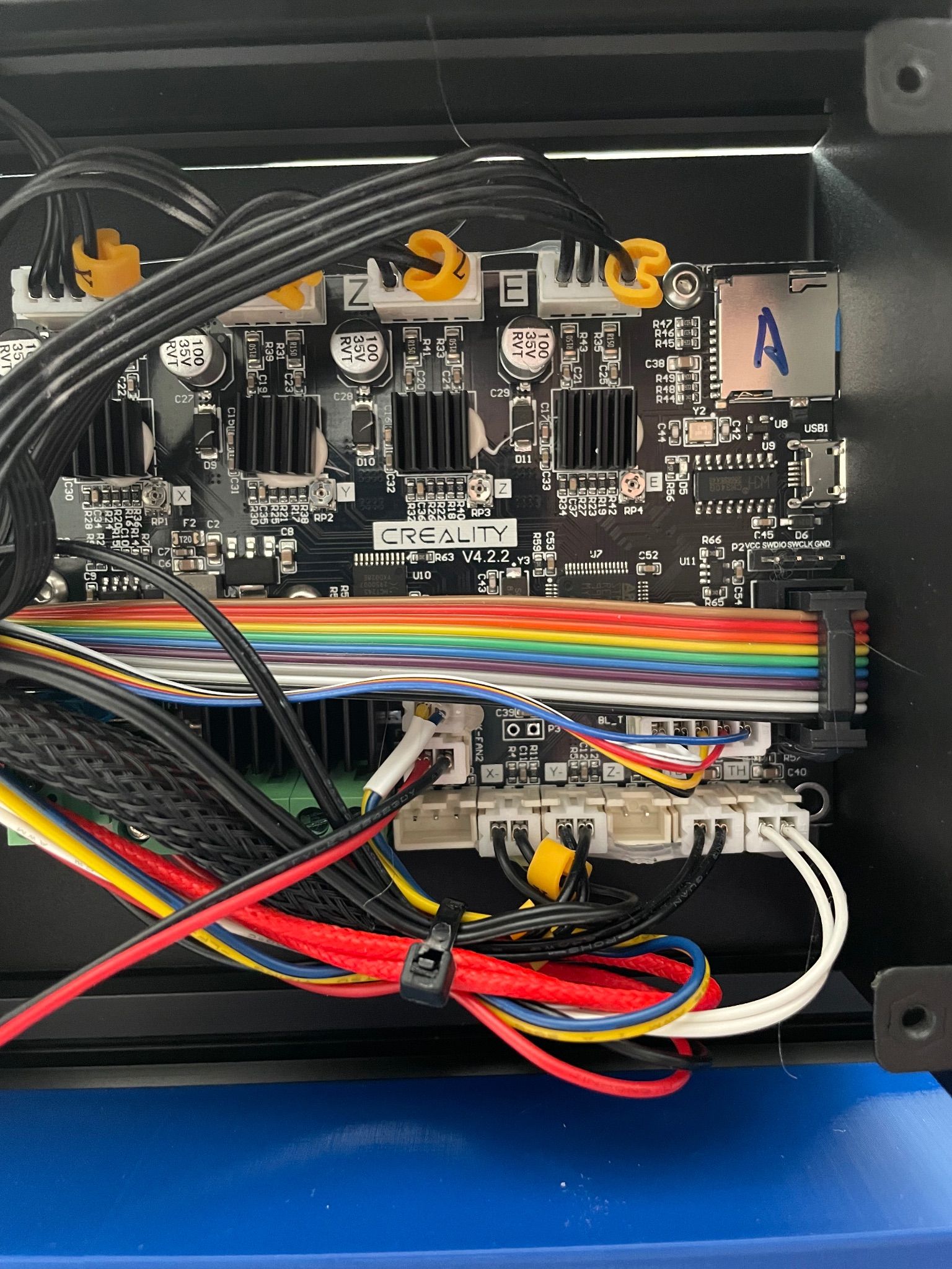

bmath21 Posté(e) Avril 21, 2022 Auteur Partager Posté(e) Avril 21, 2022 il y a 50 minutes, pommeverte a dit : C'est là qu'ça s'passe : Ce sera un A pour moi ! Mais qu’est-ce ça signifie ? Lien vers le commentaire Partager sur d’autres sites More sharing options...
pommeverte Posté(e) Avril 21, 2022 Partager Posté(e) Avril 21, 2022 il y a 7 minutes, bmath21 a dit : Mais qu’est-ce ça signifie ? Que j'ai enfin trouvé l'info qu'il me manquait . Sinon, accessoirement, ça veut dire que tu as des drivers TMC2208, donc silencieux aussi . Du coup, il est possible que les moteurs tournent dans le mauvais: après avoir fait le flashage, tu acceptes d'effacer l'eeprom et tu vérifies que les moteurs se déplacent dans le bon sens (X+ buse va vers la droite, Y+, elle va vers le fond, Z+, la buse monte) 1 Lien vers le commentaire Partager sur d’autres sites More sharing options...
