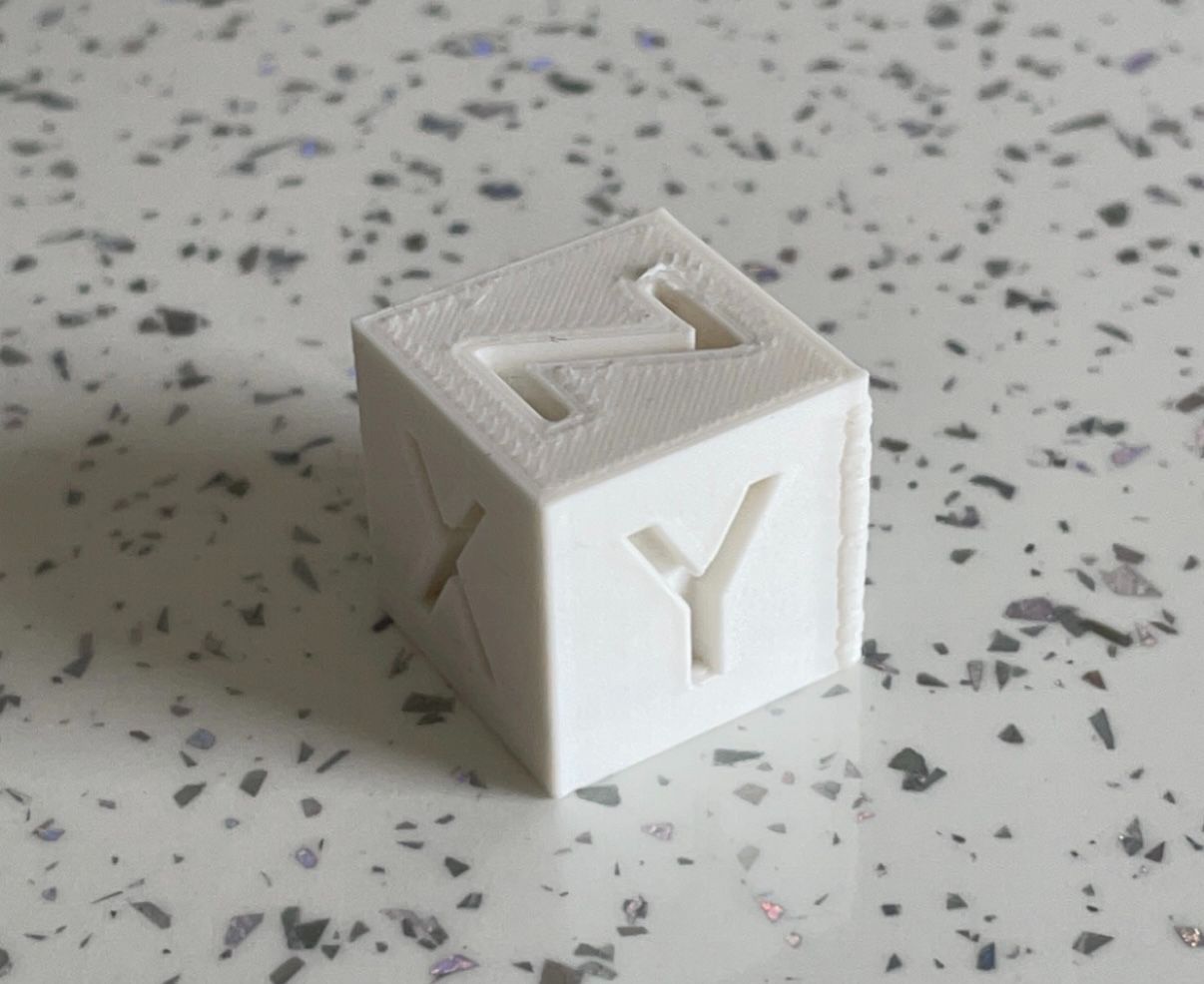

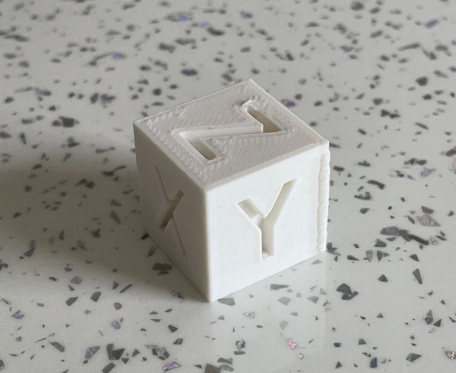

Bonjour à tous(te),
Le titre n'est pas forcément très évocateur mais difficile de faire très explicite en quelques mots, j'ai reçu mon Ender 3 v2 cette semaine après un montage minutieux et deux premières impressions (le chien fourni sur la carte sd) et cube de calibration.
L'impression est bien réalisé sauf sur une partie du cube (l'arête droite à côté du "Y"), la tête d'impression est fluide lors des 2 premiers passages et ensuite sur ce point, l'imprimante va stagner 2-3 secondes ce qui va créer une couche plus épaisse de filament et se répéter à chaque nouveau tour sur ce même point.
Comme si la buse restait sur place pour comprendre les prochaines étapes à faire mais pendant ce temps du filament s'écoule...
Résultat, l'impression est propre sauf sur ce point et sur sa continuité sur l'axe Z.
A noter j'ai pu échanger avec une personne qui a commandé cette même imprimante sur la même semaine et l'avons reçu de ce fait sur la même période et lui aussi connaît ce phénomène...
Vidéo de la buse en action: https://youtube.com/shorts/UbMXR2wlafE?feature=share
Photo de l'impression en question:
Alors éventuellement changer de carte SD par une de qualité de maximum 32GB pour pouvoir la formater en FAT32 ( celle fournis se trouve souvent être de mauvaise qualité.)
( tu  te trouver surement au niveau de la jointure en Z qui si mis a "masquer" ou certaine autre choix ou paramètre comme la "Distance d'essuyage ..." peut faire des petits déplacements en plus ( donc beaucoup de commande g-code donc si une carte SD lente cela rame )  )
Sinon éventuellement c'est la "Vitesse du décalage en Z" paramètre dans le trancheur qui se trouve vraiment trop petite et donc les déplacement Z prenne un temps fou lors de l'impression  ...
Si sous "Ultimaker Cura" mettre de plugin "Settings guide" via le marché en ligne si pas déjà fait. (il te faudra créer un compte ultimaker) Il y a plein d'informations sur les paramètres.
Edit: et tu semble en très légère sur-extrusion, donc réduire le débit de disons au pif 2% ( ou pour bien faire calibrage de l'extrudeur et ajustement du débit du tuto suivant

Merci beaucoup pour ton retour détaillé et très explicite !
A ma grande surprise en mettant une sd de 16go qui trainait dans un tiroir, l'arrêt de la buse ne se produit plus ! 😀
Egalement merci pour ce tuto joint et cette sous extrusion que tu soulignes (que je personnellement je n'avais pas fait attention 😅), je n'ai pas du tout fait de calibrage de l'extrudeur donc c'est le bon moment pour.
Cool !
En y réfléchissent, c'est probablement aussi que tu avais la reprise en cas de coupure de courant activé. (Cela écris sur la carte SD (au changement de couche) le contexte pour la reprise d’impression et sur une carte SD saturée ou lente c'est problématique.)
(Donc peut être que simplement formater l'ancienne carte SD et de désactiver le reprise sur coupure de courant aurait également réduits voir résolu le problème. )
Mais bon si c’était la carte fourni, elle aurais surement posé d'autre problèmes plus tard.
Donc bon calibrage, bonnes impression et bonne continuation !

Le problème de stagnation a été résolu en changeant la carte SD, j'ai sorti la nouvelle pièce après 4h d'impression et changement de l'esteps avec le calcul détaillé précédemment, voilà les résultats.
Peu de défauts, juste à l'intérieur de la pièce quelques filaments.
Toujours ce problème de sur-extrusion d'après-vous ?

il y a 58 minutes, Yellow T-pot a dit :
Hello, ça me semble bien. Ta première couche ne semble pas assez écrasée.
Super bonne nouvelle ! La première couche pas assez écrasée pourrait-elle être la case des impressions très difficile à retirer du plateau ? Et saurais-tu me dire quelle paramètre gère cette première couche ? Sachant que les autres semblent nickel 🙂
