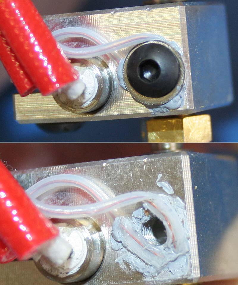

dh42 Posté(e) Septembre 7, 2016 Partager Posté(e) Septembre 7, 2016 (modifié) Salut, Je viens juste d'installer ma nouvelle carte en remplacement de celle que j'ai cramé (Melzi), et .... pas de chance, ça ne fonctionne tj pas, même si il y a un mieux. Je viens d'envoyer un mail à Dagoma, mais peut être que quelqu'un ici à la réponse, c'est peut être tout bête. voici un extrait du Gcode utilisé ; la médaille de demo ; je ne met que l'en tête. Genere par Cura-by-Dagoma pour Discovery200 avec Buse S1 ou E3Dv6 ;Basic settings: Layer height: 0.2 Walls: 0.8 Fill: 17 ;Print time: #P_TIME# ;Filament used: #F_AMNT#m #F_WGHT#g ;Filament cost: #F_COST# ;M190 S70 ;Uncomment to add your own bed temperature line ;M109 S220 ;Uncomment to add your own temperature line G91 ;relative positioning G1 Z7 G90 ;absolute positioning G28 XM109 S220 G28 X G28 Y G01 X20 Y100 G28 Z M104 S220 ;bloc palpeur G29 ;bloc Offset G92 Z10 G91 ;relative positioning G1 Z-0.75 G90 G92 Z0 G1 Z3 G1 X100 Y200 F3000 G1 Z2 M106 ;start fan full power M109 S220 M82 ;set extruder to absolute mode M107 ;start with the fan off G92 E0 ;zero the extruded length G1 F200 E3 ;extrude 10mm of feed stock G92 E0 ;zero the extruded length again G1 F9000 Lorsque l'on arrive au premier M109 S220, la machine attend que la buse chauffe, normal ... et elle ne chauffe pas, aucune tension sur les bornes "hot end" de la carte. (calibre 20V continu sur le multimètre) au bout d'environ 1min, le gcode s’arrête (plus de jus dans les moteurs, ils peuvent tourner librement) je suppose qu'il y a une sécu dans le M109 si pas de T° au bout d'un certain temps .. si je commente cette ligne M109 S220 pour qu'elle ne soit pas exécutée, alors tout le processus se poursuit, prise des origines, palpage en Z aux 4 coins etc, jusqu'au prochain M109 S220 avez vous une idée de la nature du problème. merci de votre aide. PS: M109 S220 = mettre la buse en chauffe et attendre jusqu'à ce que la T° de 220° demandée soit atteinte) Edit: R sonde = 20.5 Ω ++ David Modifié (le) Septembre 7, 2016 par dh42 Lien vers le commentaire Partager sur d’autres sites More sharing options...

dh42 Posté(e) Septembre 7, 2016 Auteur Partager Posté(e) Septembre 7, 2016 Citation Pour ton soucis je ne sais pas, peut être la sonde, essai voir avec un logiciel qui te donne la température actuel de ta Dago. Je ne suis pas sur de comprendre ce que tu veux dire ; si je met un coup de thermomètre laser sur le bloc ou doit se trouver le corps de chauffe, ça ne décolle pas de 26°, soit la T° ambiante à peu de chose près. il y a 5 minutes, bobotrax a dit : Ça c'est pas un soucis c'est le comportement normale de Cura par Dagoma en mode rapide il rajoutes des °C. Ok, par contre il se contrefiche aussi du réglage manuel que l'on met si on choisis "Autre PLA" ... et après une exploration du XML, ça n'a rien d'étonnant, la valeur semble figée à 205 dans le code et il ne vas pas chercher celle de la boite de texte si je la modifie. David Lien vers le commentaire Partager sur d’autres sites More sharing options...
bobotrax Posté(e) Septembre 7, 2016 Partager Posté(e) Septembre 7, 2016 (modifié) il y a 5 minutes, dh42 a dit : si je met un coup de thermomètre laser sur le bloc ou doit se trouver le corps de chauffe, ça ne décolle pas de 26°, soit la T° ambiante à peu de chose près. Non ce n'est pas ça, par exemple moi j'utilise Octoprint et lui me donne la température de la sonde, avec une sonde HS tu peux avoir une valeur genre -27 du coup l'imprimante ne se met pas en chauffe... (je ne dit pas que c'est ton soucis mais c'est une possibilitée). Il n'y a pas qu'Octoprint il y a des logiciels qui te permette de piloter ta machine en USB mais n'ayant pas essayé je ne vais pas te conseiller et te dire des âneries. Modifié (le) Septembre 7, 2016 par bobotrax Lien vers le commentaire Partager sur d’autres sites More sharing options...
dh42 Posté(e) Septembre 7, 2016 Auteur Partager Posté(e) Septembre 7, 2016 (modifié) apparemment sur le site des pièces détachées, ils disent que la sonde est censée avoir une résistance de 100 Kohms .... j'ai 20 ohms au multimètre ... donc HS je suppose ; cool elle à dut tourner 30s au total lors de la première mise en marche .... encore un truc minuscule qui doit être bien chiant à changer (sans parler qu'il faut ressortir tous les fils de la gaine spiralée) va finir à la poubelle cette saleté si ça continu à me gonfler !! Modifié (le) Septembre 7, 2016 par dh42 Lien vers le commentaire Partager sur d’autres sites More sharing options...
bobotrax Posté(e) Septembre 7, 2016 Partager Posté(e) Septembre 7, 2016 (modifié) C'est le jeux! il y a 8 minutes, dh42 a dit : j'ai 20 ohms au multimètre Déconnecté de la Melzi? Et les sondes c'est fragile, ça peux venir d'un mauvais montage ou claquer bêtement, je te conseils d'en avoir quelques une d'avance. Edit : Je viens de lire ta présentation, tu n'as pas de chance . Modifié (le) Septembre 7, 2016 par bobotrax Lien vers le commentaire Partager sur d’autres sites More sharing options...

dh42 Posté(e) Septembre 7, 2016 Auteur Partager Posté(e) Septembre 7, 2016 faut surtout que je prenne les bonnes lunettes ... et la loupe ; je vois bien que ça arrive vers le petit cube en alu qui est serré sur la buse, mais pas plus .. ni comment ça tient ... mais bon, la j'ai usé mon capital patience pour cette semaine ... j'en ai peur Lien vers le commentaire Partager sur d’autres sites More sharing options...
bobotrax Posté(e) Septembre 7, 2016 Partager Posté(e) Septembre 7, 2016 Mdr, de toute manière tu ne peux pas la sortir elle est "scellé" avec une pâte qui durcis, ça par contre ça m'étonnerai que Dagoma ne prenne pas en garantie. Pour la sortie il faut la dégommer avec un foret. Lien vers le commentaire Partager sur d’autres sites More sharing options...
Nz0 Posté(e) Septembre 7, 2016 Partager Posté(e) Septembre 7, 2016 Désolé @dh42 , je ne voulais pas me moquer ... mais bien rire , et j'avais pas capté que tu étais vraiment en mode furax ! Sérieusement , si ton imprimante est neuve , fait comme te le suggère @bobotrax : renvoies ta tête chez Dagoma Sinon , il faut forer l'ancienne et puis il y a deux écoles : la recoller avec une pâte spéciale ou juste avec du kapton (plus facile en cas de nouveau changement , et en même temps tu fais le tour "du carré" pour facilité de nettoyage et conservation thermique ) Lien vers le commentaire Partager sur d’autres sites More sharing options...

dh42 Posté(e) Septembre 15, 2016 Auteur Partager Posté(e) Septembre 15, 2016 Salut, Bon, ayant reçu des sondes que m'a donné un forumeur (mais black out de la part de Dagoma), je m’apprêtais à la changer mais j'ai constaté un truc qui me chagrine: - résistance au multimètre (déconnectée de la carte) 30 ohms (tient, bizarre, la dernière fois c'était 20.5 ) - je dévisse la vis qui tient la sonde, et je re mesure .. 105 Kohms ! .. soit ce qu'elle est censée faire. Comme je n'y vois pas grand chose, direction l'APN ... et .. je ne comprends pas trop, la gaine du fil semble avoir fondu (bizarre pour un truc qui est censé se prendre + de 200° dans les dents ! et qui à tourné 30 secondes en tout) .. et bien sur, je suppose que ma résistance de 20 ou 30 ohms viens que la vis court-circuitait les 2 fils de la sonde ? Alors question: comment c'est monté sur les vôtres ? ++ David Lien vers le commentaire Partager sur d’autres sites More sharing options...
