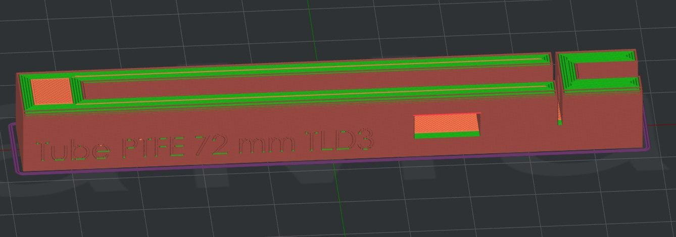

vap38 Posté(e) Avril 25, 2022 Partager Posté(e) Avril 25, 2022 (modifié) Bonjour, Voici un gabarit de découpe pour les tubes PTFE montés dans les extrudeurs TENLOG TLD3. ce gabarit permet de découper à la bonne dimension ce tube qui sera inséré dans le refroidisseur en aluminium de l'extrudeur.J'attire votre attention concernant le montage; il faut que le tube fileté métallique M6 applique une légère pression pour que l'extrémité du tube PTFE soit au contact permanant sur l'embase de la buse. Cette consigne de montage évite la fuite du filament entre le tube PTFE et l'embase de la buse. A défaut de ces conseils le tube PTFE risque de prendre du jeux et de générer une fuite avec un bouchon inévitable . A+ Francis decoupe_tube ptfe.STL Modifié (le) Avril 25, 2022 par vap38 1 4 Lien vers le commentaire Partager sur d’autres sites More sharing options...
