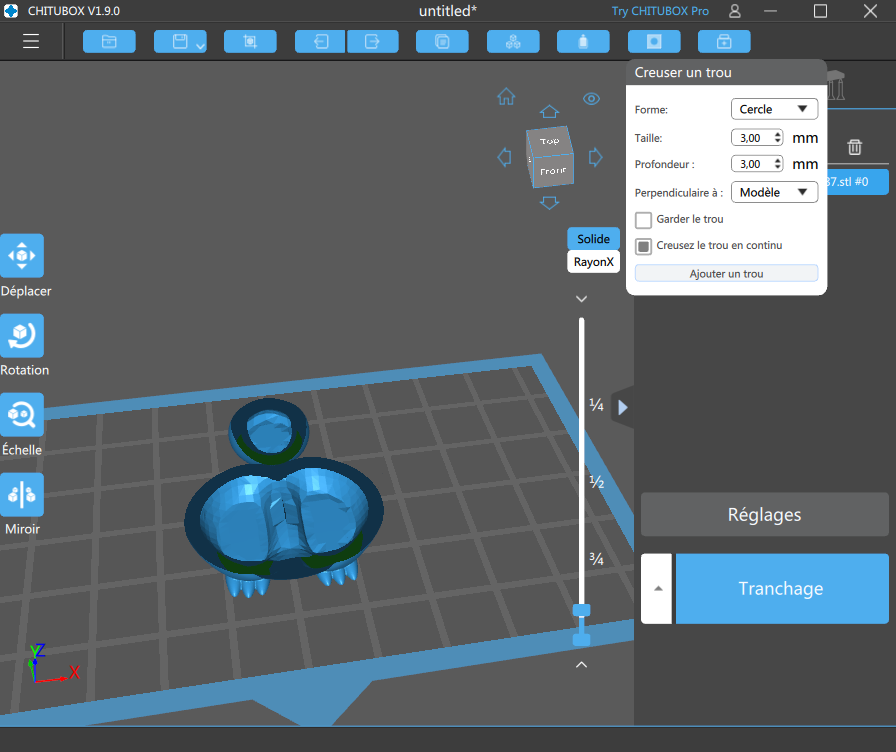

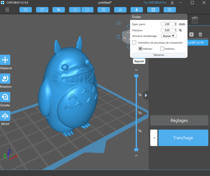

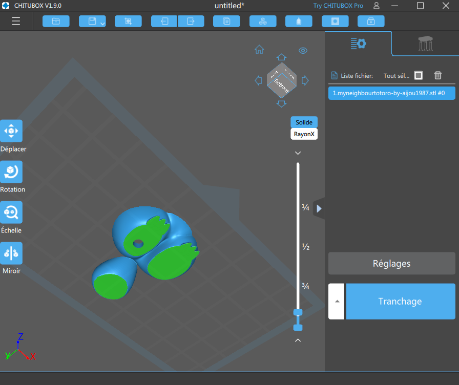

PPAC Posté(e) Avril 28, 2022 Partager Posté(e) Avril 28, 2022 (modifié) Salutation et bienvenu sur le forum ! Tu utilise quoi comme trancheur ? Par exemple avec Chitubox v1.9.0 il faut juste bien évider avant de percer et faire attention de percer avec une profondeur supérieure a l’épaisseur de l'évidage. Ici évidage avec "epais. paroi" a 2.00 mm après perçage avec une profondeur de 3 mm Il faut aussi ne pas avoir un model 3D mal conçu avec des volumes et des recouvrement mal définie sinon l’évidage peut avoir du mal a se réaliser correctement, et pour le perçage c'est toujours délicat si pas suffisamment profond sur une surface arrondis. Edit : A noter, que là, j'ai pas encore fait les supports et mon model se trouve dans une position pas forcement idéale pour une impression réussie et qu'il faut ajouter des perçages ( au moins un sur le haut , autre patte et queue, pour permettre un bon nettoyage. Aussi, si je l'imprime sans support directement en contacte avec le plateau la sur-exposition des couches de bases, fait que d'avoir utilisé 3mm en taille pour le perçage risque de ne pas être suffisant ( comme il y a toujours un effet patte d’éléphant sur les couches de bases sur-exposé) le trou ici sera surement colmaté ... Source du model 3d : https://www.myminifactory.com/object/3d-print-my-neighbour-totoro-80614 Modifié (le) Avril 28, 2022 par PPAC Lien vers le commentaire Partager sur d’autres sites More sharing options...
delaye Posté(e) Avril 28, 2022 Auteur Partager Posté(e) Avril 28, 2022 Bonjour et merci pour la réponse. j'utilise v1.7.0 et j'imprime aussi directement sur le plateau, sans support et c'est nickel à part que les trous que je fais ne sont pas bouchés aux extrémités mais en fait mon mon impression est pleine et j'ai des tubes au lieu de trous ! mon modèle s'évide à l'écran mais se rempli à l'impression, j'ai des bulles quand je fais une grille intérieure. il faudrait peut être l'incliner tout en faisant une coque épaisse avec supports Lien vers le commentaire Partager sur d’autres sites More sharing options...
PPAC Posté(e) Avril 28, 2022 Partager Posté(e) Avril 28, 2022 (modifié) Sans le model (ou un lien de téléchargement ) ou des captures d'écrans voir le résultat du tranchage pas simple d'aider plus. ( Si des gros fichiers les partager via ton google drive ) Je ne sais pas ce que vaut la version 1.7.0 de chitubox, peut être tester une version plus récente ( si ton PC l'accepte. je suis en 1.9.0 car elle tourne sous ma Ubuntu 18.04 sur mon PC pas spécialement récent, mais par exemple la v1.9.1 non ... ) Modifié (le) Avril 28, 2022 par PPAC Lien vers le commentaire Partager sur d’autres sites More sharing options...
