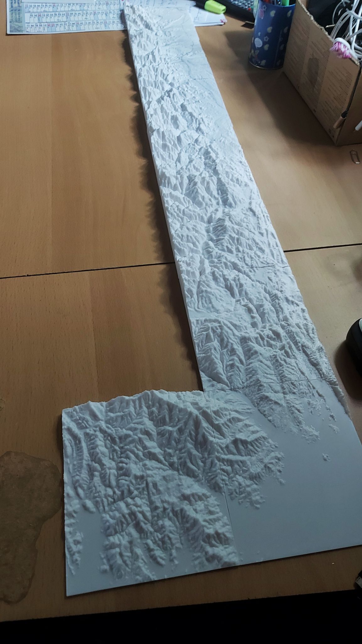

chicodetolosa Posté(e) Avril 28, 2022 Partager Posté(e) Avril 28, 2022 Bonjour, Lancé dans l'impression 3D depuis février, j'ai réalisé quelques pièces utiles ou pas. Actuellement j'ai un projet en cours qui me permet d'allier une autre "passion" : les cartes. Je suis entrain d'imprimer une carte des Pyrénées en relief, avec une dimension de 1m20x40cm. Les outils et les données disponibles actuellement nous permettent d'avoir des cartes beaucoup plus détaillées que ce que peut faire l'IGN avec ces cartes thermoformées, sur des zones françaises pas forcément exploitées par l'IGN, sur la Terre entière et à des couts divisés par 10. Donc voici l'état de mon impression, sachant que ça a commencé il y a une 10aine de jours quasiment à plein temps, et que j'en ai encore pour une 15aine. En bas c'est le Canigou. Pour info, j'avais partagé mon projet sur le groupe Facebook d'Entraide 3D et j'ai eu quelques demandes pour savoir comment j'avais fait. Je n'ai rien inventé mais j'ai un peu fouillée sur le net. Du coup j'ai fait un document détaillant la procédure. Je vais le partager dans la section logiciel 3D. 3 3 1 1 Lien vers le commentaire Partager sur d’autres sites More sharing options...
KpDp_3D Posté(e) Mai 5, 2022 Partager Posté(e) Mai 5, 2022 Beau boulot ! Et j'écris en connaissance de cause Toutefois, en ce qui concerne les données de l'IGN, je crois que nous sommes plutôt bien dotés ! Il est, en effet, possible de récupérer sur le Geoportail de l'IGN le MNT (Modèle Numérique de Terrain ) avec une résolution de 1m pour chaque département (la précision en Z est au mieux de 20 cm). Il s'agit du RGE ALTI® 1 m. Il existe au pas de 5m qui suffit pour des zones importantes. https://geoservices.ign.fr/rgealti J'ai utilisé ce MNT pour produire des qq impression en PLA afin de faire "toucher" et visualiser des zones à risque d'inondations en partant de Qgis et en utilisant surement les mêmes outils que toi. Pour info, l'IGN est en cours de production de données LIDAR (10 impulsions / m2) Le sud de la France est seul pour l'instant accessible, mais j'ai vu que qq "dalles" des Pyrénées sont disponibles. Je crois avoir lu que la résolution XY sera de 1m pour un MNT (plus pour le Modèle Numérique de Surface) mais je pense que la précision sera meilleure que le RGE Alti 1m https://geoservices.ign.fr/lidarhd P.S. Je ne travaille pas à l'IGN et je n'y ai aucun intérêt 1 Lien vers le commentaire Partager sur d’autres sites More sharing options...
