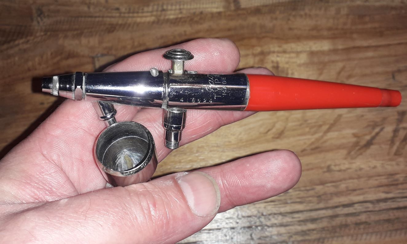

ixi Posté(e) Avril 29, 2022 Partager Posté(e) Avril 29, 2022 Salut, en 90/91 ( grosso modo pendant le quaternaire) j'ai eu la chance de pouvoir bosser 1 an au Studio Disney à Noisy le grand pour la réalisation des maquettes de présentation du site. Pour mon départ, j'avais reçu un Paasche VL...que j'utilise toujours NB : ce type de sujet me pousse à accélérer la mise au point de ma Rétrocybermachine à mazout pour revenir dans le temps 1 Lien vers le commentaire Partager sur d’autres sites More sharing options...
