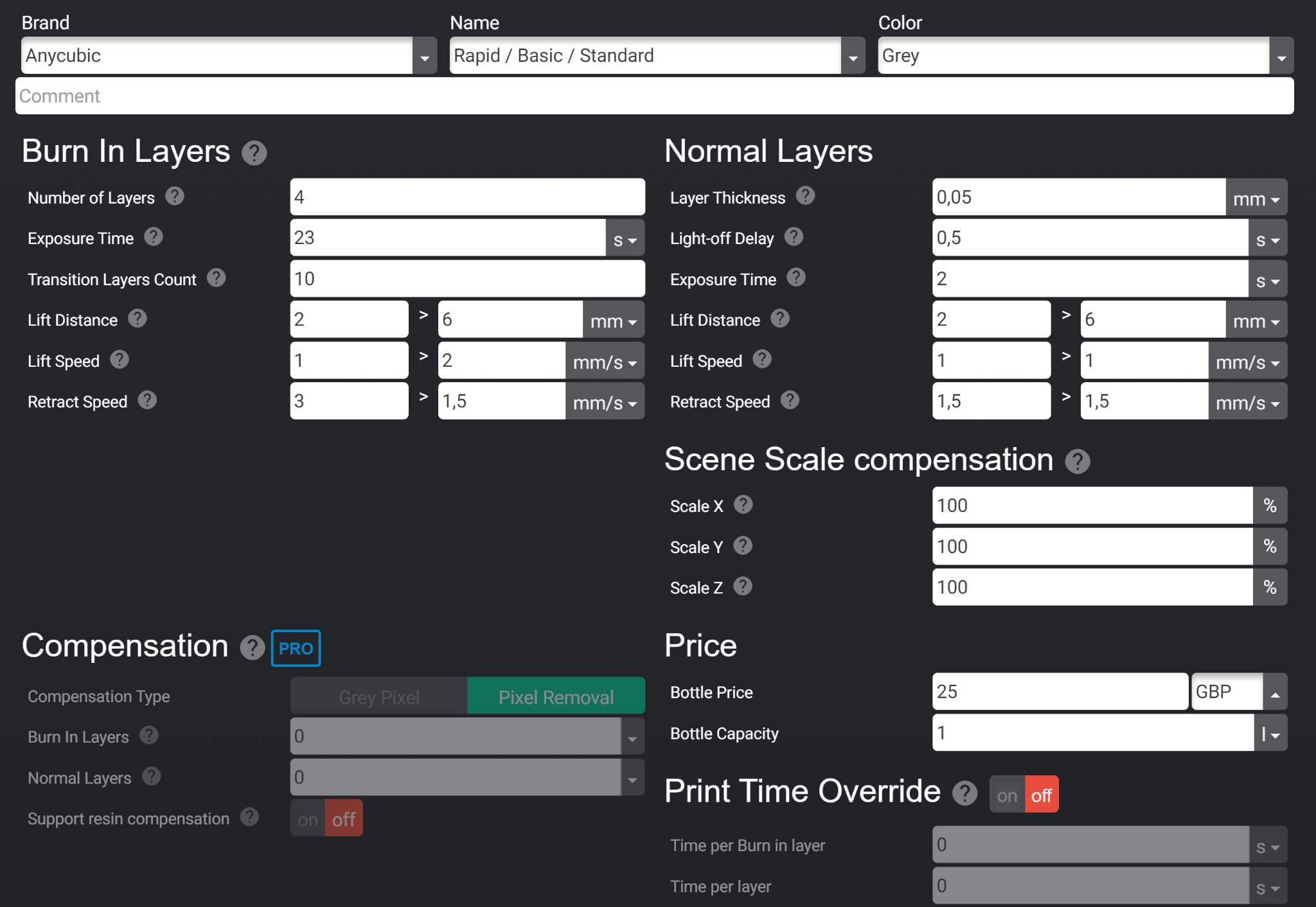

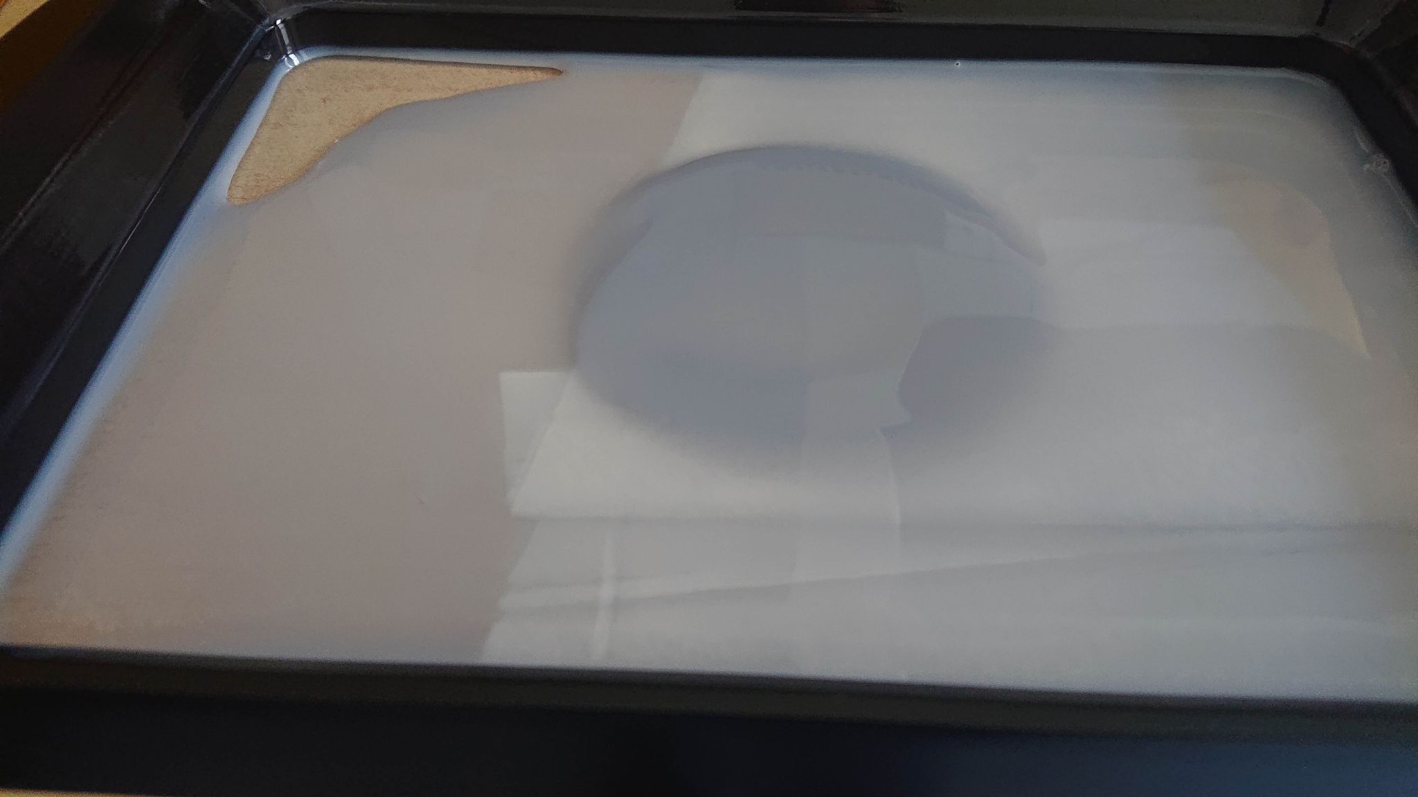

Zetoxa Posté(e) Avril 29, 2022 Partager Posté(e) Avril 29, 2022 Bonjour, J'ai récemment reçu une Photon Mono 6k comme première imprimante 3D en cadeau. Je suis novice en la matière, aussi j'ai essayé de me renseigné le plus possible sur le problème que je vais décrire et je ne sais pas s'il a été résolu dans d'autres sujets sur ce forum. Il s'agit du décollement des impressions. Lorsque l'imprimante est en marche, tout reste collé au bac d'impression et au film FEP. J'utilise la résine du constructeur: Anycubic Grey 405nm. J'ai essayé plusieurs paramétrages d'impression (changer la puissance des UV, le temps d'exposition, etc.), j'ai même changé le FEP, rien n'y fait. Après mes deux premières impressions, je n'arrive pas à avoir de pièce qui reste sur le plateau d'impression et qui ne colle pas au fond du bac. Je rajoute quelques photo du résultat d'impression, les derniers paramètres utilisés sur Lychee. La puissance des UV est à 65%. J'ai aussi testé avec différentes puissance d'UV sans changement. Avez-vous une idée d'où cela peut venir ? Est-ce lié à mes paramètres ? au FEP ? au LED de l'imprimante (j'espère que non) ? A l'écran de protection situé entre le FEP et les LED ? Au plateau d'impression ? J'ai lu que ce dernier pouvait parfois ne pas être parfaitement plat et qu'un ponçage était nécessaire. Merci par avance pour votre aide Standard Grey 50um .lyr Lien vers le commentaire Partager sur d’autres sites More sharing options...

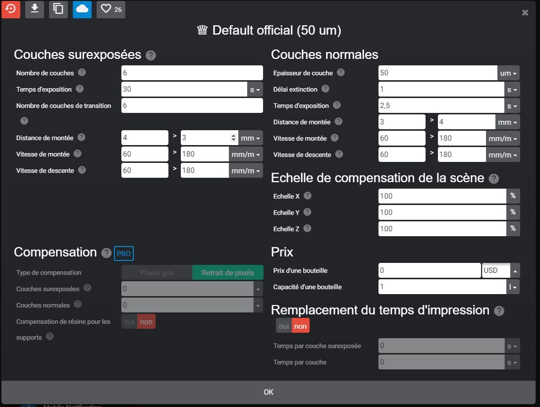

pascal91 Posté(e) Avril 29, 2022 Partager Posté(e) Avril 29, 2022 Il y a 1 heure, Zetoxa a dit : Avez-vous une idée d'où cela peut venir ? Est-ce lié à mes paramètres ? au FEP ? au LED de l'imprimante (j'espère que non) ? A l'écran de protection situé entre le FEP et les LED ? Au plateau d'impression ? J'ai lu que ce dernier pouvait parfois ne pas être parfaitement plat et qu'un ponçage était nécessaire. bonjour déjà tes leds semblent fonctionner puisqu'il y a une zone qui est polymérisée dans le bac d'autre part ton temps des premières couches semble un peu faible 30s est un minimum voila un exemple de paramètres qui semblent fonctionner faire attention c'est en mm/ min et non pas par s. plus ta puissance des uvs est basse plus le temps d'expo doit être augmenté sur ma mono 4k avec une puissance de 100% l'accroche est très importante mais le décollement du fep est difficile je suis redescendu à 85% pour que les pièces se décollent facilement , c'est un compromis a trouver ( je n'arrive pas a charger ton fichier dans lychee slicer , mais je n'ai que la version gratuite) Lien vers le commentaire Partager sur d’autres sites More sharing options...
Zetoxa Posté(e) Avril 29, 2022 Auteur Partager Posté(e) Avril 29, 2022 Bonjour Pascal, merci pour ton retour. Le fichier lychee contient les paramètres d'impressions, qui sont identiques à la capture d'écran que j'ai mise aussi. Je viens de tester avec tes paramètres, le résultat est identique. J'ai tenté de jouer entre le temps d'exposition et la puissance des uv, avec des pièces sans supports et avec supports, c'est le même constat: la résine colle au FEP et n'adhère pas au plateau d'impression. Pour les pièces avec supports, il y a une légère différence: les supports restent bien sur le plateau mais le reste de la pièce est séparée des supports lors de l'impression car le "gros" de l'impression reste toujours collée au FEP. Est-ce que le ratio temps d'exposition / puissance des UV est le facteur principal des échecs d'impression ? Lien vers le commentaire Partager sur d’autres sites More sharing options...
pascal91 Posté(e) Avril 30, 2022 Partager Posté(e) Avril 30, 2022 Il y a 13 heures, Zetoxa a dit : Pour les pièces avec supports, il y a une légère différence: les supports restent bien sur le plateau mais le reste de la pièce est séparée des supports lors de l'impression car le "gros" de l'impression reste toujours collée au FEP. bonjour , cela fait une grosse différence car ce n'est plus un problème d'accrochage des premières couches mais un mauvais réglage des supports au niveau de la jonction support pièce .( diamètre insuffisant de la pointe des supports ) ou cela peu provenir d'un mauvais positionnement de la pièce en question Il y a 13 heures, Zetoxa a dit : Est-ce que le ratio temps d'exposition / puissance des UV est le facteur principal des échecs d'impression ? ce n'est pas le facteur principal , mais cela joue , d'autres facteurs jouent : tension du fep , quantité de support , positionnement des supports , positionnement de la pièce à imprimer , température de la pièce ou est l'imprimante .... etc etc .et j'en oublie good luck . il faut du temps pour maîtriser le principe et même avec de l'expérience on subit des échecs Lien vers le commentaire Partager sur d’autres sites More sharing options...
